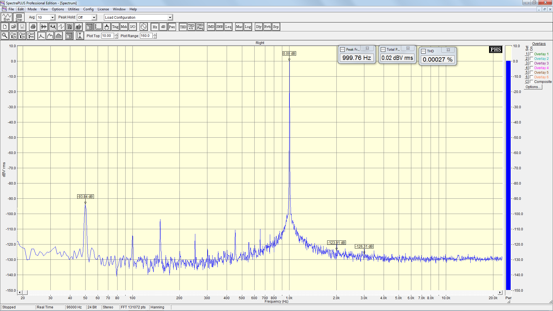

ID:	273762 силовой транс без экрана: Нажмите на изображение для увеличения.

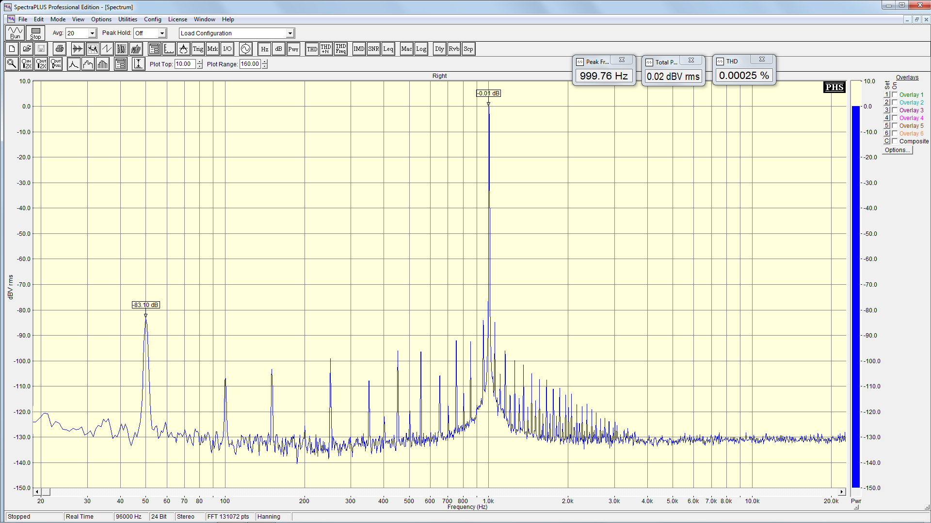

    Должен помочь ТОР, у него значительно меньше поле рассеивания....
    Андрей Константинович

    По умолчанию Re: Возвращение к генератору Г3-118 (апгрейд).
    БП переделал, и заменил. Работает!
    Теперь посмотрим искажения и наводки.... Разводку земли оставил, как есть.
    ---------- Сообщение добавлено 14:24 ---------- Предыдущее сообщение было 13:24 ----------
    100 Гц и чётные пропали, а вот 50гц, и нечёт придётся поработать...
    ---------- Сообщение добавлено 14:48 ---------- Предыдущее сообщение было 14:24 ----------
    Наверно, надо все блоки запитать отдельными проводами, и их свить!

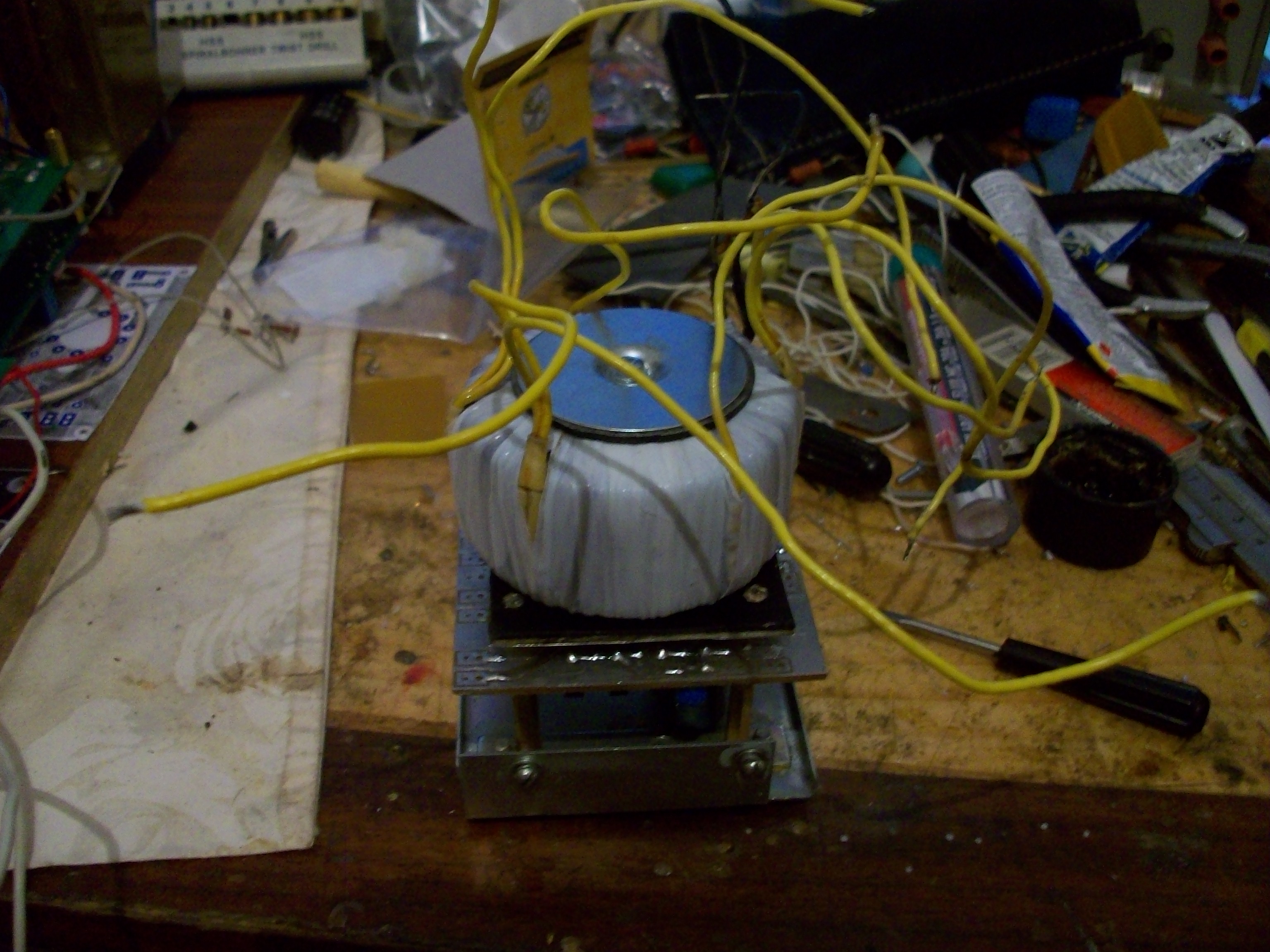

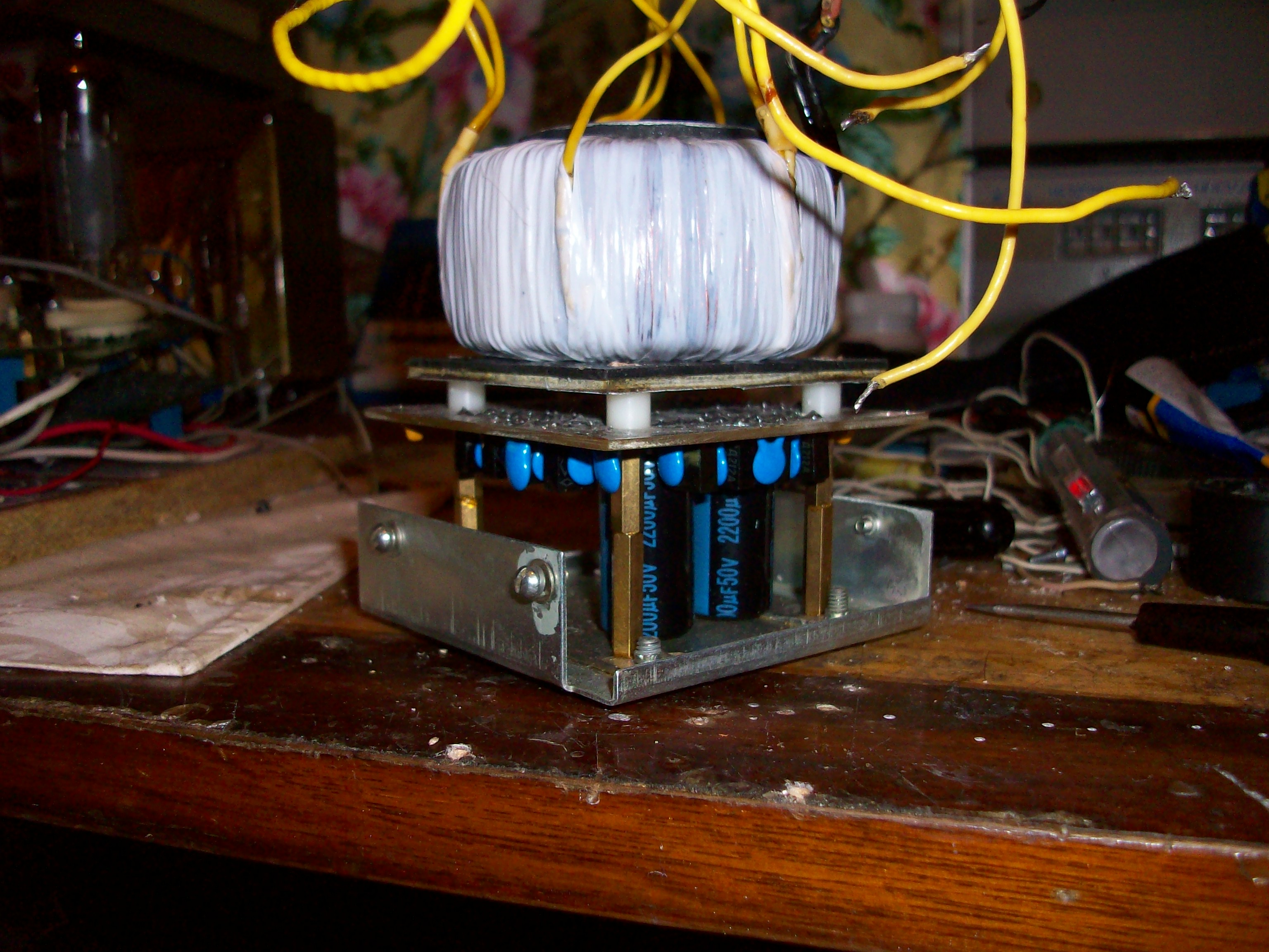

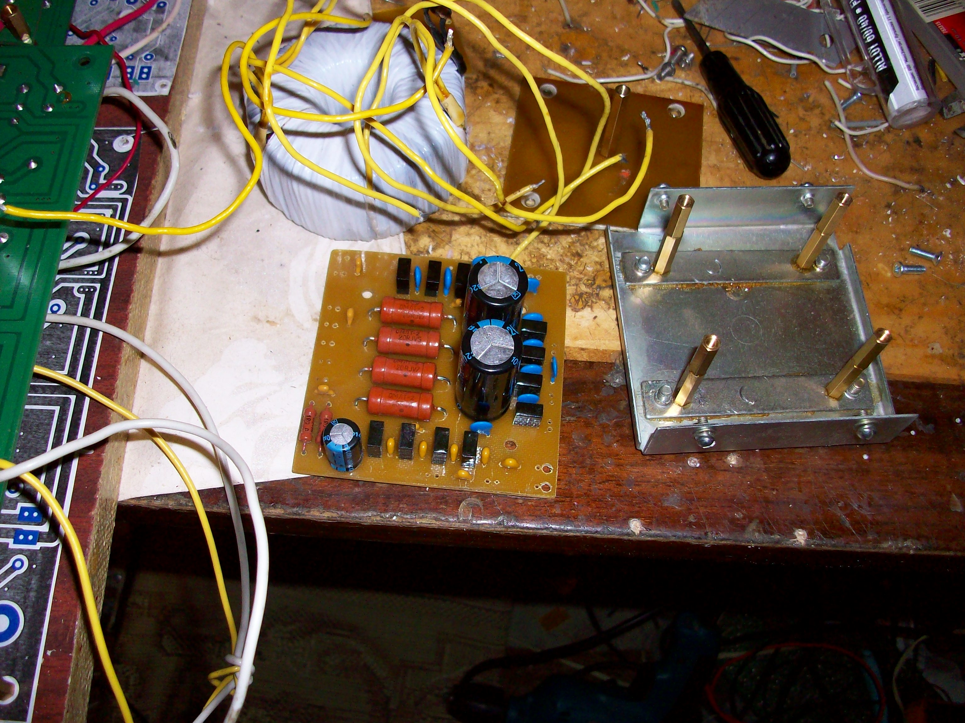

    Я много экспериментировал с блоком питания Г3-118. Наводки трансформатора очень сильно зависят от его положения в пространстве относительно самого корпуса прибора. В итоге чтобы не вносить сильных изменений в конструкцию генератора , и при этом оставить штатный экран , я применил тороидальный трансформатор от фирмы "Торел" 2Х25в 40Вт , домотав дополнительные обмотки, теперь кстати можно заказывать готовые трансформаторы на прямую у "Торела" под ваши данные с доставкой почтой России , и он спокойно входит в собранном виде в корпус экрана, при этом я сделал простейший RC фильтр на каждую линию питания от выпрямителя и разместил тоже в данном экране, благо конструкция позволяет.

    Сетевое напряжение я подал на прямую на трансформатор минуя переключатель по экранированным кабелям, а выключение реализовал от выхода стабилизатора, что очень хорошо сказалось на уровне наводок. Также желательно заменить стабилизаторы , так как их стабилизация не удовлетворительна, пере развёл соединительные провода. Заменил электролиты фильтрующие.После данных изменений и при правильном подключении сетевой вилки , наводка 50Гц стала на уровне -124дб, чётные гармоники исчезли полностью , а не чётные находятся на уровне , третья -134дб, а пятая -146дб , что значительно ниже уровня шумов. Ещё не нужно забывать о заземлении, ведь в измерительной схеме заземляться должен приёмник сигнала , а если заземлить и источник и приёмник , то появится паразитный контур, что приведёт к сильным наводкам.
