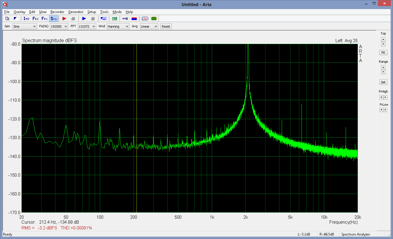

    На затвор подал через экранированный кабель, заземлил рядом с ним. Всё как belka прописал. Амплитуду вых. сигнала ген держит идеально на любой частоте, не плавает и т.п. Что может быть не так с ним? я так вообще без идей.
    Однако на данный момент, похоже, я нашел причину слишком большого значения 50гц. И эта причина не генератор, эта причина импульсный бп и его входные кондеры, которые сливают всё на корпус. Ну далее уже понятно?
    Да, конечно ген тоже не идеален, но наиболее значительный вклад не от него. В данный момент договорились вот на такую картину, комп висит на батарее через резистор 500ом. Трансформатор родной, сидит снаружи, в родной коробочке. Скоро переедет в отдельный корпус. Внутри любой трансформатор начинает давать наводки, в основном 200гц, почемуто.
    Решение, понятно, временное. Но что предпринять в дальнесрочной перспективе? Щиток? Опасен, хотя дом не очень старый, но доверия не особо. Вниз не кинуть, этаж совсем не первый. Трубы отопление сегодня-завтра начнут массово менять на пластиковые, да и не известно сколько ещё таких умных как я на ней висит. Вырезать из БП кондеры? тоже както не феншуй, и в сеть будет гадить сильнее, да и всякие скачки у нас тут не редкость.

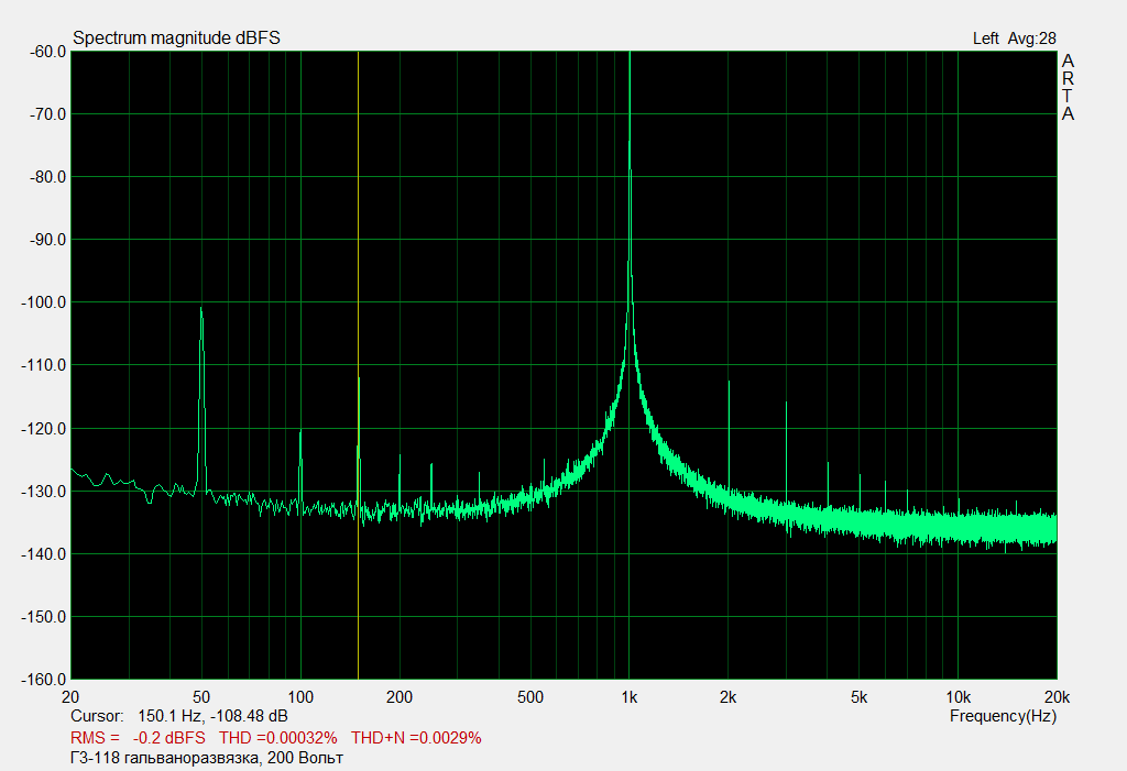

    Более заметная разница наблюдалась, когда я сунул генератор в "силовую" розетку (есть у нас такая), там 235 В, а потом подключил через трансформатор гальваноразвязки (235B->225B).
    В розетке "силы" спектр был, кажется, грязнее, чем на рисунке выше, а от развязывающего трансформатора - кажется, чище. Сейчас попробую повторить.
    Вот, после трансформатора гальваноразвязки 200 Вольт, 400 Ватт (транс запитан от того же ЛАТРа):
    - почти то же самое, что и без гальваноразвязки (сравнивать с красной кривой рис. выше). Только 250 Гц чуть ниже. Жаль.
    Думаю на этом можно пока успокоиться. Вопрос по вых. усилителю, насколько его переделка снизит 2ю и 3ю гармоники?

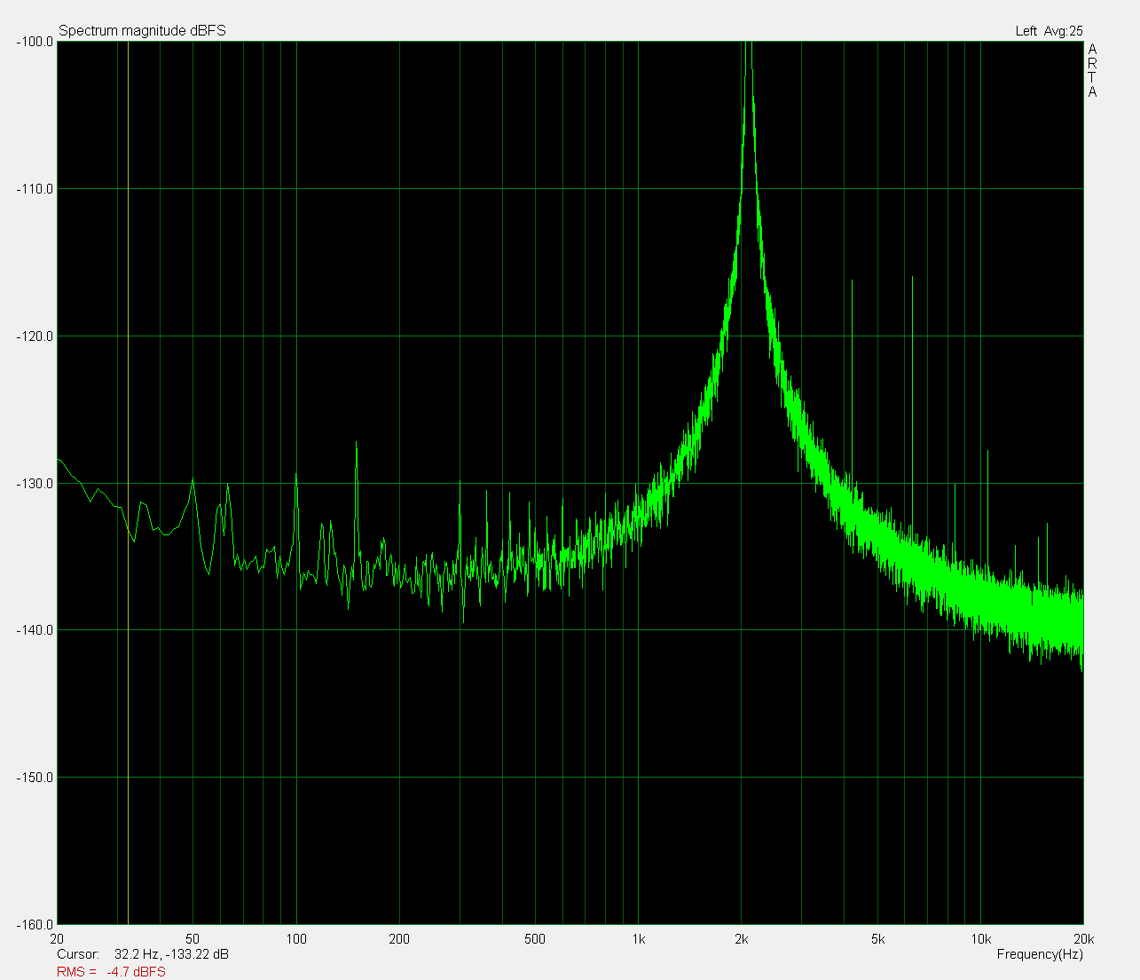

    Добавлю к вышесказанному картинку. Карточка E-MU 0404 бортовая. Искажает она конечно. Вычисляется легко. Аттенюатором генератора сбрасываем уровень на фиксированные 10, 20дБ и ровно на столько же должны упасть и гармошки. К сожалению, у T-MU 0404 бортовой третья гармоника падает два раза по 4-5 дБ. Говно, короче. Только для мурзилок этим можно мерять.
    Вот спектр. Полно наводок, на полуторакилогерцах коряги компьютерные торчат, но кому надо, разберутся.
    Вложение 152218
    Интересует, какой вклад внесла переделка усилителя а какой
    Задающая часть с АРУ у меня тоже уже переделаны.
    Выходной усилитель был сделан первым, только и всего. Работает композитный вариант выходного усилителя сильно лучше штатного и по шуму, и по собственным искажениям.
    Кто может подсказать?
    Сделал простейший вых. усилитель, инвертирующее включение ора132 + buf634, получилось немного снизить 2ю и 3ю, 2я стала -120, 3я -125(1.23кГц), при измерении на 1м выходе, однако это если уровень -5дБ. если выкрутить на -3 то гармоники резко возрастают. Если измерять на втором выходе, аттенюатор 0, усиление в минимум, то при уровне -4, 2я -116, 3я -118. Т.е. существенного изменения нет.
    Но суть в том, что даже на минимальном уровне результат сильно далек от приведенного в циатате. Из этого и полагаю что кроме усилителя(который существенно влияет на уровень шумов и бардака на частотах до примерно 1кГц) нужно переделывать и остальное.
    Заменили, настроили и... - 125дБ на 1 килогерце и -130 остальные гармоники там же. Но это надо настраивать, а мерять у вас в большинстве своём нечем.
    Может замеряю неверно?... Может моей звуковухой такое вообще не измерить? ведь Вложение 152218 както измерилось...
