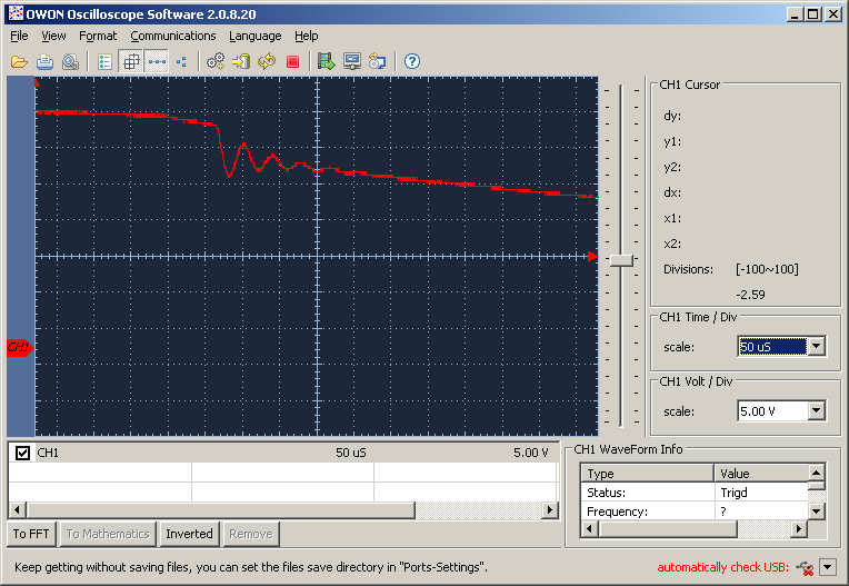

    Мой снаббер был 10нан + 22Ом. С ним картина была печальна.Нажмите на изображение для увеличения.
Название:	звон диодов.png
    Увеличил до 2.2uF пленки и 100Ом. Стало лучше. Нажмите на изображение для увеличения.
Название:	звон диодов2.png
    На наводки не повлияло совершенно остальное пока не смотрел. Но всёравно важный косяк закрыли, спасибо!

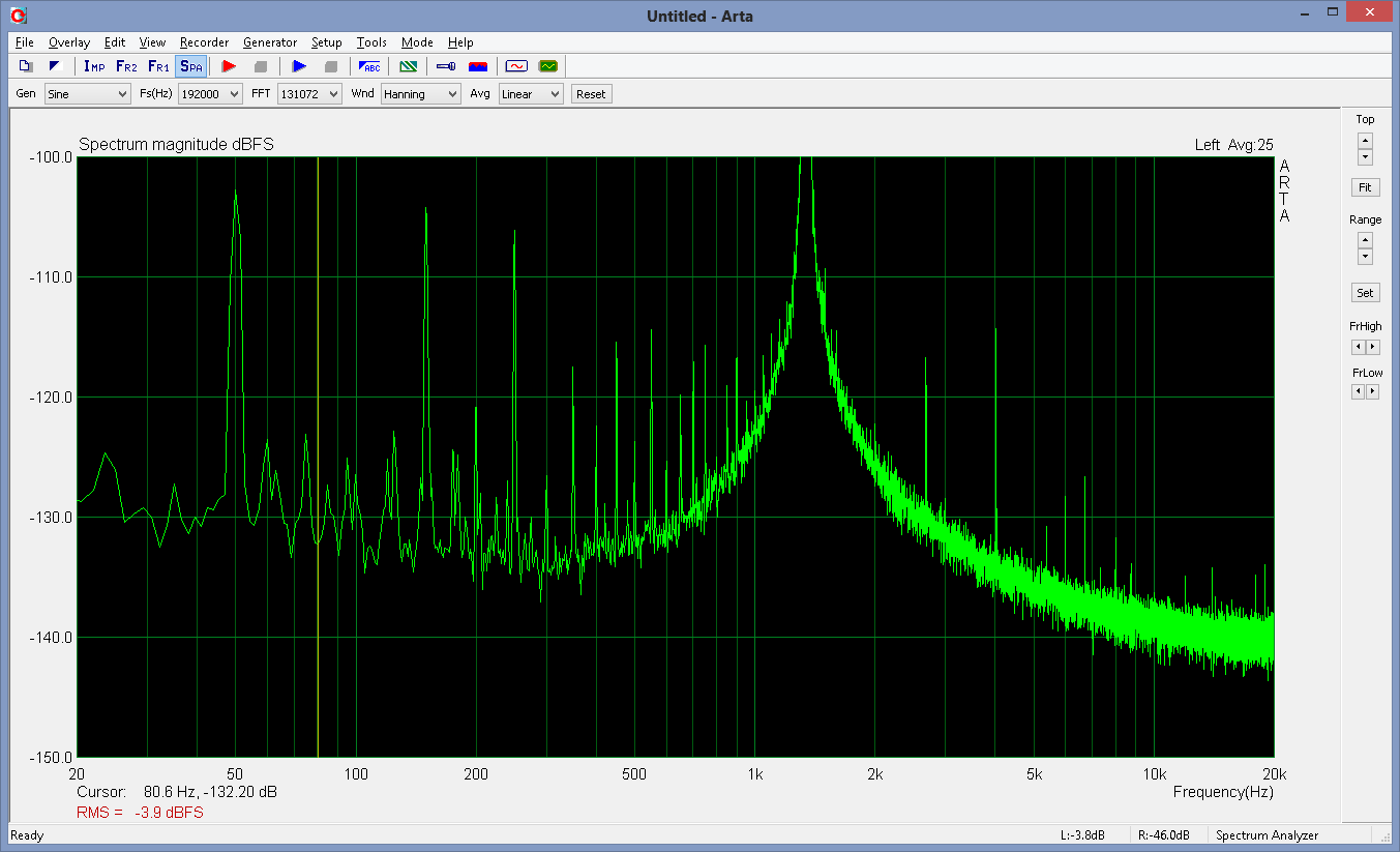

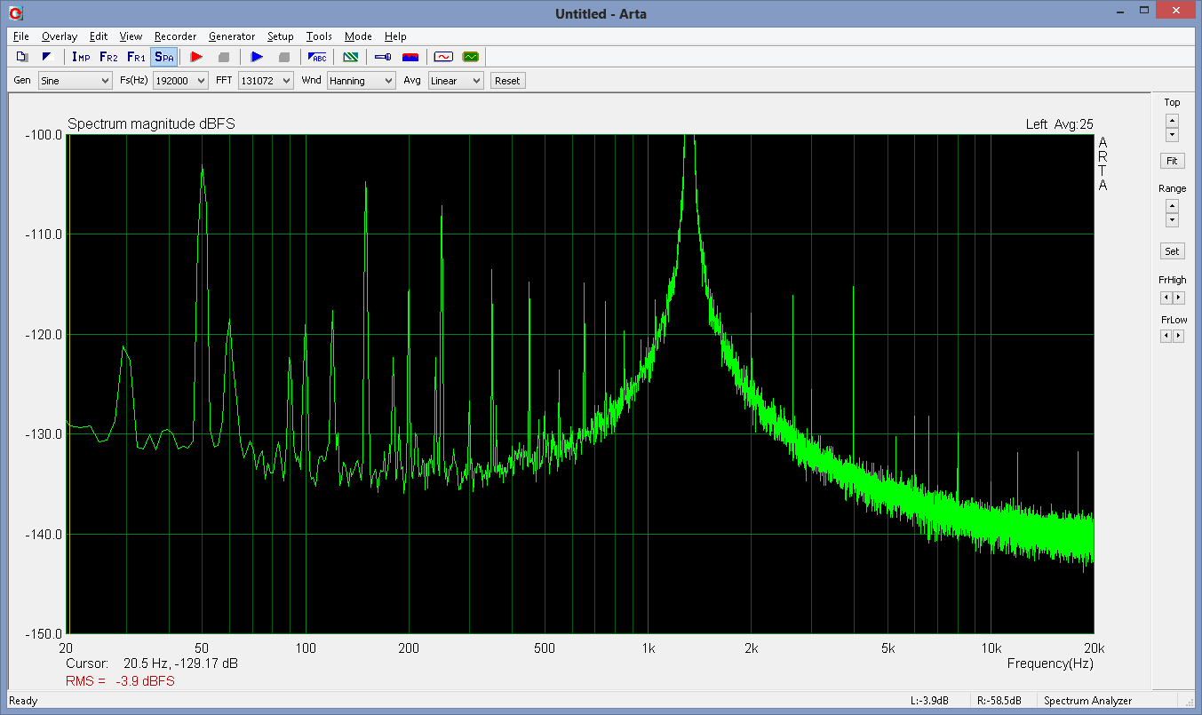

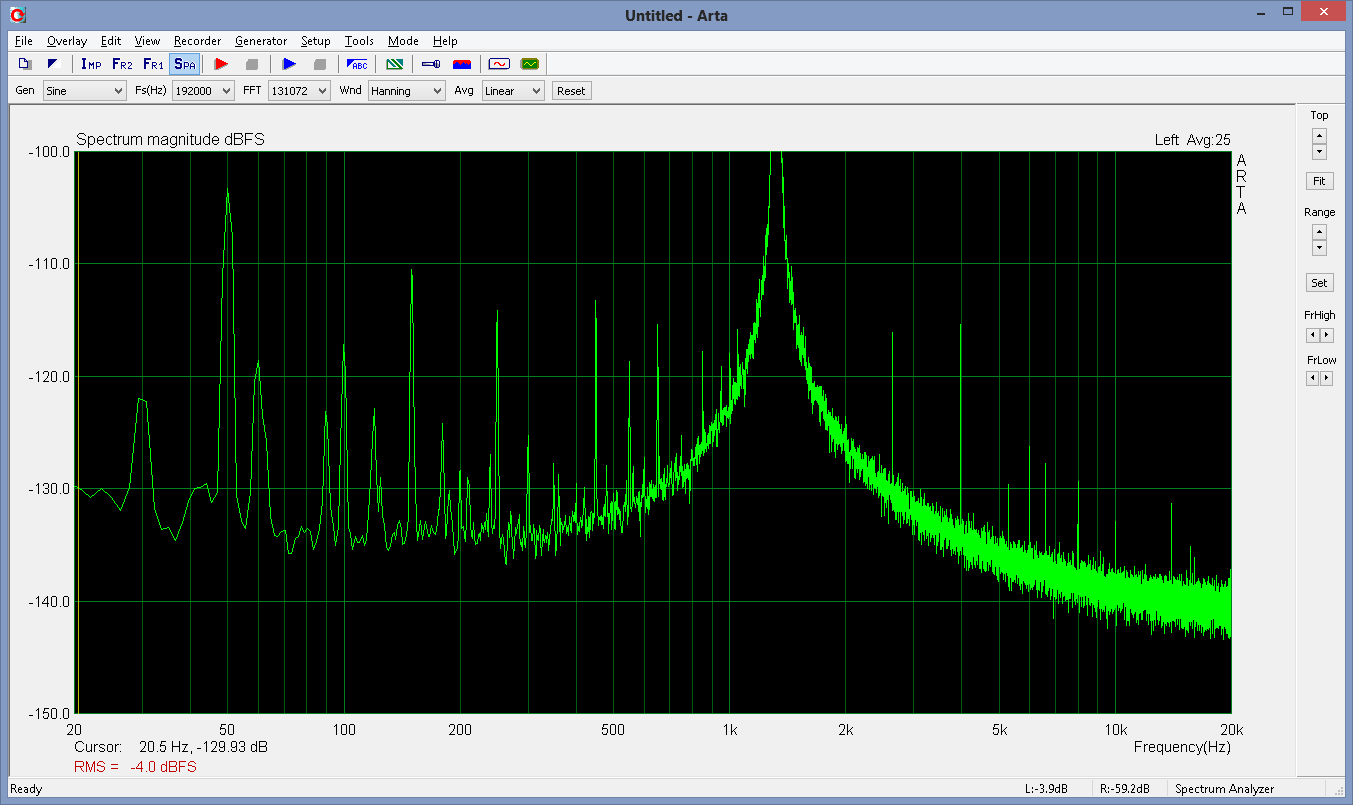

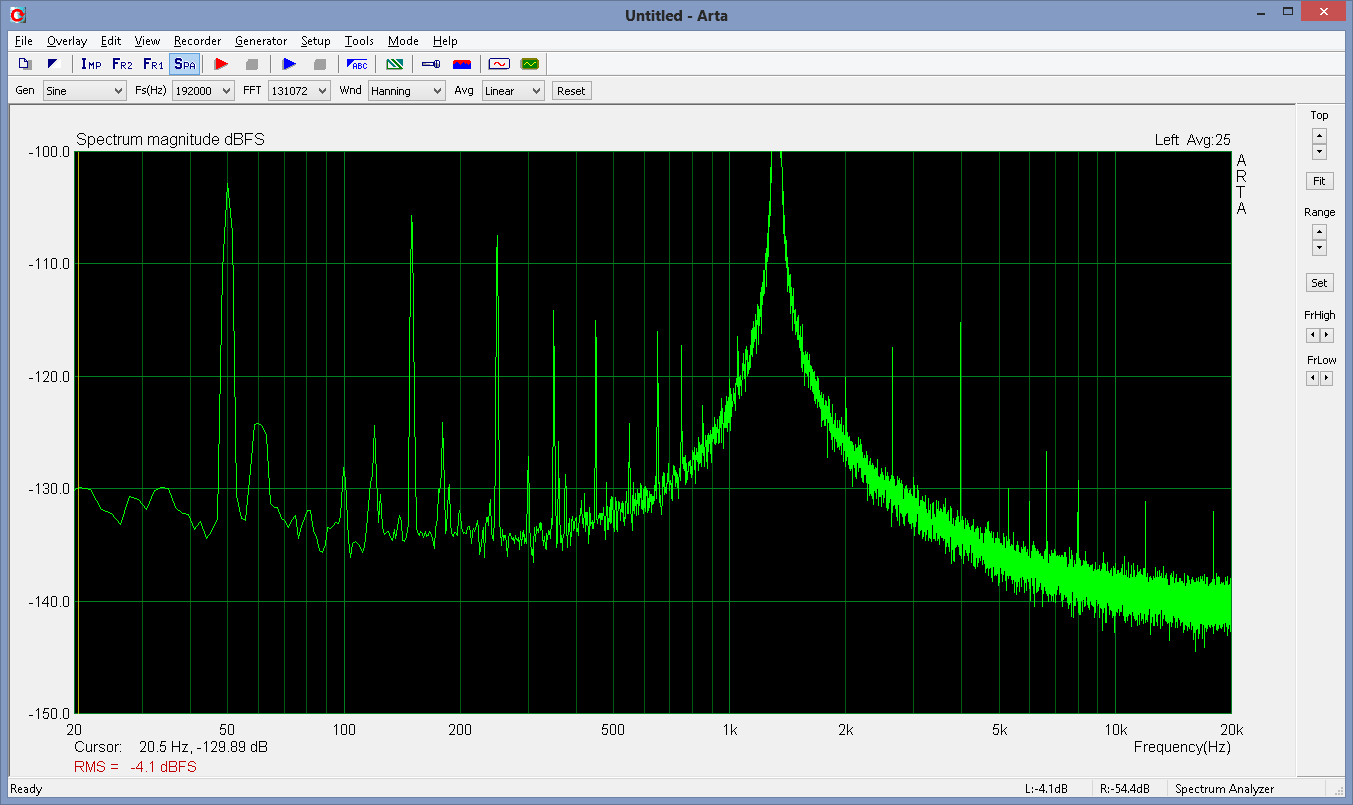

    Раз уж всё собрал, то вот заодно задокументировал как влияют боковины и экранирование. Похоже что установленные на место боковины ловят как антенны.
    Первая картинка Боковины одеты, экраны сняты.
    Вторая одеты и боковины и экраны
    Третья экраны одеты, боковины сняты.
    Точнее даже так. Любое увеличение площади корпуса приводит к росту наводок.

Название:	no shilds, covers on.png
ID:	201927   Нажмите на изображение для увеличения.
Название:	shilds and covers on.png
ID:	201928   Нажмите на изображение для увеличения.
Название:	shilds on,  no covers.png

    Эффект - нулевой
    Да, я тоже где-то здесь это уже описывал.
    ---------- Сообщение добавлено 19:06 ---------- Предыдущее сообщение было 19:04 ----------
    Через корпус в паре мест идет земля.
    Не в паре, а трех. На выходе коненсаторы еще. Если их отсоединить - все становится еще хуже.
  21. #80
    Завсегдатай Аватар для l3VGV
    02.05.2009
    Псков
    1,016
    По умолчанию Re: Возвращение к генератору Г3-118 (апгрейд).
    Их тоже отсоединил, нулевой эффект. И, тогда уж в четырех.
    На тему что земля сделана плохо. Вся земля сходится на плате усилителя, точки 4,5 и т.д. Петель не нашел. (то что было на корпусе, отсоединил и закинул куда надо проводами)
    Другой выходной усилитель проблему не решает и не усугубляет.
    Если выключить гену и продолжать смотреть в спектр, имеем такую интересную картину. 4-6 сек нет вообще никаких палок, 50, 100, ничего. Потом вырастает до -120 100гц, через 6-8 сек начинает падать и вырастает 50, до -115 и так и остается.
    Последний раз редактировалось l3VGV; 05.02.2014 в 00:18.
