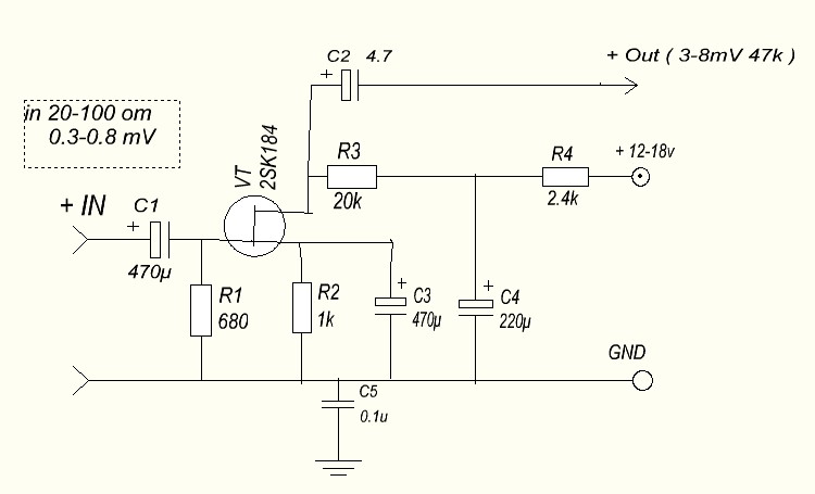

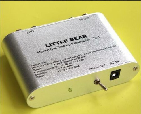

    Здравствуйте . Надеюсь автор этой темы не будет против если я здесь задам несколько вопросов по другому МС усилителю .
    Имеется в наличии китайский " самопал" Little Bear T8-1 MC preamplifier ( Фото ниже )
    набросал схему одного канала ( без БП )
    Параметры данного девайса указанные продавцом -
    вход 0.3-0.8 мВ \ 20-100 ом выход 3-8 мВ \ 47 К работает на частотах от 20 до 20000 Гц +\- 0.5дБ . с искажениями не более 0.1% на частоте 1кГц .
    потребляет данный девайс 12-18 в . 100мА ( в дальнейшем планируется от 12в )
    Звук данный девайс действительно усиливает в 10 раз как и указано , но есть большие вопросы к качеству этого звука , Звук излишне грубый и мало детальный .
    Есть большие сомнения в целесообразности двух полярных электролитов на входе и выходе сигнала , Так же думаю имеет смысл заменить редкий в моих краях полевик К184 на что то более доступное и соответственно ремонтопригодное .
    Посоветуйте , как можно улучшить данный девайс .( если это возможно )
