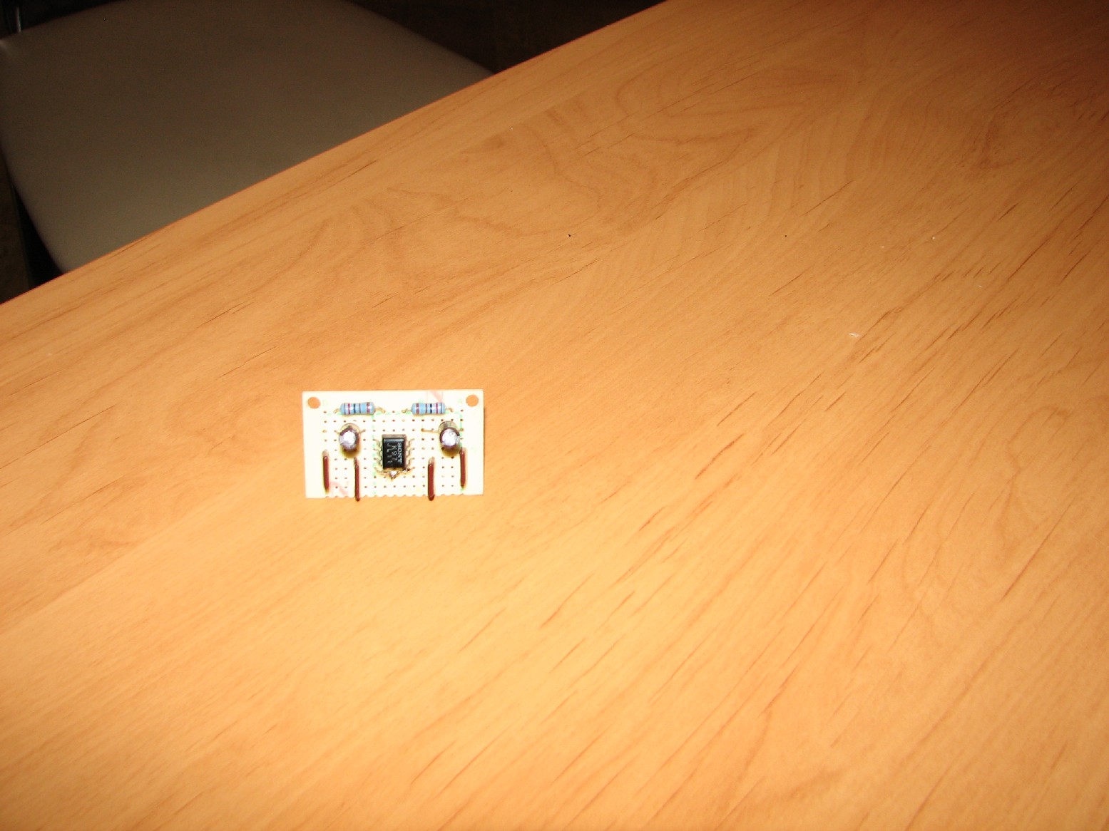

    Пару месяев назад смоделировал в Мультисиме МС-усилитель для своего знакомого, который купил на е-бее в Японии самодельное устройство японского радиолюбителя, оказавшееся изначально нерабочим и попросил его починить. Открыв крышку, я понял, что проще новый сделать в этом же корпусе
    Устройство японское было сделано на макетной печатной плате, на базе транзисторной сборки K-97 от Sony, которая состоит из двух полевых транзисторов. Питание от двух батарей типа "Крона", соединенных параллельно.
    Выглядела эта платка вот так:
Название:	MC Amp Old 2.jpg
Название:	MC Amp Old.jpg

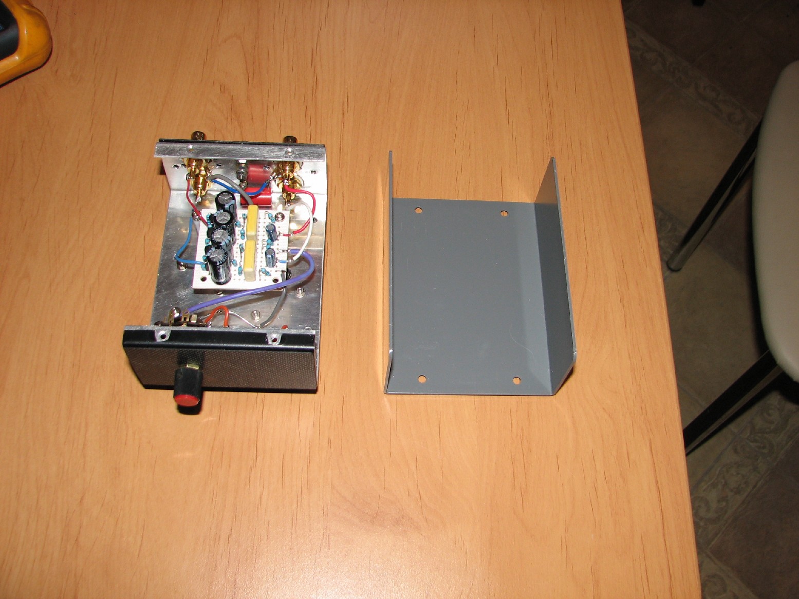

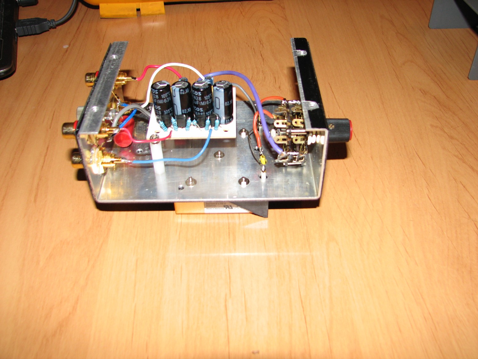

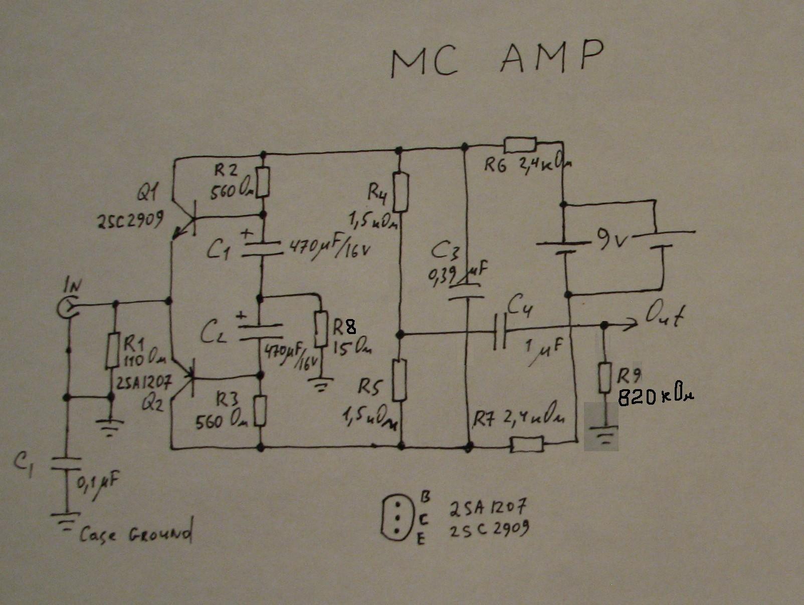

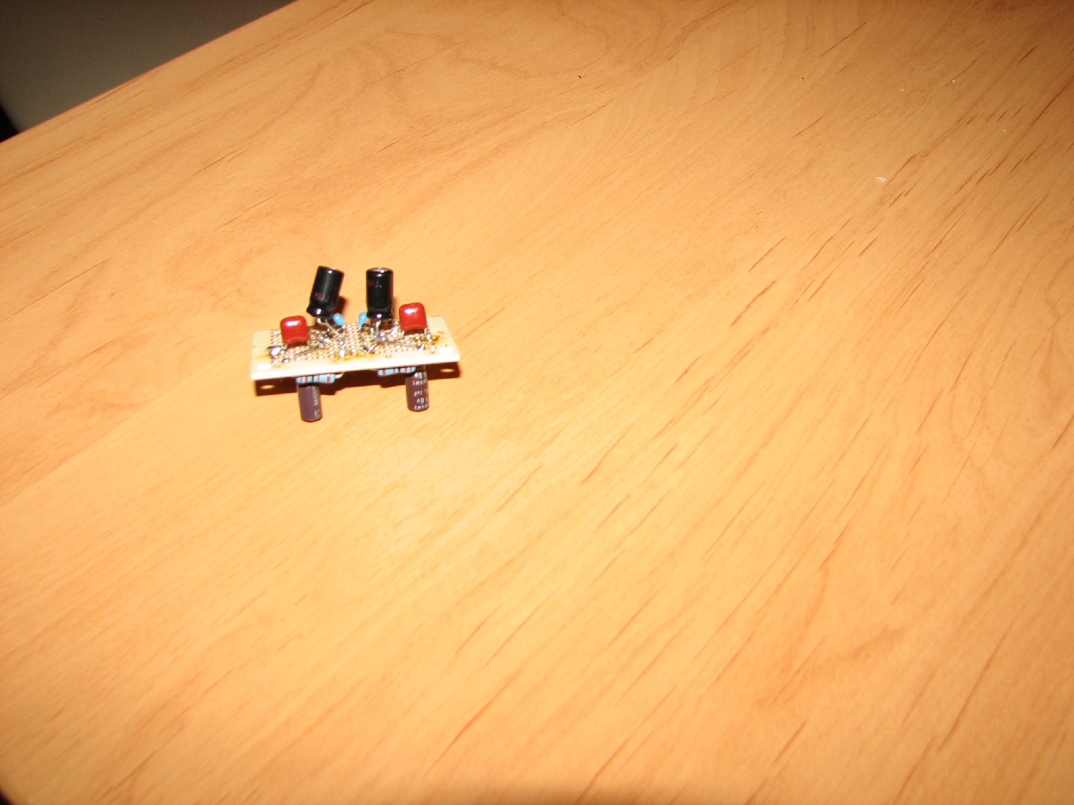

    В эти выходные сподобился сваять свою модель в железе (на макетной печатной плате), но детали не закупал, поэтому поставил то, что было в наличии. На все дела ушло пару часов, включая время на поиск деталей. Оставил батарейное питание, потому что "человеческий" блок питания для такой схемы будет очень громоздким и дорогим. Схема потребляет около 1.6 мА на канал, так что батарей должно хватать достаточно надолго.
    Моделировал схему на BC549/BC559 и при входном напряжении 0.2 мВ.
    Кг модели в диапазоне частот 1 кГц-20 кГц, при уровне входного сигнала:
    до 0,3 мВ – менее 0.001% (номинальный уровень входного сигнала)
    свыше 0,3 мВ и до 0.65 мВ – 0.001%
    1 мВ – 0.002%
    10 мВ – 0.034%
    20 мВ – 0.12%
    50 мВ – 0.77% (уровень входного сигнала на 44 дБ выше номинального)
    - неплохо для УМ без ОООС, я считаю. Коэффициент усиления схемы около 10, можно увеличить до 12, заменив резисторы 560 Ом на 680 Ом, например.
    АЧХ линейна в диапазоне частот, примерно, 25 Гц-8 МГц. Для расширения полосы вниз, если захочется, нужно увеличить емкость электролитов С1, С2. Прямоугольник 20 кГц очень красивый. Модель, сделанная в Мультисиме-11, находится во вложении
    Транзисторы 2SA1207 и 2SC2909 поставил по одной причине - других комплементарных пар малой мощности на своих "складах" не нашел. Не самые сюда подходящие, но транзисторы хорошие. Конденсаторы стоят Epcos 470 мкФ/63 В, хотя на 16 В было бы более чем достаточно, но 4 таких одинаковых не нашел Пленочники 0.39 мкФ можно и не ставить, а если ставить, то не обязательно такого номинала. При батарейном питании от них проку немного Влепил по привычке
    Транзисторы включены с общей базой, поэтому начинающим советую не менять номиналы элементов в железе без предварительного симулирования, так как тут почти все элементы заметно на что-либо влияют
    С указанными номиналами схема заработала сразу. Шума и фона нет, звучит очень хорошо, по первым впечатлениям. Честно говоря, даже не ожидал. Конденсаторы на выходе поставил электролитические, но очень хорошей серии Elna. Найду качественные полипропиленовые 2.2-3.3 мкФ, тогда заменю. Хотелось подключить побыстрее Включал с МС головкой Denon DL-103R.
    У меня заказаны МС трансформаторы и скоро будет возможность сравнить их с этим усилителем.
    Схема во вложении. Фото получившейся платы и усилителя в сборе - там же.
    Небольшое изменение: добавил 820 кОм с выхода на землю, заменил С4 - поставил полипропиленовые Rifa 1мкФ вместо электролитов 22 мкФ. Новая схема и новое фото во вложении.

Название:	MC Amp 1.jpg
ID:	151568   Нажмите на изображение для увеличения.
Название:	MC Amp 2.jpg
ID:	151569   Нажмите на изображение для увеличения.
Название:	MC Amp 3.jpg
ID:	151570   Нажмите на изображение для увеличения.
Название:	MC Amp 4.jpg
ID:	151572   Нажмите на изображение для увеличения.

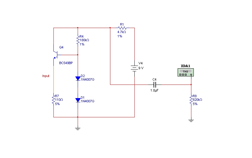

    Ну типа такого. Кг менее 0.01% при 0.5 мВ 1 кГц на входе
    C диодами будет то же самое.

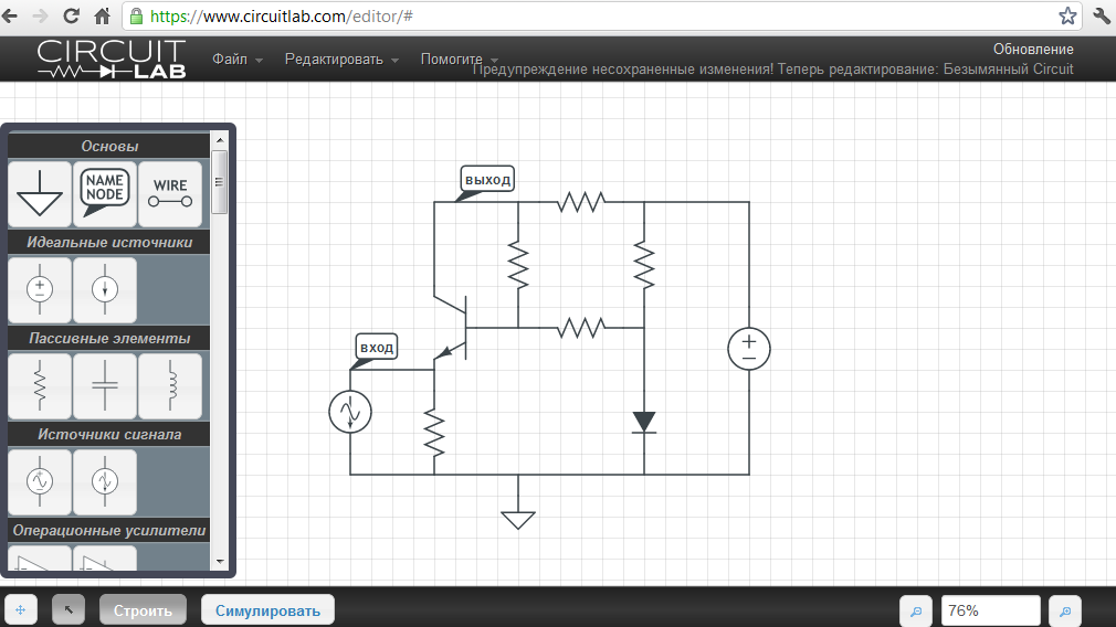

    По умолчанию Re: МС усилитель выходного дня
    Хотел попробовать в он лайн рисовалке, что то не показывает номиналы
    резисторы с коллектора на базу задают Кп и уменьшают Rвых, если диод не шунтировать то его динамическое сопротивление войдет в цепь ООС.
    одному транзистору дали все напряжение питания, а в двухтактной схеме только половину оного
    нелинейность БТ определяется входом - до 1мВ переменки (база-эмиттер) ещё куда не шло, при 2ух биполярах происходит частичная компенсация гармоник, поэтому и "не может быть меньше", спектр гармоник будет разный и возможно на ух однотакт ( ) будет приятней

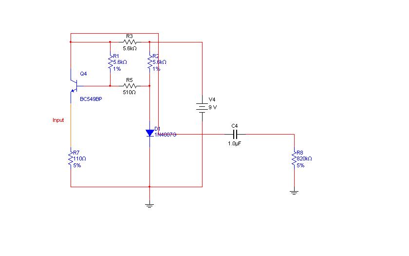

    Ветеран
    Аватар для Prophetmaster
    23.08.2005
    3,590
    У меня не получается с диодами тоже самое Я и просил нарисовать с диодами.
    Напишите, пожалуйста, какие должны быть номиналы резисторов? Можно же резисторы по расположению на рисунке обозвать
    03.08.2005
    Киров
    5,708
    Все как у вас: чистА прикидочно - три верхних резака по 5.1К, база- диод 510, эмиттер - "0" 100

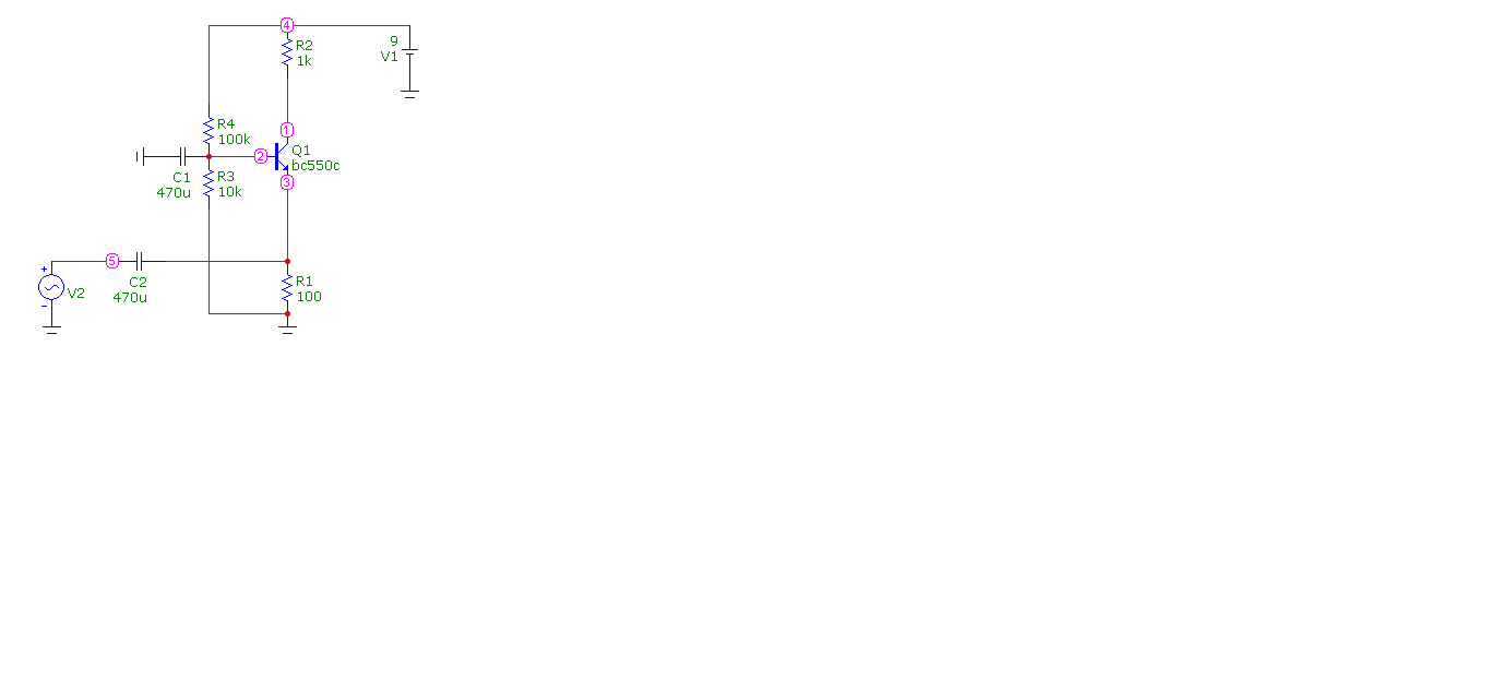

    Перераспределением сопротивления между R1 и R5 добиваешься нужной линейности.

  11. #50
    Ветеран
    23.08.2005
    3,590
    В понедельник на работе посмотрю в симуляторе.
    Олег, тут у тебя и диоды и кондер - все вместе

    Olegyurich, Это классическая ОБ с фиксированным потенциалом базы, при этом имеем огромный Кп по напряжению и Rвых = Rн, да еще резистор на входе то же ничего не будет "озонировать" (это практически делитель R5,Rвх)
    Кондер можно не ставить.))
    Кп - это что? К-т усиления? Он не огромный а вполне определенный)) Все тут в порядке)) Если опасаетесь помех по питанию, то RC фильтры еще никто не отменял, на схеме они просто не показаны.
    avtech@palabs.ru
  14. #53
    03.08.2005
    Киров
    5,708
    Нам не нужен "вполне определенный", надо 10 (Кп - коэффициент передачи =S x Rн прикинь)

  17. #56
    03.08.2005
    Киров
    5,708
    не стоит - с режимом возможны проблемы, придется ток через диод подбирать - проще электролит поставить

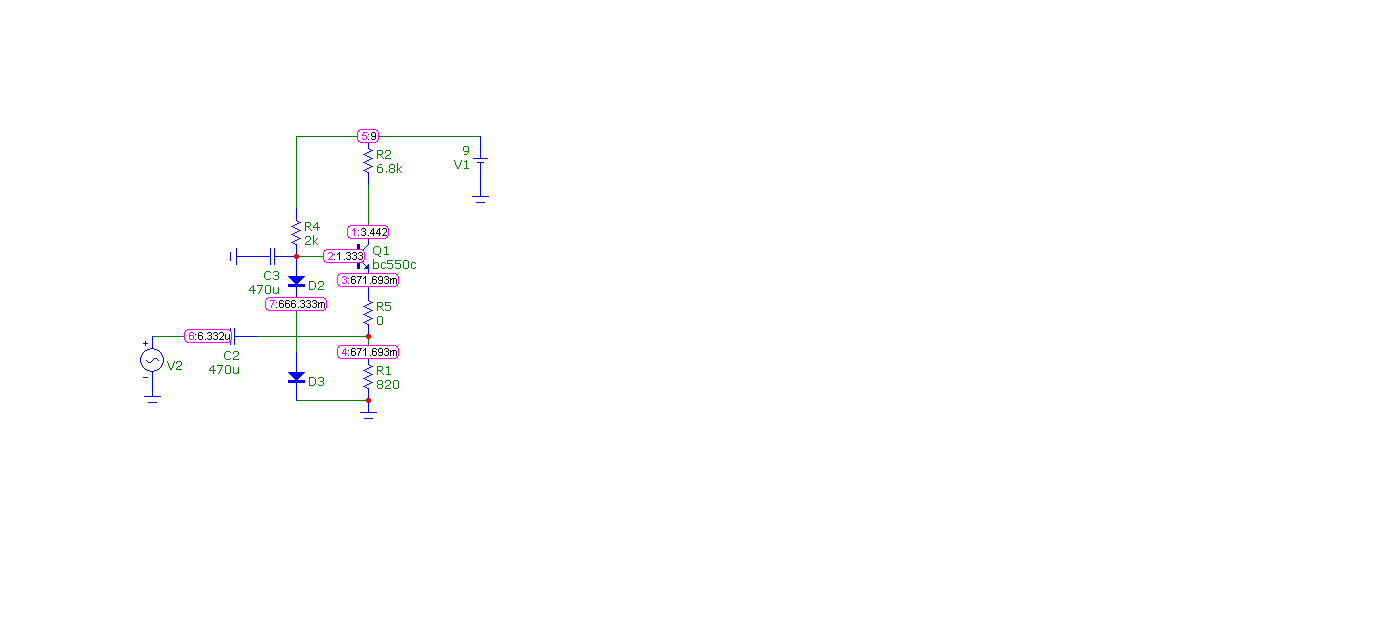

  21. #60
    Ветеран
    23.08.2005
    3,590
    Ваша схемка в модели работает нормально, только потребляет в три раза больше и Кг 0.003% при входном 650 мкВ. Если снижать потребления тока, то Кг еще увеличивается.
