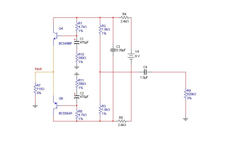

    Пару месяев назад смоделировал в Мультисиме МС-усилитель для своего знакомого, который купил на е-бее в Японии самодельное устройство японского радиолюбителя, оказавшееся изначально нерабочим и попросил его починить. Открыв крышку, я понял, что проще новый сделать в этом же корпусе
    Устройство японское было сделано на макетной печатной плате, на базе транзисторной сборки K-97 от Sony, которая состоит из двух полевых транзисторов. Питание от двух батарей типа "Крона", соединенных параллельно.
    Выглядела эта платка вот так:

    В эти выходные сподобился сваять свою модель в железе (на макетной печатной плате), но детали не закупал, поэтому поставил то, что было в наличии. На все дела ушло пару часов, включая время на поиск деталей. Оставил батарейное питание, потому что "человеческий" блок питания для такой схемы будет очень громоздким и дорогим. Схема потребляет около 1.6 мА на канал, так что батарей должно хватать достаточно надолго.
    Моделировал схему на BC549/BC559 и при входном напряжении 0.2 мВ.
    Кг модели в диапазоне частот 1 кГц-20 кГц, при уровне входного сигнала:
    до 0,3 мВ – менее 0.001% (номинальный уровень входного сигнала)
    свыше 0,3 мВ и до 0.65 мВ – 0.001%
    1 мВ – 0.002%
    10 мВ – 0.034%
    20 мВ – 0.12%
    50 мВ – 0.77% (уровень входного сигнала на 44 дБ выше номинального)
    - неплохо для УМ без ОООС, я считаю. Коэффициент усиления схемы около 10, можно увеличить до 12, заменив резисторы 560 Ом на 680 Ом, например.
    АЧХ линейна в диапазоне частот, примерно, 25 Гц-8 МГц. Для расширения полосы вниз, если захочется, нужно увеличить емкость электролитов С1, С2. Прямоугольник 20 кГц очень красивый. Модель, сделанная в Мультисиме-11, находится во вложении
    Транзисторы 2SA1207 и 2SC2909 поставил по одной причине - других комплементарных пар малой мощности на своих "складах" не нашел. Не самые сюда подходящие, но транзисторы хорошие. Конденсаторы стоят Epcos 470 мкФ/63 В, хотя на 16 В было бы более чем достаточно, но 4 таких одинаковых не нашел Пленочники 0.39 мкФ можно и не ставить, а если ставить, то не обязательно такого номинала. При батарейном питании от них проку немного Влепил по привычке
    Транзисторы включены с общей базой, поэтому начинающим советую не менять номиналы элементов в железе без предварительного симулирования, так как тут почти все элементы заметно на что-либо влияют
    С указанными номиналами схема заработала сразу. Шума и фона нет, звучит очень хорошо, по первым впечатлениям. Честно говоря, даже не ожидал. Конденсаторы на выходе поставил электролитические, но очень хорошей серии Elna. Найду качественные полипропиленовые 2.2-3.3 мкФ, тогда заменю. Хотелось подключить побыстрее Включал с МС головкой Denon DL-103R.
    У меня заказаны МС трансформаторы и скоро будет возможность сравнить их с этим усилителем.
    Схема во вложении. Фото получившейся платы и усилителя в сборе - там же.
    Небольшое изменение: добавил 820 кОм с выхода на землю, заменил С4 - поставил полипропиленовые Rifa 1мкФ вместо электролитов 22 мкФ. Новая схема и новое фото во вложении.
    Ниже, есть схема с более низким Кг (в модели) и вариант на одном транзисторе: https://forum.vegalab.ru/showthread....=1#post1498527

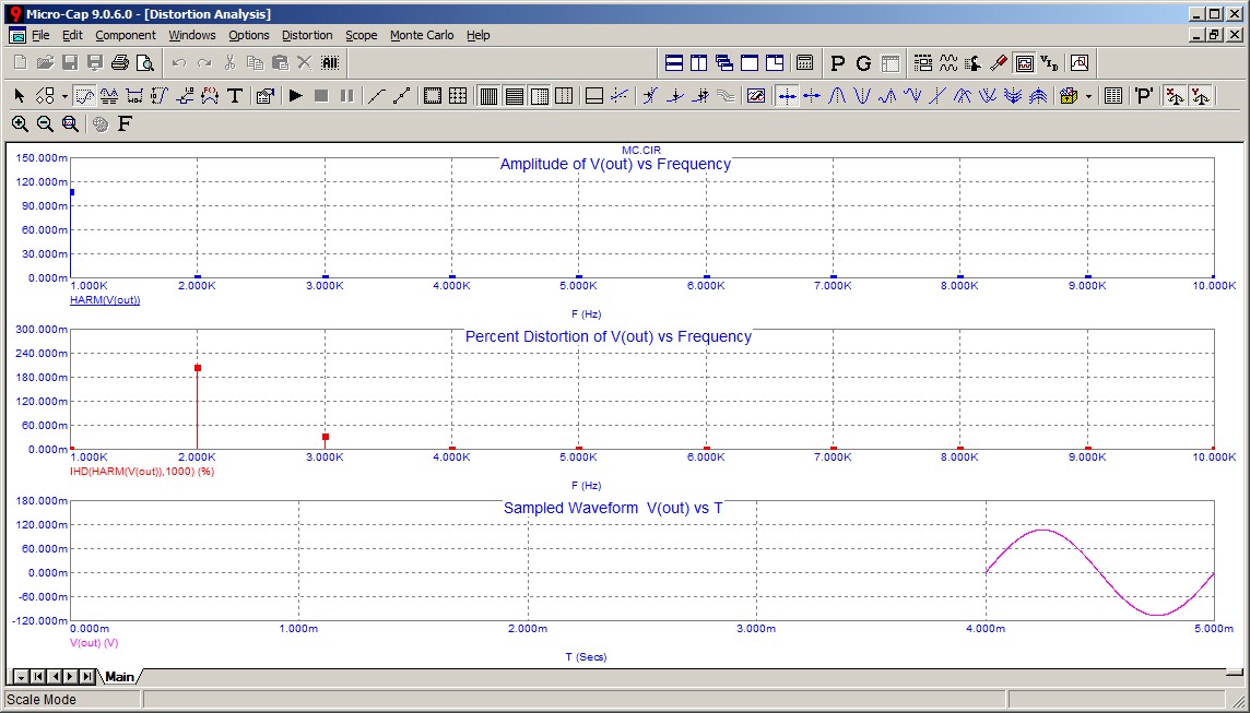

    Вот так получается, нумерация сохранена. Искажения по этой модели несколько больше, чем у тебя - транзисторы таки не те. Но зато спектр короткий, как хвост у бульдога - фактически знАчима вторая, третья гармоника почти на порядок ниже, дальше их почти нет (смотрел при входном 10 mV).
    Зачем так много? При таком входном сигнале Кг больше будет, естественно.

    Дык специально. В общем-то, смотрел я на разных уровнях, но мне было более интересно поведение высших гармоник - "хвост" спектра. А в невысоком уровне и так сомнений не было.
    Да тут и хвоста и не должно быть, по идее - общей ООС нет.
    Естественно. Сравнение с бульдожьим хвостом понравилось
    Каждый каскад имеет нелинейную передаточную хар-ку (ПХ). В многокаскадном усилителе они перемножаются, и получается "хвост". (В усилителе с ОООС первые давятся, но общий порядок растет) Как пример, при живом измерении гармоник двух- или трех- каскадного лампового безосного однотакта, в первом гармоник выше третьей нет. Точнее, они есть, но очень малы, а вторая и третья - значительные.
    Один SE каскад, при передаточной характеристике с одним изгибом дает второй порядок, т.е. несимметричную гармонику. Кроме второй, он может генерировать третью с ростом сигнала, когда ПХ загибается уже в обратную сторону. Ещё играет роль порядок этого изгиба, т.е. квадратичная или же более крутая нелинейность. У ламп - чисто квадратичная, а у транзисторов она круче. Поэтому одиночный транзистор всегда наряду со второй даёт небольшую третью. Пуш-пулл всегда даёт третью, помимо второй, которая частично компенсируется.
    В усилителе Профитмастера при высокой симметричности вторая может быть даже ниже третьей, а "хвосту" вообще неоткуда браться.

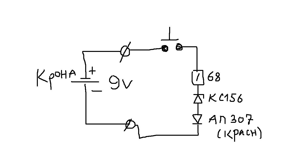

    вот простая проверялка для Кроны. От 9 до 7,5вольт светит ярко, от 7.0 до 6в- тускло, до погасания. Ток контроля -30 ма.
    Такую можно прямо в корпус МС усилителя встроить и вывести кнопу с светодиодом наружу

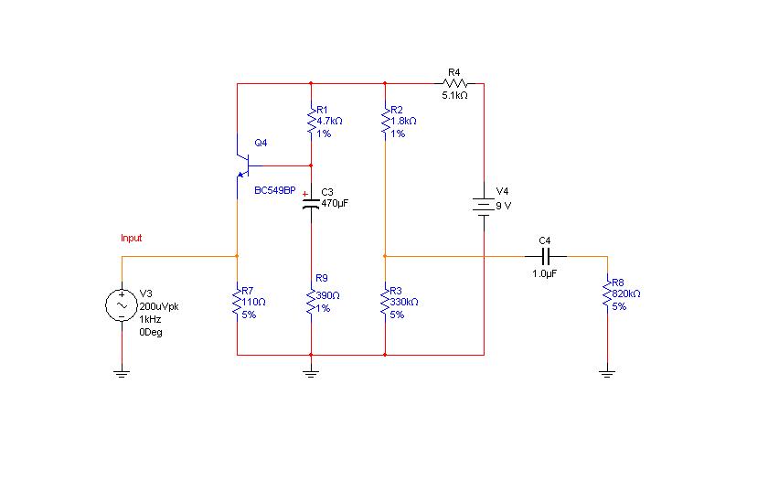

    Выкладываю вариант МС усилителя на одном транзисторе и усовершенствованную версию схемы из 1-го поста. Обе модели имеют еще меньшие искажения и намного лучше работают с большим сигналом - при 50 мВ входного напряжения Кг всего 0.07%. АЧХ на НЧ имеет спад с 3.5 Гц, но завал по ВЧ начинается теперь раньше - где-то с 1.2 МГц, но очень плавно спадает.
    Цитата Сообщение от Vinyl Посмотреть сообщение
    Видел похожую схему в журнале Радио первой половины 80-х, на сколько помню. Это был усилитель воспроизведения - однополярное питание в несколько вольт, 3-4 транзистора, входной каскад так же с ОБ. Всё пытался найти но никак...
    У магнитофонной головки сопротивление сотни Ом, насколько я помню. Тут входное слишком низкое, даже у схемы на одном транзисторе.
    На постоянном токе. На переменном десятки кОм в звуковом диапазоне. Есть УВ с КЗ головки, видимо это из тех.
    Кстати, а зачем такой хитрый съем сигнала, почему классический ОБ не сделать?
    Почему хитрый? Вход в эмитер, выход из коллектора
    дык пара резисторов стала лишней (в несимметричной схеме) и не может в ней быть лучше перегрузочная на 50мВ, а звучать лушче вполне может
