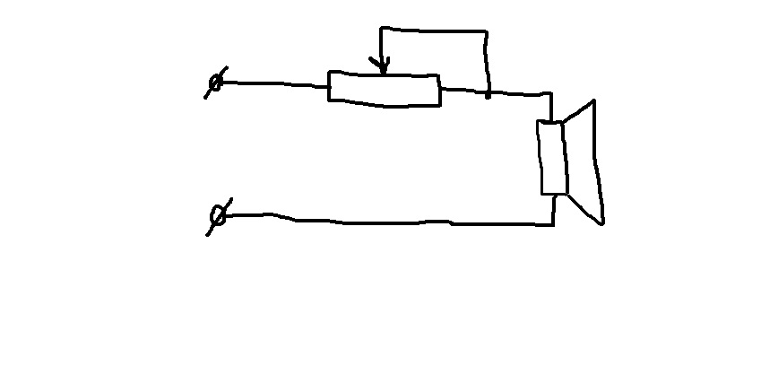

    Здравствуйте. Помогите пожалуйста. В общем, вопрос такой: в моей машине два динамика в передних дверях и два в задней полке. Те, которые в задней полке, играют громче передних. Создается впечатление, что весь звук сзади. А магнитола не предусматривает отдельной регулировки каналов по громкости. Вот я и думаю, можно ли слегка снизить громкость задних динамиков, повесив на них по переменному резистору 33 КОм (как показано на рисунке), или так нельзя делать? Если нельзя, то подскажите, что еще можно придумать? Заранее спасибо.Нажмите на изображение для увеличения.

    Нет конечно.
    Где ты найдешь переменник такой мощности?Да и размеры бы тогда были не малые

    резюки белые квадратные на 10 или 20 Ватт просчитайте мощность.уменьшая верхний растет отдача
    Если дин СЧ можно попробывать без нижнего , авось понравится .у меня валяется переменник военнй на 33 Ома 10 Ватт Вам бы возможно подошли , если тыл слабый . может у Вас на ралиотолчке встречаются

    Динамик сколько Ом? Переменник с таким-же сопротивлением повесь.

    Найти проволочные резисторы ПЭВР(зеленые с регулировочным ползунком) ватт на 20-30 сопротивлением на 10-20 ом, включить последовательно с каждым динамиком и подобрать уровень.

    Ну если очень надо то можно, только резистор нужен порядка 4...10 ом

    Если громкость регулируется переменным резистором, то лучше, и более правильно сделать следующее. Вскрыть аппарат, найти регуляторы громкости тыловых каналов. В любом удобном месте разделить цепь сигнала с движка переменного резистора и УМ, и впаять резистор сопротивлением 300-910 Ом, сопротивление нужно подбирать.
    Обратите внимание на сопротивление динамика. Может быть проще
    установить на тыл, динамики более высокого сопротивления.

    Лучше всего просто впаять резистор 4-10 Ом.

    Передние дины при прочих равных всегда меньшее давление создадут, там и направление "в коленку" и объем тыловой маловат, и двери часто обесшумлены/заглушены. Последовательно задним динам резики керамические, ватт на 10, номинал подобрать опытно, как правильно выше заметил KoenCCXR, номиналом от 4,7-5,6-7,5-8,2-10 Ом. Но лучший вариант - на фронт отдельный усь с подрезкой полосы снизу, герц от 80. Собсно, для этого авто-четырехканальники и выпускают: пара каналов фронт, пара - мостом на саб.

    Спереди динамики Sony xplod 17 см. А сзади овалы пионер. Играют овалы громче, потому что более качественные и чувствительность выше. Чтобы эти овалы стали тише, я подключил к ним параллельно динамики пионер 10 см, которые установил в торпеду. И всё равно весь звук сзади. Это еще и от того, что овалы расположены высоко, а динамики в дверях почти на полу. Менять динамики в дверях не хочу, проще поставить назад резистор. Мощи хватит
    Это как ???
    Теория подводит.
    Нарисуй то, что у тебя сейчас работает.
    А то - 4 канала , но стерео, а на самом-то деле , что?

    Параллельно не стоит подключать динамики, если не хочешь усь на голове потерять. Если пару на канал цепляешь, то только последовательно, если конечно не уверен что усилитель тянет те сопротивления что ты подключаешь. Блин, ну купи ты резисторов разных номиналов 5-10 ватт керамику от 1 до 10 Ом парами и подключай последовательно.

    Динамики - последовательно -? Это круто ! Одни динамики будут "качать" другие .
    Впараллель - гасить надо , резюки греть : около ватт 2Х 10 чем-то рассеивать . Питание на их разогрев сажать .
    С одного выхода - ничего разумного не выйдет . Проще магнитолу сменить , или вставить отдельный усилок на одной микрухе для "зада" - размер спичечного коробка .
