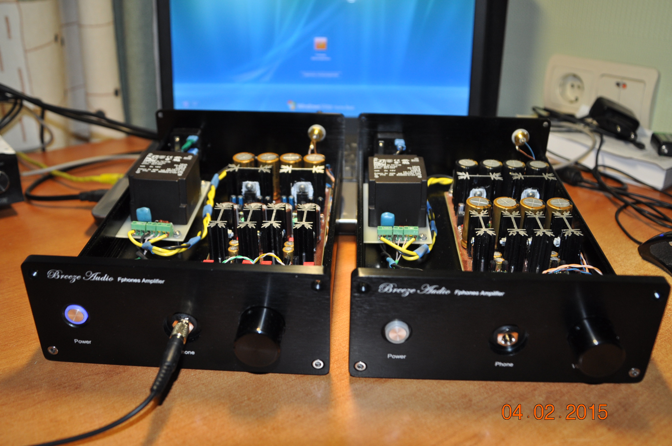

    По умолчанию Lynx HA61. Новый усилитель для наушников.
    Один из форумчан обратился ко мне в личку с вопросом о возможности корректировки звучания данного усилителя.
    Обращаться к автору многие новички стесняются, а самостоятельно разрешить некоторые проблемы без опыта достаточно сложно.
    В данной ситуации проблемой было сопряжение усилителя с одной из старших моделей наушников Beyerdynamic.
    Из моего собственно опыта их прослушивания могу сделать вывод о достаточно высокой чувствительности этой модели на ВЧ. Соответственно от усилителя требовалась достаточно элегантная подача верхней части диапазона.
    В недолгой беседе с владельцем были выяснены комплектующие "проблемного" усилителя, в частности - конденсаторы Panasonic FC по питанию.
    Пользуясь накопленным опытом я предложил коллеге заменить послестабовые электролитические конденсаторы на ELNA SilMic соответствующих габаритов (естественно - ощутимо меньшей емкости) и немного изменить подключение коммутационных разъемов/кабелей.
    Проведенный владельцем эксперимент поначалу его полностью разочаровал. При первом включении усилитель выдал тусклый неинтересный звук с очень слабо выраженным нижним регистром.
    Однако, одновременно с предложением о замене электролитов я заблаговременно сообщил о достаточно долгой формовке электролита у конкретно этой модели.
    Вероятно, памятуя об этом владелец оставил систему работать и занялся другими делами.
    Финалом данной истории стало прослушивание системы через несколько часов! Звучание усилителя раскрылось в полной мере, а замена конденсаторов (с общей стоимостью, наверное, порядка 1000-1500 руб) заставило владельца по новому переслушивать любимые композиции. Наверное, можно не упоминать о купировании описанной проблемы с воспроизведением верхней части диапазона.
    Надеюсь на понимание и прошу не разводить войн и долгих обсуждений, это сообщение прошу не воспринимать как рекламу SilMic-ов.
    На приведенном изображении намеренно удалены фрагменты, легко позволяющие идентифицировать владельца.

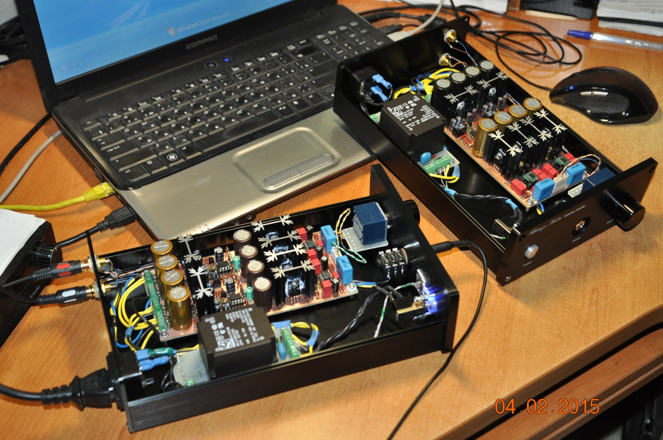

    Повторил конструкцию Дмитрия три раза. Замечательная схемка. Дмитрию респект. Применял м-мы OPA827 & LT1122. Нажмите на изображение для увеличения.
ID:	258007 LME 49710 & LME 49990 не понравились. На мое ухо излишняя детальность быстро утомляет. По мне так лучшая из примененных LT1122

    Советую поменять китайский разъём для наушников. У меня с таким грязь была в звуке. Заменил, и ушам не поверил
    А на сколько вольт китайский синий светодиод?

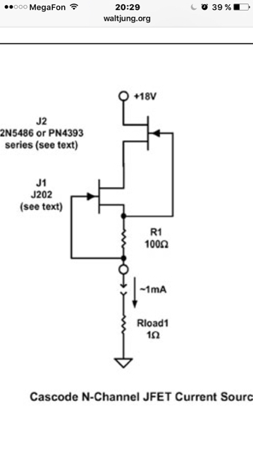

    Спасибо, Павел.
    Там ещё выходной СRC можно убрать и поставить LR на выходе.
    Кстати, другой контакт полевичка к чему подтягивали - к "+", "-", или к общему?

    Спасибо, Павел.
    Не за что!
    Да он и так очень хорошо играет. Если кому-то не хватает демпфирования динамиков на низкоомных наушниках (рыхлый/невнятный бас) - то можно уменьшить номиналы резисторов в выходном Т-фильтре.
    Эдуард, исчерпывающая информация по источникам/потребителям тока может быть почерпнута вот отсюда:
    http://waltjung.org/PDFs/Sources_101_P1.pdf
    http://waltjung.org/PDFs/Sources_101_P2.pdf
    Мне приглянулась схема на JFETах с каскодным включением:
    Или вот так:
    А уж к положительному или отрицательному питанию подключаться - это каждый "рукосуй", должен решить самостоятельно! То же самое касается и настройки величины этого тока...
