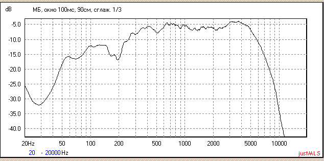

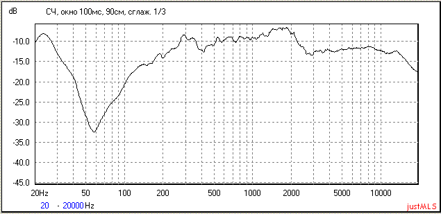

    MaxMan, начну с измерения
    Мерил 80 см. Каждый динамик по своей оси. Окно ставил 3,3 мс. мерить должно точно от 300 Гц. Первое отражение 3,5 мс. Проверял в ЛАБ 3, там это отчетливо видно.
    Боксы шириной 24 см. СЧ смещен к краю.
    Цитата Сообщение от MaxMan
    стоит увеличить окно до 100ms
    Ловить отраженки?
    интригует, почему по твоим измерениям чувствительность M10MD-39-08 на 5дБ ниже чем у SS 8545
    Так получилось, перепроверял. Кто продавал головы утверждал, что они мадэ ин чина. Может d-s-t виноват?
    Кошки были, но опыта стократно меньше. Потому и надеюсь на помощь.
    Максим, по измерениям помог бы с касяками разобраться. Какие рекомендации по частотам раздела?

    Цитата Сообщение от Nikolav
    Ловить отраженки?
    ты сначала попробуй сделать то, что тебе советуют более опытные товарищи, а уже потом делай выводы, и пойми меня правильно, но я не горю желанием каждому новообращённому диеру доказывать компетентность своих советов.
    Если это именно "домашние" M10MD-39-08, то это брак, кто продавал ?
    Максим, по измерениям помог бы с косяками разобраться. Какие рекомендации по частотам раздела?
    Рекомендаций пока нет, давай поэтапно разберёмся с измерениями.
    Готово.
Название:	МБ, 100мс.GIF
ID:	7914   Нажмите на изображение для увеличения.

    Nikolav, уже лучше, давай перейдём на мыло.
