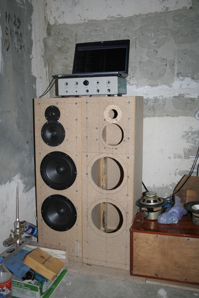

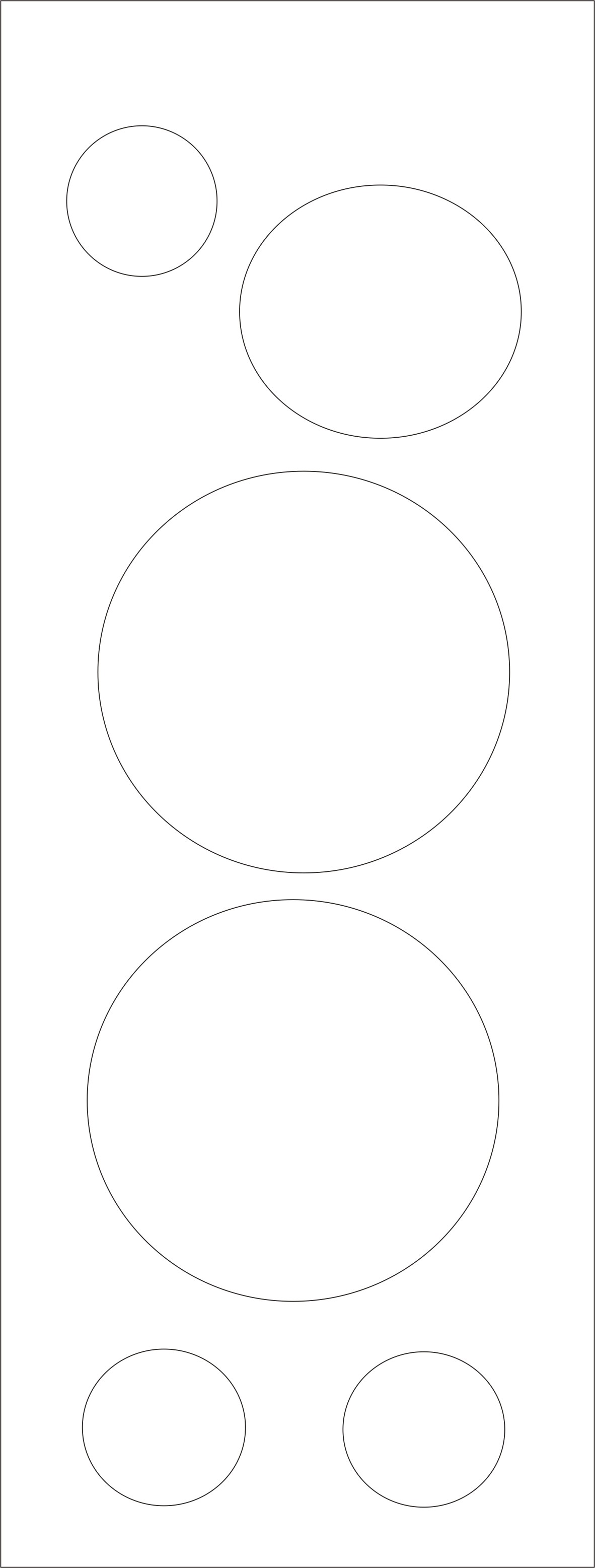

    Всем доброго!

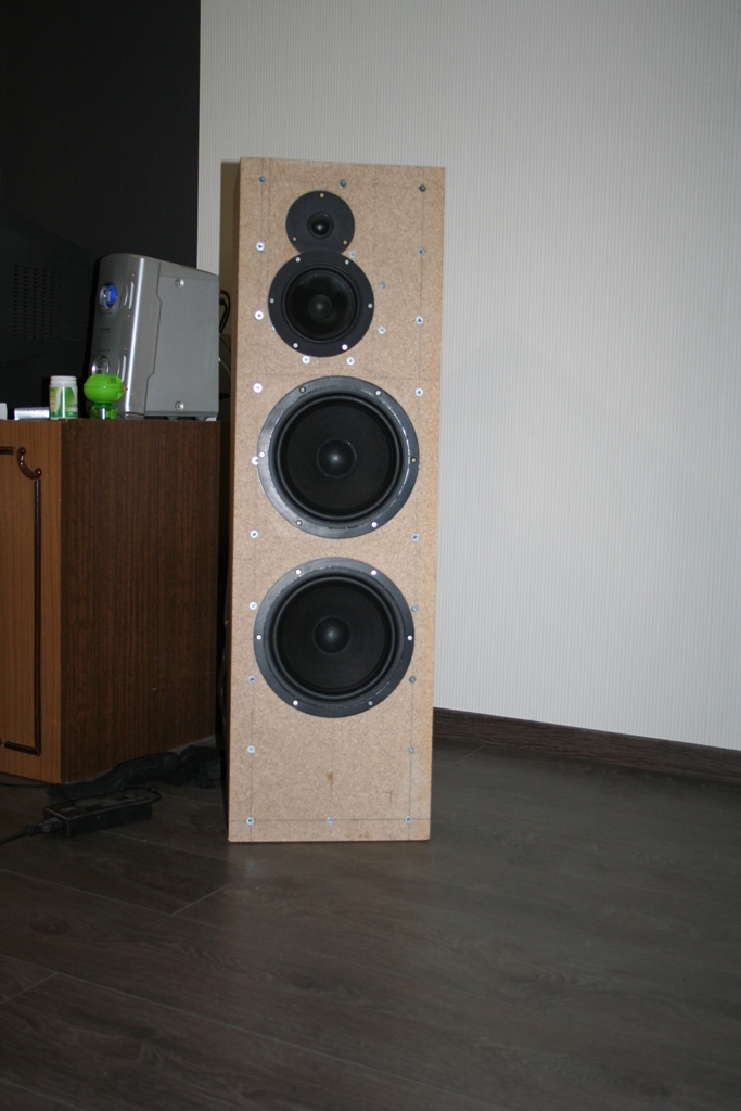

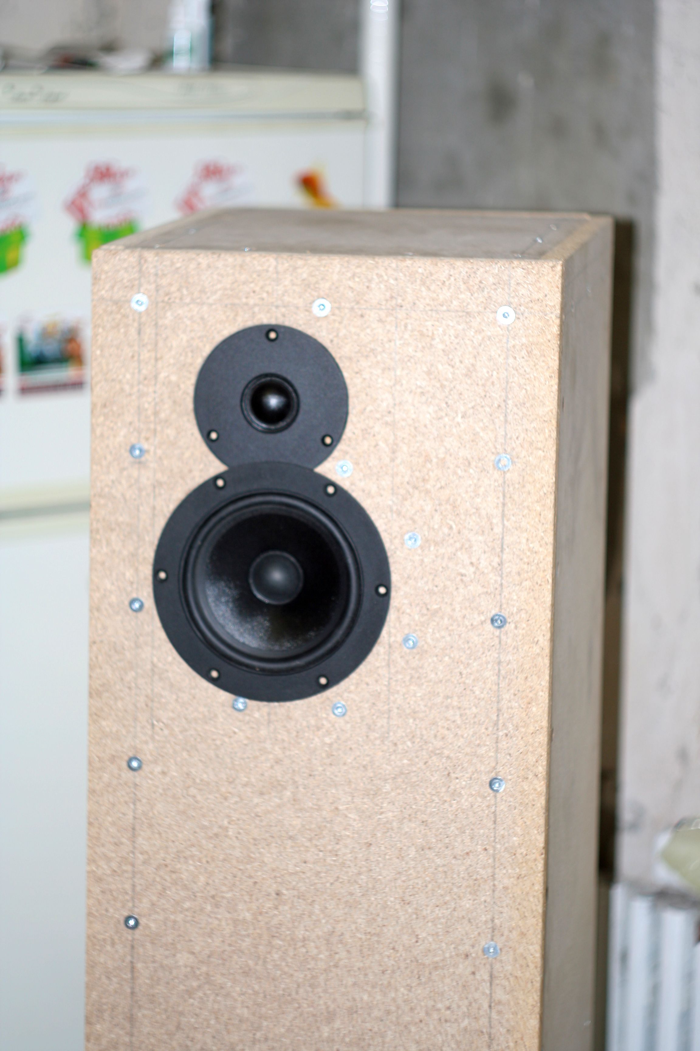

    Собираю 3-х полосную АС на динамиках АСАлаб.
    ВЧ: Т260.8
    CЧ: МР1315.8
    НЧ: В2016.8
    Решено делать по канальное усиление.
    Давайте обсудим! Поругайте!
    Усилительная часть на НЧ "Холтон по WP". На ВЧ, СЧ - TDA7293 (плата Audiokiller*a).
    Собраны корпуса. Установлены НЧ, СЧ и ВЧ (на последнем фото). Собран стерео усилитель на TDA7293 (плата Audiokiller*a). Усилитель ждет подключения тороидального трансформатора 25-0-25 160 В. Обкатывается сейчас с трансом 19-0-19 около 80 В. Корпус будет заменен.
    По АС:
    Нет распорок в корпусах (в процессе изготовления).
    Снять фаску с лицевой панели.
    Вывести погрешности при сборке.
    Немного шпаклевки.
    И можно затягивать корпуса в пленку "под карбон".
    Есть вопросы в следующем:
    Кто, что подскажет по фильтрам (актив\пассив)?
    Что использовать (какой и как собрать или у кого купить) на регулятор громкости?
    И как на один регулятор завязать 4 усилителя TDA7293 и Холтона?
    Какие советы (что собрать или у кого купить) по защите в УМЗЧ?

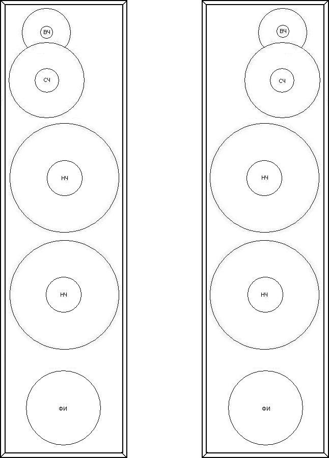

    Вот такое расположение адекватно?
    Попробую высказать свои соображения.
    Сдаётся мне, расстояние между центрами СЧ и верхним НЧ более 300 мм. Если бы деление СЧ-НЧ было возможно в районе 200 Гц, то и так бы сошло, но..., предполагаю, что с этим средником срастить ниже 500-700 Гц вряд ли удастся (посмотрите реализованный проект Юрия-DOS), посему, надо бы НЧ дины сдвинуть к среднечастотнику. А вот трубы ФИ можно расположить между низкочастотниками ближе к краям передней панели. Такое расположение позволит и уменьшить разницу в смещении диффузоров низкочастотников, при использовании их на повышенных мощностях. Эта разница имеет место быть при использовании именно пары НЧ и расположении трубы ФИ выше или ниже этой пары.
    Завсегдатай Аватар для Юрий-Dos
    30.12.2009
    1,349
    По умолчанию Re: 3-х полосная АС на динамиках АСА
    Цитата Сообщение от Gatto Посмотреть сообщение
    ФИ расположить внизу, между НЧ динамиками или можно поставить рядом с ВЧ?
    При такой высоте АС, что расположить сверху ВЧ или СЧ?
    Хороший набор динамиков!
    ВЧ сверху думаю, нужно расположить так, чтобы смотрела в уши ВЧ. И можно сместить на панели с помощью этой проги; НЧ ближе к СЧ, фи, как правельно советуют, между НЧ.
    И можно сместить на панели с помощью этой проги;.
    Спасибо за прогу, недавно ее уже юзал, прикидывал по разному. У СЧ как ни крути есть горб на 1кГц. Думаю фильтром придавиться. Я смотрел с 2 и 4 метров.
    flipper
    СЧ-ВЧ динамики нужно размещать строго на одной линии по вертикали. Иначе вдобавок к традиционно никакой диаграмме направленности по вертикали добавится такая же по горизонтали, что куда как более прискорбно.
    Аватар для Gatto
    28.01.2010
    г. Москва, г. Старый Оскол
    253
    при моделировании выходит что лучше СЧ сместить к краю, тогда разбег не более 2 Дб ...наверное слишком широкая морда 250мм. Если по центру то разбег около 5 Дб. Виртуально!!! А реально... я не знаю.(
    Естественно если строить АС со смещением СЧ и ВЧ от вертикальной оси, то вторая АС будет зеркальной.
    Я конечно понимаю, что далее фильтрами можно еще скорректировать ачх, но сколько кило будет весить этот фильтр?
    Offtop: не знаю как объяснить... Я согласен, когда динамики стоят по одной вертикали это... красиво! Симметрично! Не бросается в глаза. Можно менять местами левую и правую - оч. удобно!
    При несимметричном расположении акустика выглядит как-то ... солиднее что-ли. На нее сразу реагируешь. Она как бы заявляет о себе, что "не простая". Не ругайте меня... к вещам с душой относиться надо. И делать кстати тоже. Без души получиться "Бум" и "Тыц".
    При несимметричном раположении динамиков АЧХ существенно ровнее и её изменение при отклонении от оси выглядит более монотонным нежели при
    симетричном , особенно при неправильном выборе частот раздела полос.

    Gatto, Разделить обьем для нч динамиков, фи вывести назад.
    В чем глубокий смысл деления объема под каждый дин? (я очень надеюсь, что разброс параметров будет минимален).
    ФИ назад никак нельзя - однако вплотную к стенке поставлю. От углов около 1 метра. Комната 5х6 м.

    Смещение то понятно, но по вертикали СЧ и ВЧ должны быть на одной линии.
    Обьясни почему?
    flipper
    Потому что в противном случае при повороте ас расстояние от излучателей до слушателя будет меняться неодинаково, иначе говоря, разбежится фаза, и появится провал на сшивке. Именно в этом причина такой узкой диаграммы направленности по вертикали.
    Это же базовые вещи, как вы не зная этого АС проектируете?

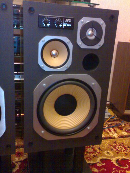

    253

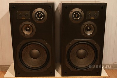

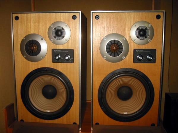

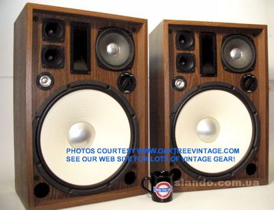

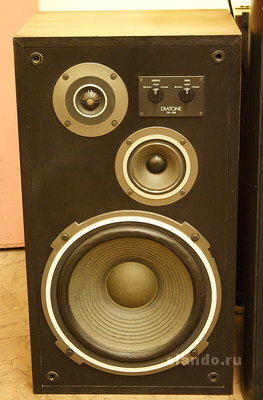

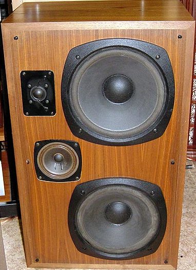

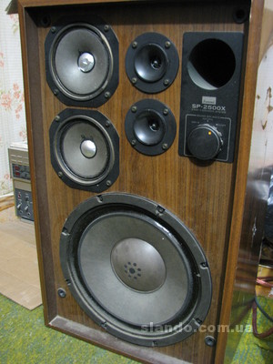

    Я зачем мне крутить АС после установки на свое место.
    А как же эти Yamaha, Diatone, Pioneer, Kenwood ?????
