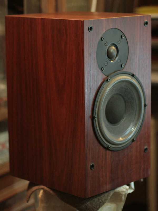

    Собираю 3-х полосную АС на динамиках АСАлаб.
    ВЧ: Т260.8
    CЧ: МР1315.8
    НЧ: В2016.8
    Решено делать по канальное усиление.
    Давайте обсудим! Поругайте!
    Усилительная часть на НЧ "Холтон по WP". На ВЧ, СЧ - TDA7293 (плата Audiokiller*a).
    Собраны корпуса. Установлены НЧ, СЧ и ВЧ (на последнем фото). Собран стерео усилитель на TDA7293 (плата Audiokiller*a). Усилитель ждет подключения тороидального трансформатора 25-0-25 160 В. Обкатывается сейчас с трансом 19-0-19 около 80 В. Корпус будет заменен.
    По АС:
    Нет распорок в корпусах (в процессе изготовления).
    Снять фаску с лицевой панели.
    Вывести погрешности при сборке.
    Немного шпаклевки.
    И можно затягивать корпуса в пленку "под карбон".
    Есть вопросы в следующем:
    Кто, что подскажет по фильтрам (актив\пассив)?
    Что использовать (какой и как собрать или у кого купить) на регулятор громкости?
    И как на один регулятор завязать 4 усилителя TDA7293 и Холтона?
    Какие советы (что собрать или у кого купить) по защите в УМЗЧ?

    Цитата Сообщение от Gatto Посмотреть сообщение
    Совсем нет. Я ж в благих целях! Скажите нужно или нет? Выигрышь есть?
    Опасно, металло стружка еще попадет в зазор... Укрывать купол и на фрезерном станке если...
    Бог создал мир. Остальное сделано в Китае.
    Выигрышь есть?
    Не стоит, совсем немного расширишь ДН по вертикали, но она не особо и нужна.
    Я ж в благих целях!
    Зачем резать.
    т252, т262, или мельче какие-то у них есть.

    Цитата Сообщение от ZERO Посмотреть сообщение
    Зачем резать.
    У них то точно есть на складе. А у меня Т260.8 уже лежат и просяться пошуметь с МР1315.8. А скоро к ним в гости еще и В2016.8 квартетом приедут.
    Еще думаю на ВЧ вырезать площадку диметром СЧ,
    Это то зачем? Можно ведь сделать проще и красивше
    Хороший вариант! Но не мой!
    Средник нахлестом - мне не нравиться внешний вид.
    Да я не говорил, что уже под нож кладу их. Я спрашиваю как можно и что лучше...

    По умолчанию Re: 3-х полосная АС на динамиках АСА
    По некой теории, если пылезащитные колпачки динамиков находятся в одной вертикальной плоскости -- это хорошо для ФЧХ.
    Так что с нахлёстом кагбэ лучше.
    ("АС -- масса компромиссов", как говорили классики, в том числе и с Вегалаба.)
    кагбэ лучше, но нифига не красивее. На вкус и цвет.
    Двойные слепые тесты убивают высокий конец.
    Ну если на АС смотреть, а не слушать -- это да. Но тока это "детство", честно говоря. Так низя. В конце концов пялиться на колонки очень скоро надоест и захочется звука.
    wife factor.
    Моя, глядя на нахлест СЧ на ВЧ сразу выдала - "Неэстетично."
    Сводить придется в любом варианте, просто с выпирающим по фазе ВЧ это будет здорово сложней, а значит - дороже.
    Вариант 2 - наклонить бафл.
