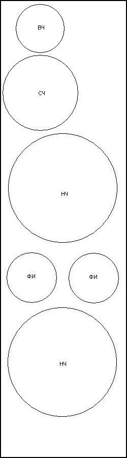

    Собираю 3-х полосную АС на динамиках АСАлаб.
    ВЧ: Т260.8
    CЧ: МР1315.8
    НЧ: В2016.8
    Решено делать по канальное усиление.
    Давайте обсудим! Поругайте!
    Усилительная часть на НЧ "Холтон по WP". На ВЧ, СЧ - TDA7293 (плата Audiokiller*a).
    Собраны корпуса. Установлены НЧ, СЧ и ВЧ (на последнем фото). Собран стерео усилитель на TDA7293 (плата Audiokiller*a). Усилитель ждет подключения тороидального трансформатора 25-0-25 160 В. Обкатывается сейчас с трансом 19-0-19 около 80 В. Корпус будет заменен.
    По АС:
    Нет распорок в корпусах (в процессе изготовления).
    Снять фаску с лицевой панели.
    Вывести погрешности при сборке.
    Немного шпаклевки.
    И можно затягивать корпуса в пленку "под карбон".
    Есть вопросы в следующем:
    Кто, что подскажет по фильтрам (актив\пассив)?
    Что использовать (какой и как собрать или у кого купить) на регулятор громкости?
    И как на один регулятор завязать 4 усилителя TDA7293 и Холтона?
    Какие советы (что собрать или у кого купить) по защите в УМЗЧ?

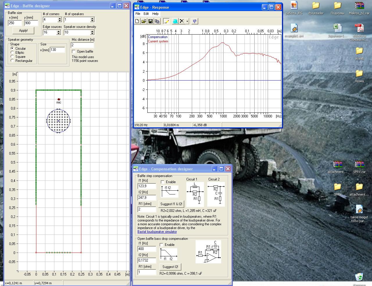

    Кстати, соотношение сторон идеально делать 1х1.6 - по соображениям картины стоячих волн. Подумайте, может получится изменить хотя бы ШГ.
    Плюс к этому, есть такое понятие, как бафлстеп. Ссылка выше была на линквитца. Кроме неравномерности АЧХ, бафл (передняя панель) дает спад давления в диапазоне, когда волна становится длиннее бафла. В Edge это тоже видно.
    Так вот, есть серьезная разница в фильтрах, когда бафлстеп попадает в частоту раздела, или когда не попадает. Мне показалось, что сильно проще, когда не попадает, поскольку фаза при сведении не так мозг ломает. С другой стороны, если попадает, можно сделать компенсацию соотношением полос. Короче, сильно есть над чем подумать при выборе частоты раздела и ширины передней панели.

    Вот как я это вижу. Микрофон по оси ВЧ на расстоянии 2 м.
    Можете пояснить?

    Именно!!! КАК правильно расположить драйвера и ФИ. Если есть условие установить АС, чтобы уши были по оси ВЧ, значит дополню со временем комплект подставками.

    Смещайте ВЧ СЧ от центра. Но оставляя их на одной линии.
    НЧ - уже по центру, две трубы ФИ - между ними.
    Аватар для Gatto
    28.01.2010
    г. Москва, г. Старый Оскол
    253
    По умолчанию Re: 3-х полосная АС на динамиках АСА
    хм... если я правильно понял: "Смещать ВЧ и СЧ от центра по горизонтальной оси, но оставлять их на одной оси по вертикали."
    Вот так:
    flipper
    Да, так.

    Визуально наверное стоит чуть вправо двинуть, сильно не навредит, а выглядеть лучше будет.

    Gatto,
    Совать ФИ между низкочастониками - это, имхо, максимализм... и не оправдан. Длина волны, которая соответствует настройке ФИ, здоровенная и разница в 20см ничего не решает. На мой взгляд располагать ФИ симпатичней снизу... а лучше перенести на заднюю стенку, потому как бывает что ФИ подфыркивает при большой скорости воздуха в трубе, бывает, что через него лезут резонансы трубы. Убрав ФИ назад мы уменьшим их заметность. Технологичней делать один ФИ - его и настраивать проще.

    Аватар для Gatto
    28.01.2010
    253
    Цитата Сообщение от Ivanuch Посмотреть сообщение
    Gatto,
    Сзади не вкусно. Скорее всего встанут вплотную к стене, но не далее 15-20 см от стены.
    перенесу вниз лицевой панели. Делать буду один. Если не ошибаюсь, площадь ФИ не менее 1/4 площади дифузора динамика.(в идеале). Верно?
    ---------- Добавлено в 12:15 ---------- Предыдущее сообщение в 12:12 ----------
    Еще предложим вариант: ФИ в пол, а АС на конусах регулируемых, или ФИ тоже внизу, но ФИ направлен в подставку с рассекателем (типо повер порт). Шумов нет, гибкая настройка, на лицевой панели не мазолит.
    Высота всего 90 см. Я думаю, что придеться со временем либо подставки делать либо стойки. Чтобы сцену поднять!(Я очень надеюсь, что я ее найду).
    Спасибо!
    ---------- Добавлено в 12:39 ---------- Предыдущее сообщение в 12:15 ----------
    Схема такая нарисовалась.
    Еще думаю на ВЧ вырезать площадку диметром СЧ, дабы уменьщить расстояние между осями. Кто "ЗА", кто "ПРОТИВ"? (на план схеме видно как.)
    Gatto,
    Площать ФИ затрагивает два момента:
    - эффективность, которая падает при небольшом сечении;
    - скорость движения воздуха в трубе, которая должна быть меньше скорости образования завихрений.
    Ящик и труба ФИ соколеблющиеся равные объемы воздуха. Если, к примеру, при настройке ФИ на 40Гц (0,0125с половина периода) диффузор совершает смещение 1см, то при сечении ФИ 1/4 от площади диффузора мы имеем смещение воздуха на 4см. Скорость движения воздуха ~ 0,04 / 0,0125 = 3,2м/с. Эта величина приближается к 1% от скорости звука 340м/с. На моей памяти, на форуме обсуждался этот вопрос и, вроде как, не рекомендовали выходить за этот самый 1% скорости звука. Все это дело конечно зависит от формы ФИ и острых гнаней плоскости перехода (труба ФИ/ кромка ящика). Скругленные формы дают меньше призвуков.
    Вопрос эмпирический... "запердит" ли конкретный ФИ.

    еще фаски надо на переднюю панель с трех сторон (кроме низа).
    Они несколько сгладят баффлстеп.
    И пищалку обязательно заподлицо.

    По поводу фасок уже мозговал. Есть 2 варианта:
    1) Куплю фрезер.
    2) Передняя панель 16+16 мм. Так вот наружний лист 16 мм, как бы снаружи ящика. Получается угол (ступенька) между лицевой и боковой панелью. Пока придумал только замазать опилками с эпоксидом. (сам не очень понимаю, что сейчас произнес.) Ругайте!
    Заподлицо обязательно. Я вообще все динамики планирую так.
