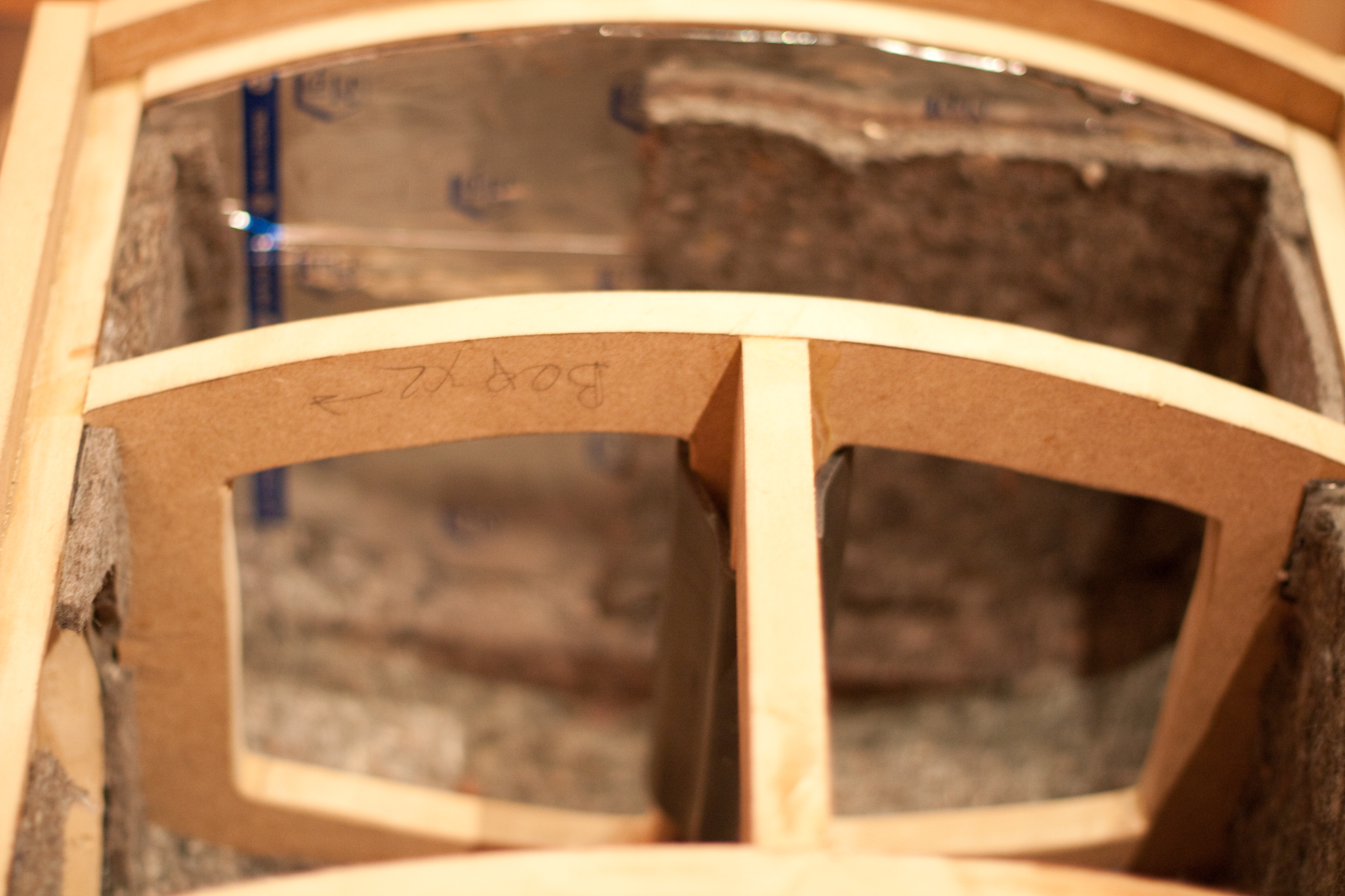

    По умолчанию Re: Четырехполосная АС с усиленной НЧ секцией
    Бочкин Евгений, почему Вы решили, что Вам нужно чем-то обклеивать ящики НЧ секций? Кроме того, автомобильные вибропоглотители, как раз и предназначены для наклейки на тонкие панели автокузовов, а на толстых их эффективность невелика.
    Самому то понятно чего написал ?!
    Материалы типа вибропласта отлично демпфируют что с фольгой что без, на звуке наличие фольги никак не ощутите, при условии обклеивания нанесенного вибропласта войлоком 8-16мм. Толщину на выбор, в зависимости от плотности войлока применять.
    Обратитет внимание, что листы автомобильного вибропласта имеются в продаже разной толщины, от 2, 3, 5мм.
    Помимо всего прочего есть еще один большой плюс, это итоговый вес АС, что очень положительно.
    это одна из НЧ секций моих АС:
    кстати по поводу войлока?Где покупаете?
    Про вибропласт понял-все же приклею.Лишним не будет думаю,а себе спокойнее.
