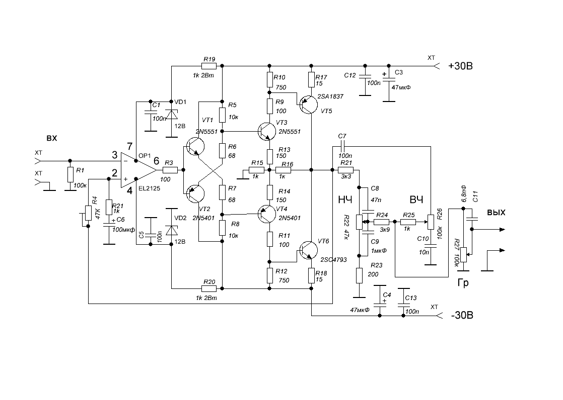

    Здравствуйте уважаемые участники форума. Привлекла внимание микросхема EL2125 своими параметрами. Звучит очень достойно, но не могу избавиться от постоянки на выходе. На шестом выводе около 0,5 В, чуть шуршит громкость при регулировке. Использую вот в таком виде.

    У Вас ошибка в графике схеме, перепутаны инв. и неинв. входы.
    По постоянке - возможны след. случаи: 1. постоянка по внешнему входу. 2. Качество кондера ООС С6, для проверки его надо просто выпять, если постоянка исчезнет - дело в нём. 3. Неисправен сам ОУ

    А не "заводится" ли эта схема? В ОООС переменный резистор, а ОУ то широкополосный, да и стабилен при A>=20 dB, если судить по графику в даташите. Предусилитель собран по схеме Вадима (waso), а у него даже для OPA132 предусмотрена коррекция. Осциллографом нужно смотреть в первую очередь.

    Вы думаете, что перепутаны 2 и 3 выводы, включил, как указано в даташите. Вход открыт, пробовал через разделительный, бесполезно. С6 , менял полярность, если убрать, резко меняется чувствительность. Постянка всё равно есть. Микросхем шесть штук, все ведут себя точно также.
    Осциллографом возбуда не вижу, С1-68 до двух мегагерц, оконечник ведёт себя обычно, одно неудобство, лёгкое шуршание при регулировке громкости. Цепей коррекции у неё нет, два входа, питание и выход. Пробовал подавать смещение на 3 вывод высокоомными резисторами с питания, нуль можно установить, но она начинает греться.
    Перепутаны в графике, вход, обозначенный 3 - это неинв. вход +, а обозн. 2 - это инв. вход -. На графической схеме надо поменять только символы + с -.
    Я бы ещё порекомендовал поставить для пробы какой-нибудь другой ОУ, например NE5534, TL071. Возможно, проблема не в ОУ, а в выходном каскаде.

    Подаю сигнал то правильно. Проблема в ОУ. Без выходного каскада всё так же.

    Очень широкополосная микросхема, запросто может возбуждаться, вы этого и не увидите.
    По характеристикам, может работать на низкоомную нагрузку сама по себе (как и множество других современных ОУ), зачем ей эта кучка транзисторов на выходе?
    Оконечник не развивает полной мощности.

    За год так никто и не нашел ошибку. Объясняю:
    2125 - это не операционник, это видеоусилитель. У него входной ток 20 микроампер, что на разнице R1 и R4 дает неустранимое смещение нуля. Нужно было сделать эти два резистора равными (кстати, в видеоусилителе неприемлемы такие номиналы, несколько килоом максимум, а не сотня), а усиление регулировать R21.
    Это не единственная ошибка этой схемы.
    • Ошибкой номер три является наличие в ней всей этой гирлянды из шести транзисторов с соответствующей обвязкой. Все это надо безжалостно выкинуть, правый конец R3 соединить со входом темброблока и резистором обратной связи. Микросхема при данном питании выдаст ±10V до 1MHz при искажениях менее 84dB. Напряжение питания можно и подкинуть до ±16,5V, чтобы пробиться через этот идиотский регулятор тембра с ослаблением более 20dB. Что это за класс аппаратуры, если регулировка тембра превышает даже ±20dB.
    • Ошибкой номер два нужно считать отсутствие RC цепочек, отрезающих ВЧ за пределами 30kHz, на входе, в цепи ОС и на выходе. Как без этого может работать микруха с полосой 175MHz.
    • Ошибка номер один - сам выбор этой микросхемы для предусилителя. Она шикарная, но предназначена для чего-то другого. У нее чудесные шумовые характеристики, но при низких входных сопротивлениях. При 100кОмах ее обскачет любой бюджетный операционник (tl071, ne5532). Хорошо иметь десятикратный запас по амплитуде на ВЧ, но тысячекратный то зачем?
    • Ошибка номер ноль, ИМХО, это сама концепция предусилителя с микрухой на входе, пассивным темброблоком (с избыточной регулировкой/ослаблением) и 100-килоомным регулятором на выходе (без выходного буфера).

    Входной резистор уменьшал до 10кОм. По схеме здесьhttp://www.diyaudio.ru/forum/index.php выходные транзисторы вообще вскипали даже при простом повороте ВЧ или НЧ регуляторов. Удалось её успокоить вот такой схемой, но постоянка на выходе всё равно присутствует, что с буфером что без. РТ ей абсолютно не мешает. Что с ним , что без него выходного для полной раскачки оконечника не хватает.

    Уменьшать надо оба резистора R1, R4, они должны быть одинаковыми. На обеих входах (3 и 2 выводы) при этом будет минус 200 мВ (вход нельзя подключать чисто на землю или на движок входного регулятора, или просто на входной разъем без входного конденсатора), на выходе - смещение нуля (не эти 200 мВ, а собственное смещение микросхемы) умноженное на коэфф. усиления, т.е. совсем немного.
    И все равно ИМХО, топором-рубят, пилой-пилят, видеоусилителем - видеосигнал усиливают.

    Да пока я её отложил, пред другой, будет свободное время ещё с ней позанимаюсь. А вообще R1 уменьшал, R4 переменник, конденсатор на вход так же ставил, толку нет. Даже когда усилитель с ней работал пару раз возникала такая ситуация, сгорал резистор в цепи Цобеля на выходе. ВЧ динамик при этом целый. Видимо возбуд на очень высокой частоте. Вот и решил с ней повременить, но звук очень хорош.

    Схему можно спасти, даже печатку перепахивать не придется.
