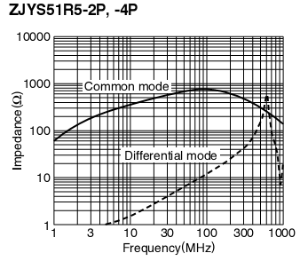

    А вход USB как правильнее всего делают? Там два сигнальных провода и два питания, так эти два сигнала пустить через сигнальный синфазник (т.е. между ними), а питание естественно через свой силовой синфазник (т.е. между + и -)? И как выбрать сигнальный синфазник, ведь на сигнальных входах должны быть определённые сопротивления (скажем 24 Ом), значит до какой-то частоты (какой?) синфазник не должен этот импеданс менять.
  7. #606
    36,206
    По умолчанию Re: ЭМС, борьба с помехами
    Для HS - 90 Ом.и рассогласование длин D- и D+ - не более 4мм! Про синфазники везде пишут - ставьте только в самом крайне случае, если по другому никак.
    Для FS - можно практически как угодно.

    Поискал среди доступных мне сигнальных синфазников, вроде бы ZJYS51R5-2P от TDK пригоден для USB1.1, но прямо в даташите это не указано, поэтому может кто знает это точно или даже применял? Рисунок импеданса привожу (как я понимаю, важен диф. импеданс до 12 МГц, у ZJYS51R5-2P получается менее 2 Ом, надеюсь это достаточно мало для надёжной работы USB).
