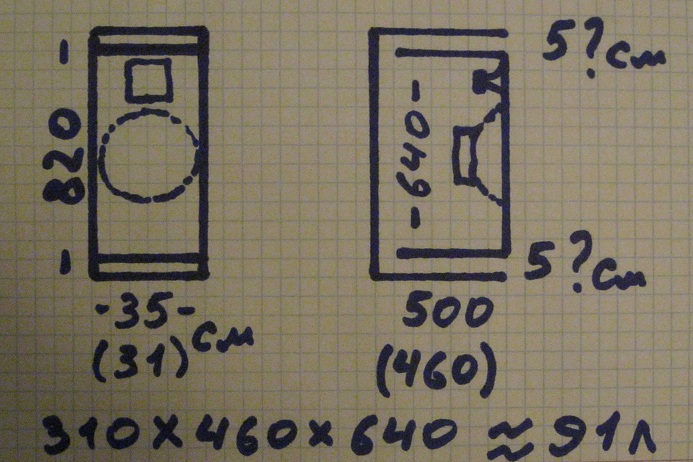

    Цитата Сообщение от Иван 51 Посмотреть сообщение
    Онкен можно и не делать..........
    Хотелось бы услышать Ваше мнение по поводу вот такого решения (фото).
    Можно Вас попросить рассчитать (исходя из рисунка) размеры "онкеновских" тоннелей? Колонка будет стоять на стойке вертикально и тоннели будут по краям сверху и снизу (в ширину не получается, неуклюжая конструкция выходит). Литры рассчитывал не учитывая объёма занимаемого тоннелями и головками. Площадь отверстия одного тоннеля 50X310, а длина около 480. На сколько нужно увеличить площадь отверстий тоннелей (или уменьшить) чтобы частота Ф была равна рез. частоте дина (59Гц)?
    И возможна ли такая реализация проекта вообще?

    По умолчанию Re: Ящик для Celestion Truvox 1225e. Прошу помочь с расчётом.
    А почему нет? Конечно возможна.
    12"-ый дин занимает около 4-х литров объёма, плюсуем сюда ещё литра три на вибро и шумоизоляцию. Итого получается 91-4-3=84 литра чистого объёма. Для 84 литров длина тоннелей при сечении 50х310 мм получается 208 мм. Однако, надо учесть то, что программа не учитывает реальное снижение частоты настройки при расположении щели у стенки ящика. Зачастую приходится укорачивать тоннель % на 10-15. То есть, подстраивать всё равно придётся.
    При постройке предусмотрите часть полки тоннеля, обращённую во внутрь, составной. Скажем, мёртво закреплённый участок длиной 150 мм с возможностью подклейки длины полки до 200 и больше мм. Настраивать можно при помощи картонки размером 310х150мм, заложив её в трубу и передвигая туда - сюда, тем самым увеличивая или уменьшая длину портов. Учтите, что изменять длину портов нужно одновременно. Когда настроите, измерите длину и доклеите необходимый кусочек.
Название:	Сelestion  84 литра 2.JPG
    Конечно, можно было бы немного увеличить сечение портов, где-то мм на 10, то есть 310х60 мм. Тогда появится некоторый запас эффективности для того, чтобы можно было оклеить ящики внутри звукопоглощающим материалом. Правда, придётся увеличить длину их до 250 мм и смириться с небольшим ростом ГВЗ. Вобщем, смотрите сами - вам решать.
