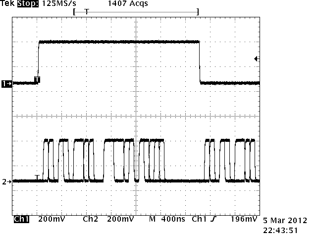

    Для того чтобы проверить побитовую точность вывода данных по цифровым интерфейсам
    при помощи осциллографа, нужны тестовые файлы.
    Проще всего на глаз воспринимается последовательность битов 10101010.
    Для того чтобы сигнал не был простой постоянной составляющей с которой легко обмануть себя и софт,
    можно менять по случайному закону один старший, а лучше два старших бита.
    Запускаем тестовый трек на воспроизведение, и при точной выдаче сигнала будет получена подобная картинка
    (конфиг foobar->asio->tremor@ap192):
    Два старших бита меняются, а остальные стоят как вкопаные:

    Если передвинуть движок громкости фубара, то от точности мало что остаётся:

    Далее, включаем испытательный трек на воспроизведение, видим в случае достоверного вывода,
    в теле суб-кадра нашу последовательность нулей и единиц, закодированную бифазным кодом.
    (0 выдаётся как импульс двойной ширины, 1 - как два импульса единичной длительности с изменением полярности)
    Кадр начинается с преамбулы, затем идут 24 бита аудиоданных, в конце кадра расположены четыре служебных бита VUCP.
    В SPDIF Биты идут наоборот по отношению к i2s, после преамбулы передаётся самый младший бит, и а заканчивается старшим.
    Видим перед VUCP наши два меняющихся старших бита, остальные стоят:

    По умолчанию Re: Как проверить побитовую достоверность осциллографом
    На днях возился с ЦАПом, заодно проверил плеер Teac WAP-4500. Получается, на файлах 16/44 битперфект есть.
    Спасибо уаn за тему, и за тестовые файлы.
    Тест-файлы очень помогли разобраться с неработающим ЦАПом.
