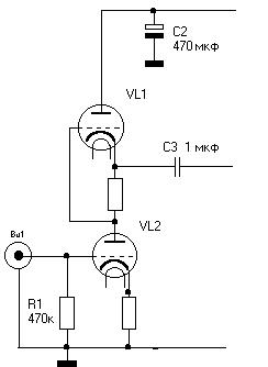

    Привет.
    В ближайшее время планирую обзавестись многострадальным усилителем "прибой"
    Ну и походу готовлю предусилки сразу на печатных платах чтоб они туда значится стали без особого гемороя как сменные блоки....
    Те переделки что гуляют в интернете честно говоря не очень впечатляют... Как всегда хочется какого нибудь глубоко продуманного изящного решения. вот хотел бы поделиться тем что наболело так сказать....
    Имея положительный опыт работы с "нувисторами" решил собственно их и использовать... Это замечательные лампы, изготовленные на высокоточном оборудовании, но так как их производство оказалось слишком дорого, его решили свернуть. Ну не будем о грустном...
    Внизу можно посмотреть схему будущего предусилителя
    Лампы 6с52н-в, это обеспечит высокий коэффициент усиления и небольшое выходное сопротивление так как по переменному току лампы включены параллельно.
    Собственно вопрос мой будет касаться стабилизатора для данного усилителя (зачем он мне нужен не обсуждается)... хотел сделать на трех деталях - Резюк, стаб, и транзистор, но увидел вот эту схему

    и подумал - зачем это он так нагородил? зачем там тот кт851 нужен вобще... если кто знает объясните. ток нагрузки 8ма. может кто че попроще посоветует.
    ps: я не гонюсь не за высоким коэффициентом стабилизации не за высоким кпд, мне надо чтоб транзистор тупо давил лишнюю напругу, прошу спецов глянуть во вложение и посоветовать Величину R, возможно VT, как я уже сказал ток будет ок. 8 ма, входное напряжение ок 240, выходное 200. Будет работать? кто возился подскажите, ато сейчас нет возможности экспериментировать, надо плату нарисовать поскорее...

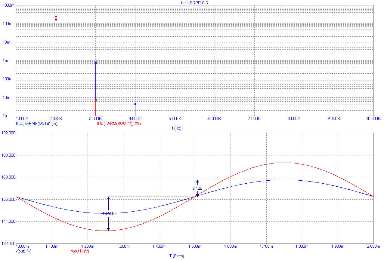

    Цитата Сообщение от rebel
    В принципе, если кто умеет и кому это тоже интересно
    Лампочки мне не очень интересны,но получается вот что.
    С ИТ амплитуда больше в два раза,а искажения меньше .

    Черт возьми! я был прав.
    Спасибо, PSV!!! Я к тебе в приват не мог достучаться.
    Я очень рад что злая третья гармоника стала в 100(!) раз меньше,
    но остальное не очень понятно.... Ку должен быть одинаковый...... Неужли я не прав что ток в схеме=const?
    [ADDED=rebel]1139422407[/ADDED]
    почитал "акробатику" http://www.component.ru/library/view.php3?id=48
    и стало ясно..... я думал что этот каскад и есть то что там называют повторителем мю. а его оказывается для этого еще "усиливать надо".
    ну ладно, а глянуть график анодного напряжения при питании от ИТ
    можно? сильно ли оно скачет? тоесть реально можно эту схему сделать.... и заодно выходное сопротивление если можно...

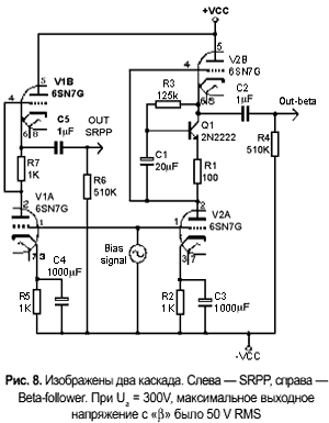

    07.06.2005
    287
    По умолчанию Re: Прошу высказать мнения по поводу......
    А вот, смотрите, как лихо чувачёк засандалил источник тока прямо между лампами
    Испанец Ignacio Vila’ вознамерившись в своем проигрывателе Linn заменить головку звукоснимателя, решил к тому же поменять и предусилитель. Тогда он распотрошил свой транзисторный Marantz 3300 и начинил его ламповыми схемами своей разработки. Основная его цель была в том, чтобы заставить каскад SRPP работать более эффективно, то есть с меньшим выходным сопротивлением и большей линейностью, чем это достижимо в SRPP. Новая схема получила название Beta-follower, очевидно по созвучию с m-follower. «Бету» изображает транзистор, включенный между верхней лампой — повторителем и нижней — усилителем. Получается, что нижняя лампа нагружена на транзисторный источник тока. Характеристики такого каскада (рис. 8) впечатляют, особенно когда THD = 0,001 при 36 V RMS на выходе. Даже при том, что в цифры вкралась ошибка (лишний ноль или два), это все равно очень здорово. Автор просит не волноваться адептов «чисто ламповых схем» — мол, транзистор не «сидит в сигнале», а лишь представляет собой очень большое сопротивление. Здесь представлена схема только линейного усилителя. Вместо 6CG7 и ЕСС82 (пальчиковых) подойдет классическая октальная — 6H8C/6SN7.
    [ADDED=rebel]1140469845[/ADDED]
    PSV, Не мог бы ты в нашу схему превнести нечто подобное, на какой нибудь советской деталюжке типа КП302 (может что получше есть, у меня нет справочника... это из головы )....
    Дабы проверить не врет ли злостный макаронник, будоража умы общественности столь низким Кг...
    Учитывая особенности схемы, увеличим смещение на лампе до 4В и снизим ток до 3мА. Для данного полевого транзистора, чтоб был такой ток, ему нужно смещение ок. -1В

    тоесть дабы не перерисовывать схему, представим что транзистор полевой, R3, C1 отсутствуют, R1=330 Ohm (вместо С1 перемычка)
    Cопротивление в цепи катода нижней лампы ок. 1,33 кОм.... Ну напряжение будет где то 350В подозреваю.....
