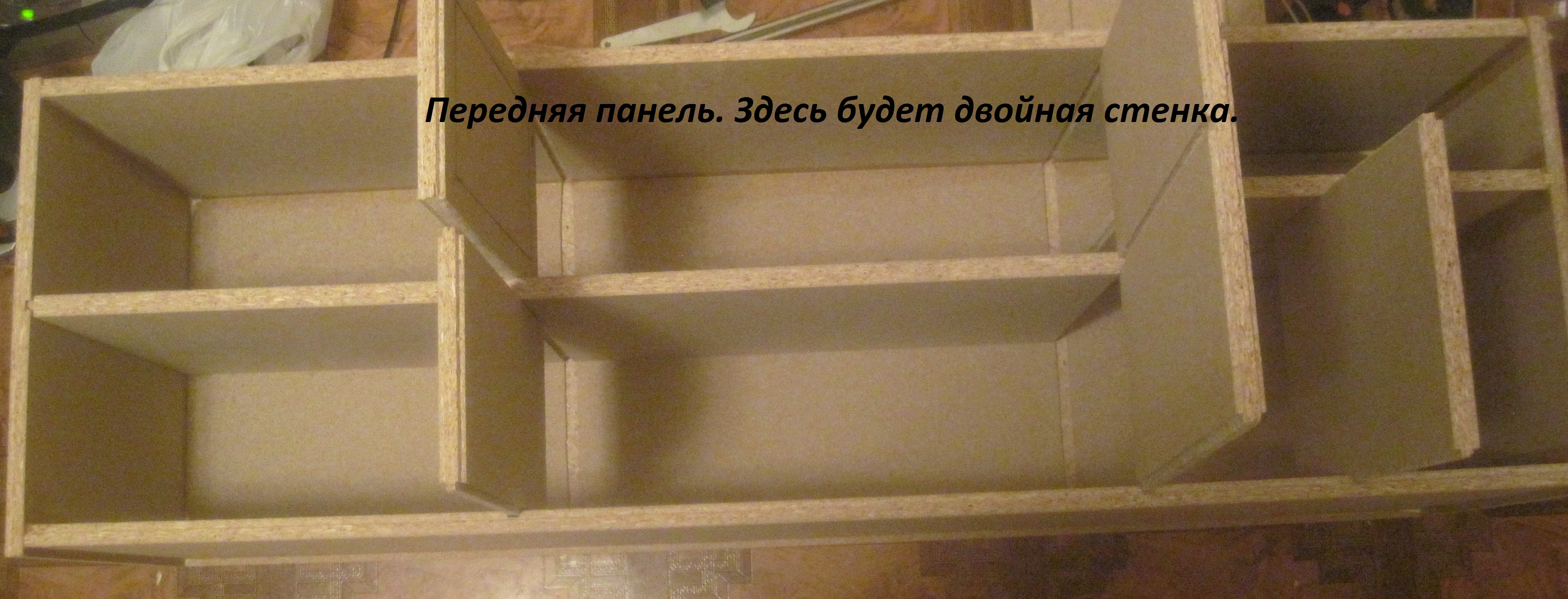

    Склеил основные панели, осталось выпилить окна в распорках и вклеить. Вид со стороны боковой стенки, она будет крепиться в последнюю очередь.Чёт мне кажется маловато распорок. Может ещё парочку вкруг, ну или не вкруг а по краям между вертикальной распоркой и основными панелями? Какое отверстие делать под НЧ динамик в панели толщиной 32 мм (2*16 мм)? 1) обычное прямое, но так получается что панель будет частично прикрывать окна корзины, что наверняка скажется на звуке. 2) Так как берётся 2 панели, то первая фрезеруется под динамик, а вторая под углом.
    В проекте есть небольшие изменения, задняя стенка не вровень, это мой косяк, отфрезеровал не с той стороны, потерял 6мм в глубину от объёма. Передняя, нижняя и верхняя панель стоит нормально.

    Аватар для Ganjabest
    08.11.2011
    872
    По умолчанию Re: Укрепление корпусов АС
    Есть ли смысл ставить два терминала на колонку и не пихать фильтры в колонку? Один на один динамик (ВЧ), второй на две пары динамиков (НЧ и СЧ). Для начала сделать внешние пассивные фильтры, а потом уйти на активы. Типа триампинг.
    Что лучше сделать в роли ножек?
    1) Есть у нас в продаже резиновые ножки
    2) Наточить болты и использовать их как шипы
    3) Заказать шипы (относительно болтов стоят дорого, а функцию выполняют ту же)
    Для меня конечно проще купить резиновые.
    Последний раз редактировалось Ganjabest; 09.03.2012 в 05:44.
    08.11.2011
    872
    Склееная колонка. Красным выделены распорки которые ещё будут вклеены. Так же будут усилены угловые соединения.

    flipper
    Смысл есть, но делить надо явно не ВЧ/НЧ-СЧ, а НЧ/СЧ-ВЧ. это однозначно.
    на первое время 100% резинки.
