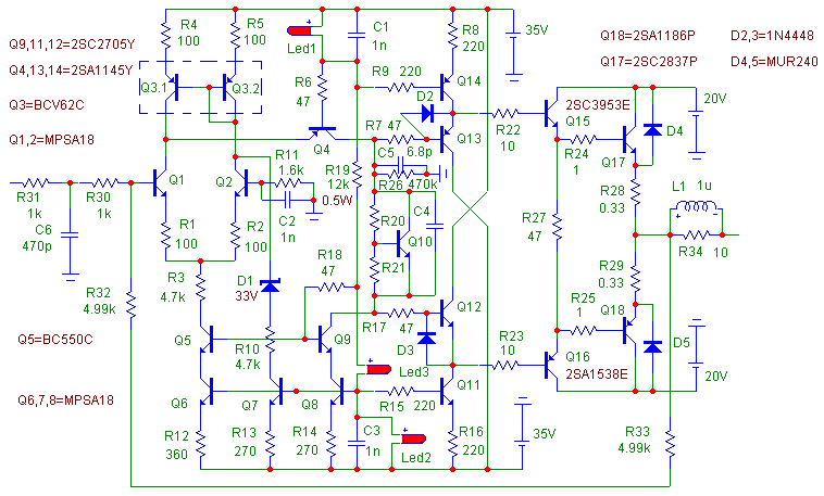

    Предлагаю на суд форумчан высококачественный маломощный (10-15 Вт) УМ для чувствительной акустики или для отдельного питания ВЧ головки в триампинге. Сначало о концепции (техническом задании), а потом о схеме:
    1. Использование ООС. Лично мне искажения безосных схем слышны и мешают (слушал и довольно качественно сделанные изделия, в том числе ламповые).
    2. ВК двухтактный (безосный однотактный не обеспечивает симметричную ПХ при реактивной нагрузке, коей является и динамик, а осный всё равно имеет бОльшие искажения, чем двухтактный при одной глубине ООС, плюс хуже по КПД). Так как на мосфетах симметрии не добился, использую самую высокочастотную комплементарную пару 2SA1186\2SC2837 (других не знаю с линейной бетой до нужных мне 2.5А).
    3. Личный опыт прослушивания и многочисленные отзывы на разных форумах (в том числе и этом) показывают преимущество на слух в ВЧ области звукового диапазона осных усилителей с высокой (более 20 кГц) частоте среза, в том числе и при прослушивании стандартных (44 кГц) CD (но конечно оригинальных), которые наверняка записаны с помощью аппаратуры, построенной на ОУ типа NE5534 и т.п. Примеров этому много, хотя бы телефоные усилители на ВЧ ОУ на этом форуме. Тем более это верно с новыми более широкополосными форматами, которые через пару лет вытеснят стандартный CD. Объяснение этому факту вижу в особенности работы ООС при импульсном (как у музыки) характере усиливаемого сигнала.
    4. Применение однокаскадного УН и широкополосного ВК обеспечивает апериодичную реакцию ООС (многие считают это условием применению ООС в звуковом усилителе).
    5. Для уменьшения искажений и влияния нагрузки (ВЧ головки) при высокой частоте среза требуется применение высокочастотных транзисторов, чтобы при соблюдении устойчивости получить приемлемую глубину ООС. Но всё равно более 1000 глубину ООС на реально доставаемых деталях сделать затруднительно, поэтому ВК должен работать в классе А (поэтому и небольшая выходная мощность). Также по этой причине использована параллельная ООС (нет синфазных помех).
    Эти соображения я привёл не для обсуждения (просто нет смысла спорить, это моё видение как получить реалистичный звук и здесь больше дело личного вкуса, поэтому каждый будет по своему прав), а для объяснения выбора схемы, которую и прошу обсуждать. В схеме нет никаких наворотов, кроме использования каскодных генераторов тока (Q5\6 и Q8\9), т.к. они здесь необходимы (требуется очень высокий выходной импеданс). Ещё может показаться ненужным применение в первом каскаде ВК параллельного повторителя, но такой первый каскад обеспечивает значительно более стабильный входной импеданс (что важно для получения малых искажений, глубина ООС ведь не большая), чем обычный (сначало хотел сделать плавающие коллекторы, но при ограничении появляется генерация, в тоже время и при постоянном питании коллекторов входной импеданс весьма стабилен, что показывает и симулятор и измерение искажений). В диф. каскаде использовал очень малошумящие и с большой бетой (для снижения токового шума) MPSA18. Схема собрана на макетке (один канал, выходные транзисторы пока также высокочастотные D44\D45, но заказаны Санкены), ток покоя выходных транзисторов 1.2 А. Теперь об измерениях в железе. Шум на выходе менее 10 мкВ эфф. (просто это предел имеющегося у меня измерителя с полосой среза 40 кГц, может там и меньше), т.е. при 10 В на выходе динамический диапазон не менее 120 дБ (это благодаря MPSA18 и низкоомной ООС). Частота среза без ООС примерно 25 кГц (по симулятору глубина ООС около 500), скор. нарастания не менее 200 В\мкс, усиление 5 (т.к. входное напряжение 2 В от фильтра), запас по усилению более 70 гр. (и с усилением 2 устойчив), искажения на 5 кГц при нагрузке резистором 8.2 Ом не видны (менее -110 дБ я не вижу, но делаю новый измеритель с пределом на -130 дБ). Детали не дефицитны, например, 2 пары 2SA1186\2SC2837 http://www.ebay.com/itm/2Pairs-New-O.../170665771189? , MPSA18 http://www.ebay.com/itm/10x-Transist.../250864796102? (как раз 10 на два канала), 10 пар 2SA1145\2SC2705 http://www.ebay.com/itm/10pairs-TOSH.../320848844497?.

    Из-за применения сравнительно высокочастотных транзисторов в ВК для стабильности важно обеспечить минимум индуктивности в их коллекторных цепях, поэтому такой усилитель обязан быть компактным и находиться рядом с радиаторами, поэтому и Q10 рядом, кроме того Q10 использован с изолированным корпусом, а нехватку терморегуляции обеспечивают сравнительно большие эмиттерные резисторы R28\29 (в классе А это не проблема).

    Перенести - в плане схемотехническом, подальше от высокоомной точки

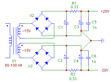

    Некоторые соображения по сильноточному питанию в случае использования усилителя только для питания ВЧ головки (триампинг). На многих форумах встречал замечания, что слишком большие номиналы конденсаторов на коллекторах выходных транзисторов приводят к некоторому упрощению звучания на верхнем диапазоне (нет смысла оспаривать влияние фильтрующих конденсаторов на звук при отсутствии ООС или с небольшой ООС, а некоторые утверждают, что такое влияние есть и при сильной ООС). Поэтому для данного усилителя предлагается следующий выбор конденсаторов (учитывая, что здесь класс А): первичных конденсаторов С1\2 (см. рисунок) хватает тут на 8200-10000 мкФ (35-50 В) и в принципе любых качественных серий (но только не ESR), а вот С3/4 предлагается выбрать на 2200-4700 мкФ (35-50 В) качественных звуковых серий (напр., Nichicon KG), т.к. важны только частоты выше 1 кГц, при этом резисторы заодно обеспечат предпочтение для тока протекать через С3\4, а не С1\2. В диодные мосты подойдут любые Шоттки на ток выше 4А (даже SB540 и подобные). Так как при классе А суммарный потребляемый ток практически постоянен, думаю излишне в трансформаторе использовать снабберы.

    Зачем 2 моста? Почему бы не обойтись одним, сделав во вторичке отвод от средней точки? Вторичку мотать в 2 провода для симметрии полуволн и подавления пульсаций 50Гц.
    Можно сделать Г-образный (начинающийся с дросселя) фильтр. В классе А - самое то!
    Аватар для viktor8m
    16.01.2009
    2,927
    По умолчанию Re: Высококачественный маломощный УМ
    Конечно можно, просто у меня готовый промышленный тор.

    Я так понимаю Q4 представляет собой низкоомную нагрузку для ДК. Зачем тогда токовое зеркало?

    Больше, посмотрите даташиты применённых транзисторов.
    Предоконечные да. А оконечники не шибко высокочастотные. На предельных токах спад усиления по току начинается где то с 500 кГц. На 15 МГц усиление практически отсутствует...
    Ответ из поста 9: увеличивает усиление и глубину ООС в 2 раза, а также подавляет чётные гармоники (диф. каскад по масимуму работает только при съёме сигнала с обоих транзисторов).
    При слове "звуковых серий" рука тянется к пистолету становится смешно - эзотерика что ли?
    Я также не верю во всё, что обозначено "звуковым", но есть проверенные и признанные многими детали, напр., Nichicon KG.
    Не знаю, что вы смотрели, но будут 2SA1186\2SC2837 (при токе 1.2 А примерно 60 МГц, малые ёмкости переходов), а сейчас D44\45 также под 50 МГц.
    http://www.datasheetcatalog.org/data...ken/mXsqtq.pdf
    При 5 А - граничная частота примерно 30 МГц, делим на бетту , получаем частоту начала спада усиления тока...
    На 15 МГц усиление тока примерно 2.
    Да, эммитер Q4 - низкоомная нагрузка. И чем она низкоомнее - тем лучше. Поскольку Q4 суммирует (или вычитает? - впрочем без разницы) токи.

    Виктор, прими поздравления с грамотной, продуманной, качественной разработкой, коих на форуме единицы, среди общей серой массы с претензией на гениальность - извини, что несколько запоздал. Схема практически не имеет никаких конструкторских недочетов, ничего лишнего, все достаточно просто и лаконично при очень высоких характеристиках.
    Мне тоже.
    Поддерживаю полностью.
    +1
    Реально мой личный успех - глубина ООС 80дБ, хотя 60дБ тоже очень хорошо.
    +1
    +1 По твоей схеме - поначалу были сомнения по поводу D1, Q7, но после обдумывания они отпали, ты даже не испугался(в отличие от большинства) применения светодиодов в качестве опорных ИН в генераторах тока. Единственно, параллельно резисторам ООС R32, R33 для лучшей устойчивости можно поставить традиционный конденсатор небольшого номинала 2-3пФ, хотя коррекции в виде R11, C2 очевидно достаточно, раз в макете все работает, поэтому это пожелание так, на всякий случай.
    Думаю, здесь ты поскромничал - немного подняв, до 25вольт на плечо питание ВК и увеличив на 0,1 А ток покоя, реально достижима на 8 Ом мощность 25 Вт в режиме А, единственно, номиналы R28, R29 лучше уменьшить до 0,1 Ом. Желаю дальнейших успехов! Вячеслав
    А это не имеет сильно большого значения - поскольку там нет полезного сигнала - соответственно и ток усиливать не надо.

    Это частота на которой примерно появится второй полюс...
    Нет, поскольку выходные тр-ры включены по схеме ОК.
    А где ток (перем.) на 15МГц? Входного сигнала же выше сотен кГц нет. Главное это напряжение (для устойчивости), а по напряжению АЧХ каскада с ОК простирается вплоть до граничной частоты транзистора (даже задираться может вверх).
    Спасибо
    Вообще-то делал для себя под имеющиеся радиаторы и размеры готового корпуса, если взять радиаторы побольше, то 25 Вт без проблем.
