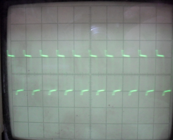

    По умолчанию Re: WM8804 + CXD1244?
    млин((туп,туп ,туп с частотой 100гц.Слышно в паузах на полной громкости,почему осциллографом я не вижу,?
    Потому что выход надо смотреть спектралабом и звуковой картой, а не только осциллографом.

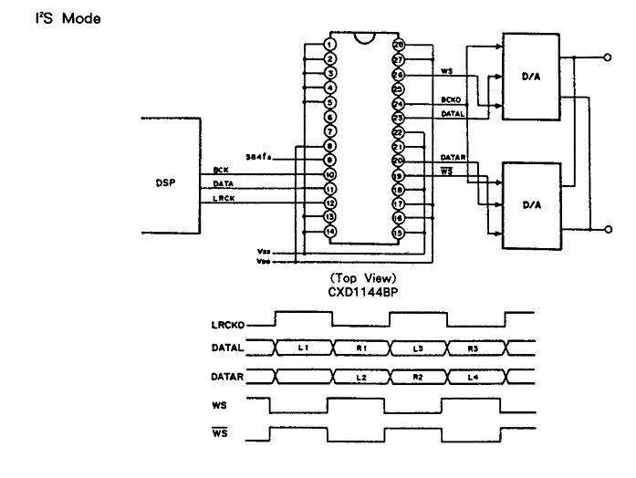

    Собсно вот
    DIR9001 сконфигурирована на 384
    1144 Что в родном включен что в даташитовском.
    DOUT-DATA
    BCKO-BCKINPUT
    LRCKO-LRCK
    Цитата Сообщение от Wladimir_67 Посмотреть сообщение
    Я прикрутил уже DIR9001 к cxd1144 (сидюк sony cdp227 c убитым лазером),но треск как на виниле
    Собсно вот
    DOUT-DATA
    BCKO-BCKINPUT
    LRCKO-LRCK
    Я немного глупый вопрос задам, но все-таки...
    Генератор на плате сидюка не забыли полностью отключить от схемы? (для этого в принципе достаточно выпаять R552, но лучше еще и заглушить, дабы не генерить лишних помех)

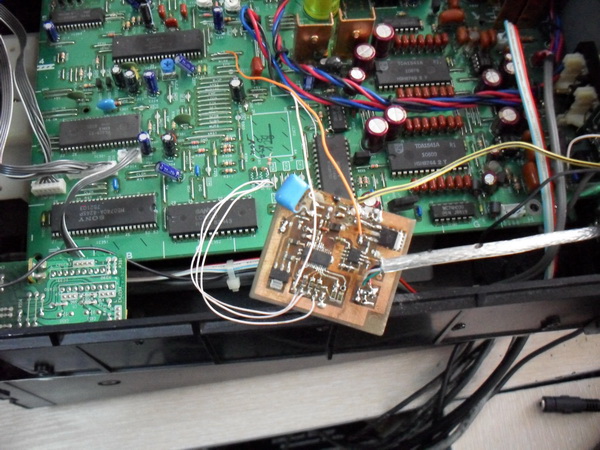

    Ничего себе глупый))
    Вот только счас сделал))Включаю
    3 человека пока ничего не слышат))))
    Ну собсно вот ,дали плееру вторую жизнь
    А вот сейчас на очереди AKAI 55
    С PD0050 .Извиняюсь что в чужой ветке
    Всем спс
