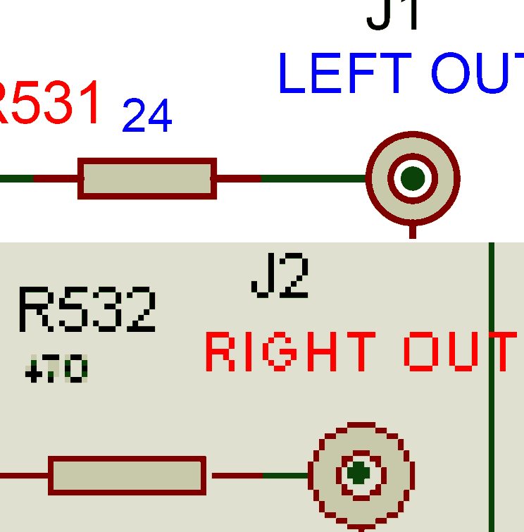

    Вот результат перевода файла в pdf из gif и туда же прямо из ISIS (Proteus):

    Наглядное пособие на тему "почему надо печастать сразу в ПДФ, а не конвертить растрированое в вектор". Надергано из поста Mosfetа, ничего не изменялось просто захвачено с экрана при увеличении в 5-6 раз.
    Наглядней некуда!!!
