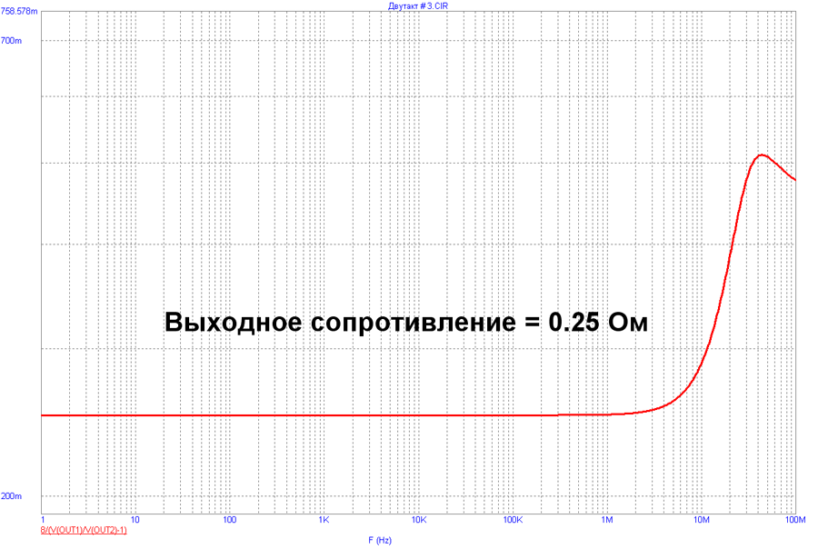

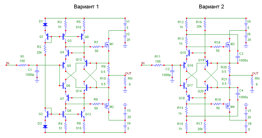

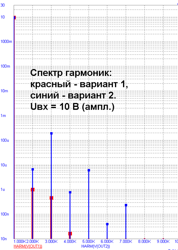

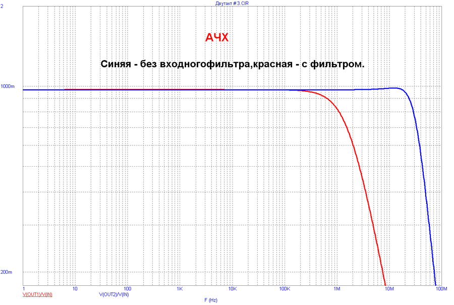

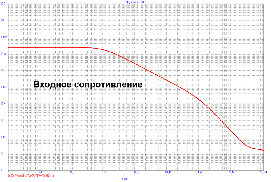

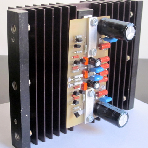

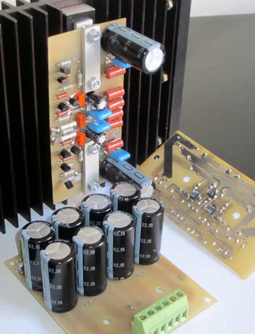

    LES#11 - высоколинейный двутактный повторитель, режим А.
    Мощность - 20 Вт.
    Искажения (в зависимости от частоты и уровня сигнала) - порядка -100 ... -140 дБ.
    Входное сопр. в звуковом диапазоне - более 1 мегаОм.
    Выходное сопр. (при частоте до 1 мГц) - ровно 0.25 Ом.
    Ток покоя - 1.5 А.
    Все биполяры - маломощные высокочастотные. ПТ - типа IRF540 & IRF9540.
    Вариант 2 - для тех, кто не любит активных ИТ . Но и спектр гармоник у него похуже - все-таки вольтобавка - это ПОС.
    Во вложениях приведены все необходимые картинки.
ID:	148565   Нажмите на изображение для увеличения.
ID:	148566   Нажмите на изображение для увеличения.
ID:	148567   Нажмите на изображение для увеличения.
ID:	148569   Нажмите на изображение для увеличения.

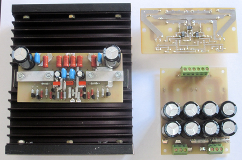

ID:	180506   Нажмите на изображение для увеличения.
ID:	180507   Нажмите на изображение для увеличения.
    Последний раз редактировалось SAPR; 30.03.2013 в 18:01.

    По умолчанию Re: LES#11
    Почему-то нет резистора привязки входа к земле - уйдет выход по постоянке. Вячеслав
    Аватар для SAPR
    01.12.2009
    Геленджик - СПб
    3,943
    Если сигнал подавать непосредственно с преда (без разделительного конд) он и не нужен. Вообще-то, это схема с симулятора, в реале нужно не только этот резистор ставить (тем более, если возникнет необходимость в разделительном конд. на входе), но и небольшие резисторы в цепи баз БТ, а также развязывающие RC - цепочки по питанию и прочую мелочь. В макете у меня все это есть, и на разрабатываемой печатке предусмотрено. Вышеприведеная схема - несколько упрощеная (чтобы не засорять идею).
    Интересное решение. В железе опробовано? Ток покоя сильно зависит от температуры биполяров? Как устойчивость со 100 процентной ООС без коррекции?
    Аватар для SAPR
    01.12.2009
    Геленджик - СПб
    3,943
    Обязательно, даже послушано.
    на макете колебался на пару процентов.
    Отличная. Обязательный элемент С1 (С2) - иначе иногда может быть возбуд, но он связан не с наличием\отсуствием коррекции, а со способом подключения коллекторов первой пары БТ.
    Очередная интересная схема!
    извиняюсь за вопрос - чертежи печаток не выложите?

    Частый гость Аватар для И. ЗАМОТКИН
    08.12.2010
    Саратов
    404
    Конденсатор С1 (С2) - нежелательная нагрузка предыдущего каскада. Желательно бы входной резистор увеличить.

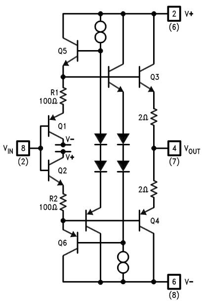

    Не в тему, конечно, но давно хотел Вас спросить: будет ли такая штука хорошо работать на дискрете?

    Цитата Сообщение от malefactor_8hz Посмотреть сообщение
    тепловой контакт нужен?
    Нет. Степень разогрева ПТ никак не влияет на ток покоя. Другой вопрос - обеспечить максимальный тепловой контакт ПТ с радиатором - дабы не спалить их (30 Вт мощности в покое на транзистор в корпусе ТО 220 - не мало). Я сначала сажал их на медную (или латунную?) пластину 40*40мм, а уж потом пластину изолировал от радиатора слюдой.
    ноль на выходе от температуры
    Колебался в пределах нескольких милливольт.
    Как только сделаю и проверю - легко.
    Возвращаясь к вопросу - тут роль корр элементов играют резисторы в затворах ПТ (вместе со входной емкостью ПТ) - если проблемы - достаточно увеличить их (резисторов) номинал. В общем-то, полоса в 10 мГц (как в вышеприведенных схемах) избыточна.

    08.07.2008
    Тихвин/СПБ, Russia
    1,640
    Отлично! будем ждать.
    а биполяры какие конкретно применили в макете?
    08.12.2010
    Саратов
    404
    А в режим АВ не пробовали переводить. Сильно хуже получается?
    Будет хорошо работать. Коррекцию вводить надо в базы каскада сдвига уровня. Я пробовал такое на маломощном повторителе.
    Будет ли работать в АВ? С небольшими доработками - думаю да.
    В АВ работает?
    И что будет лучше: ИТ на J1\J3, или стабилизаторы напряжения вместо R9\R10?
    Нет, эта схема в никак в АВ. Лучше, как у САПРа - 4 ИТ и без вольтодобавки.
