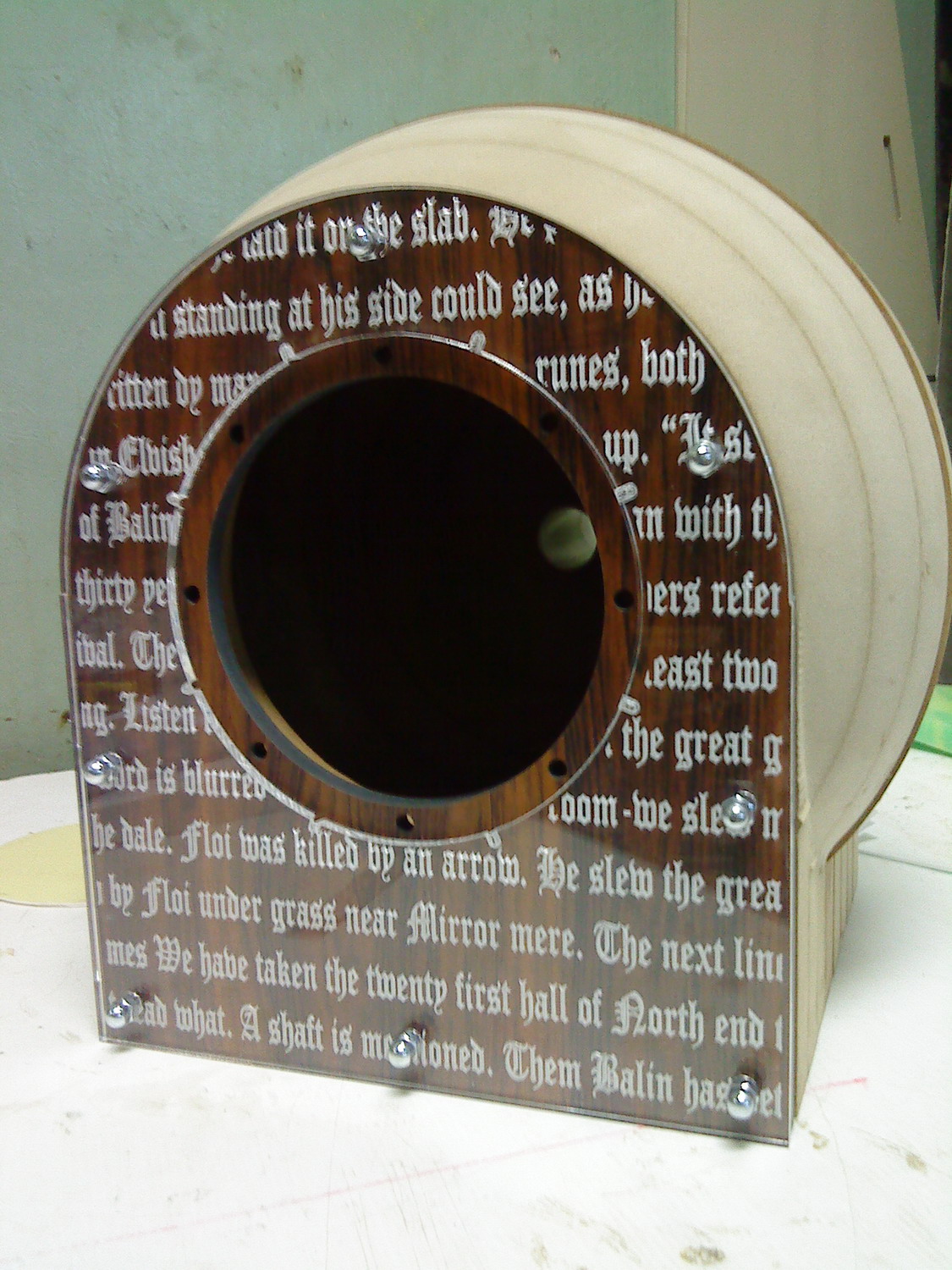

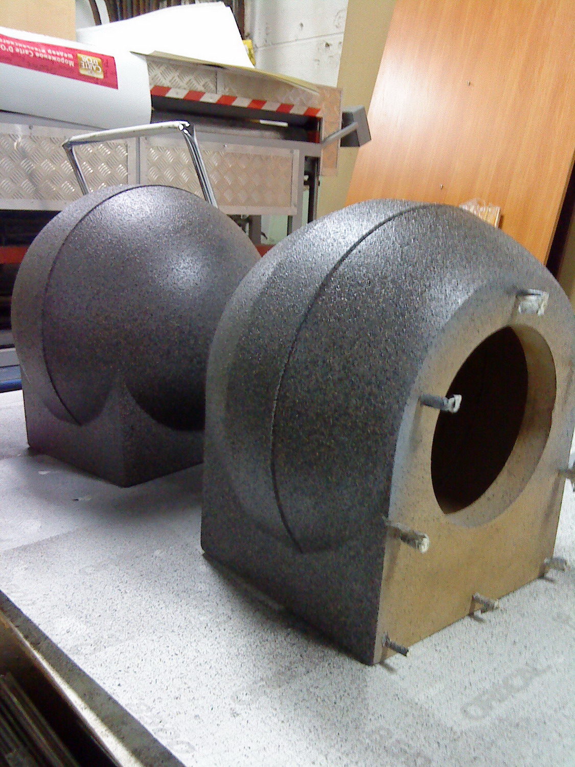

    Доброго времени суток. Выставляю на суд свой первый опыт. Сферический "zverok". ФИ. Материал МДФ 30. Толщина стенок 30.
    Голова SEAS коаксиал H 723.

    Если бы убрать плоскую переднюю панель то было бы .

    Выглядит симпатично, но плоская морда сводит на нет преимущества шарообразной формы с точки зрения баффла.

    Спасибо за скорую оценку. По поводу плоской панели скажу ,что
    я их так вижу. Передняя панель выполнена из прозрачного плексигласа 6 мм. Текст сделан лазерной гравировкой. Также сделаны технологические пазы для установки светодиодов(фото).
    При включении в тёмное время суток будет виден только сам текст.
    Наверно это будет красный. Время подумать над цветом есть пока собираю активный саб, чтобы подпитаться от одного блока. Только вот не будет ли помех от светотехники? Провода может экранированные нужны?

    С наружи да, она кажется плоской , но что касается внутренней сферы, то она максимальна. Толщина стенки всё-таки 30 мм.
    P.S. Так как я только ещё учусь прошу инфу про "БАФФЛ". Заранее благодарю.

    А почему решили плоскую морду делать? Уж не из-за подсветки ли?

    Собственно, морда и есть. Скругленная форма полезна для СЧ-ВЧ http://morelhifi.com/products/home_sat_components.html

    Ох уж эти китайцы А вообще есть у меня такой пунктик. Всегда хотелось сделать для дома, а то всё на работе. Мне кажется будет очень мило.ИМХО.
    Мило, но несколько м-м-м... дискотечно. Может, еще и подмиговать в такт музыке будет?

    НЕЕее , подмигивать это будет полная безвкусица. Точно китайская тема. А так не большой световой фон.
