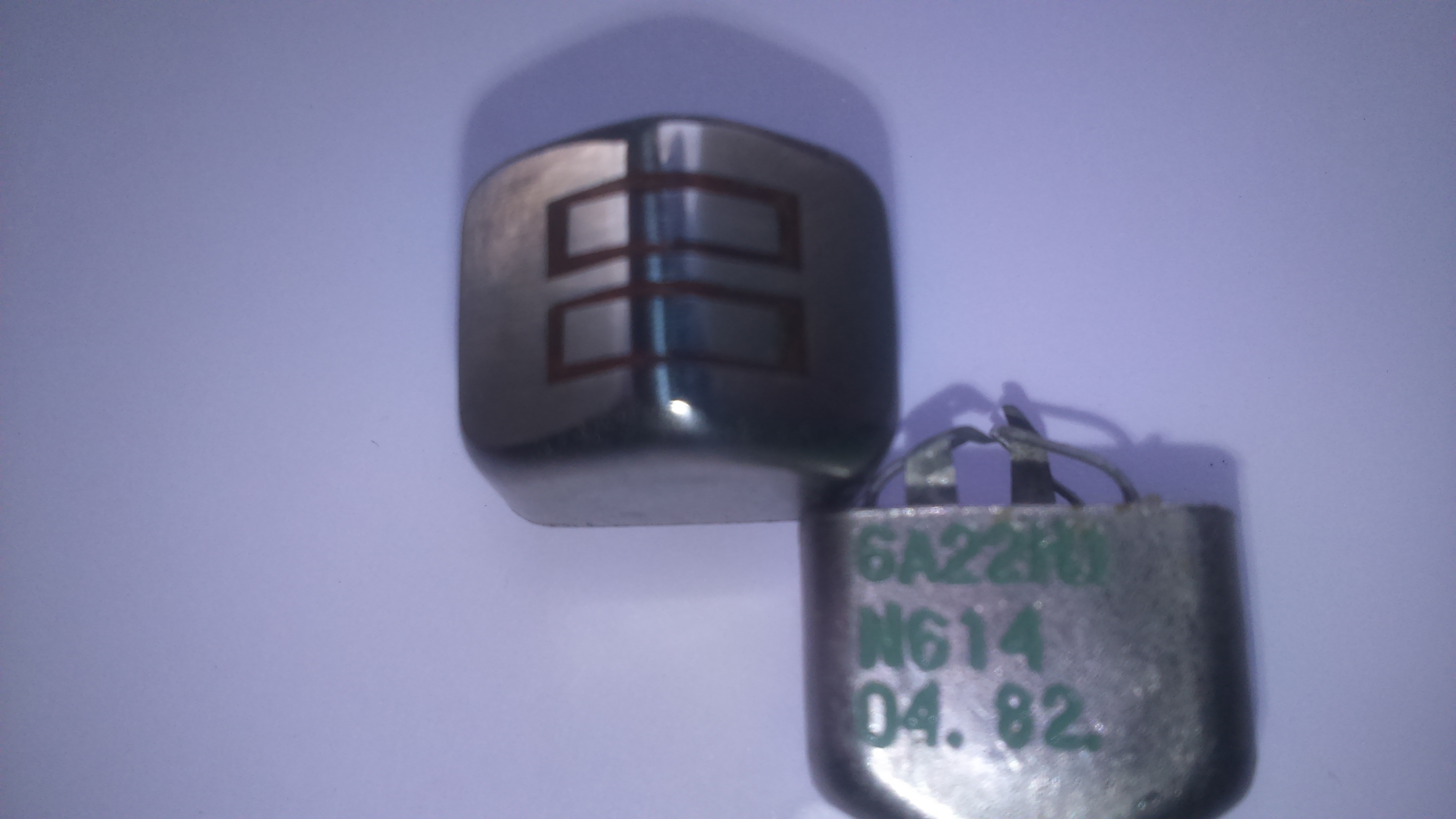

    Что за головки, может кто сталкивался ?
    6А22Н.1 и 6В22Н.1
    Номерные, 1982 год

    Мимо меня такие в прошлом веке пробегали, но я их никуда не ставил, не обмерял и не слушал, а просто подарил товарищу.

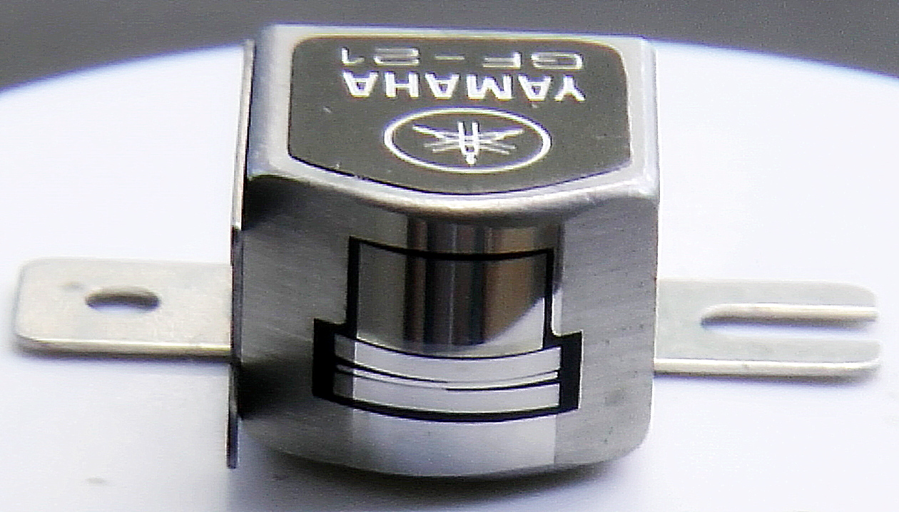

    Yamaha GF-21 Canon Нажмите на изображение для увеличения.
    Индуктивность Yamaha GF-21 44мГн. Применялась Yamaha К-500.

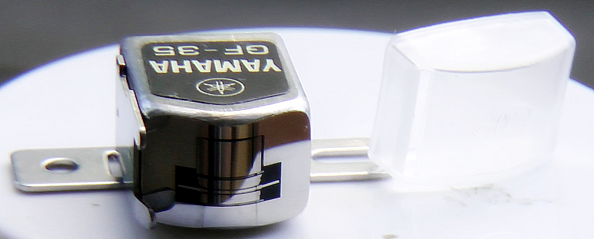

    Yamaha GF-35 ALPS Нажмите на изображение для увеличения.
    Индуктивность Yamaha GF-35 35мГн. Применялась Yamaha К-340.

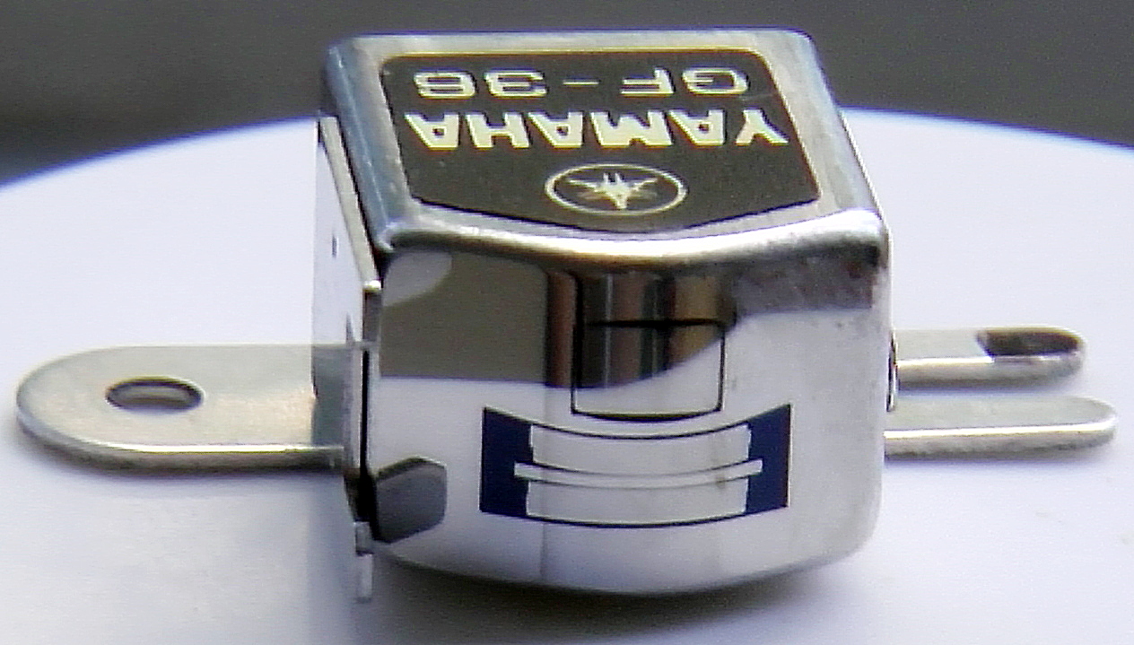

    Yamaha GF-36 Sankio Нажмите на изображение для увеличения.
    Индуктивность Yamaha GF-36 48мГн. Применялась Yamaha К-540.
    Как то так. Пока не пробовал.

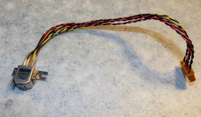

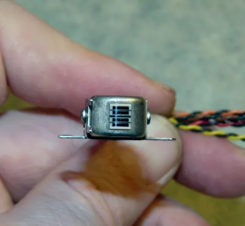

    такая голова совместима с "бытовухой"?

    Да.

    Не факт. У четырёхдорожечных про кассетников расположение дрожек отличалось от бытовухи.

    Это головы от про дубликатора. Там обязаны совпадать дорожки.

    Если от дубликатора - согласен. Единственное - в дубликаторах стояли чисто записывающие головы.

    у Otari было 2 вида дубликаторов, которые собирались в "сеть"-мастер и до 15 слейвов, у продажника есть только слейв, вопрос к знатокам, можно ли заставить ГЗ качественно воспроизводить? гдето читал, что там зазоры разные
    и еще ттх дубликатора:
    Частотный диапазон, Гц (по паспорту) 50-10*000
    Частотный диапазон, Гц (реальный) 40-14*500 (божатся, что у новых головок реально до 14к)
    Скорость записи 76 см/сек (16-кратная)

    Это ж дубликатор! Скорее пишет на 9 или 19 скорости. А коли 76 скорость - это вообщет 19 крат... и писать нужно почти 400 кгц. Где ж такую рассыпуху тогда было найти? Вот и нормируется АЧХ для 4 класса. В свое время делал самопальный дубликатор с подобными головками... Дублировал на 9 скорости. Вполне удавалось получить копии по качеству записи не хуже, чем на доведенном и вылизанном Маяке 231-233... то есть не хуже 12500 на первом типе ленты. По низу параметры лучше так как транспонирование уводит нижнюю частоту вверх, где писать проще.
