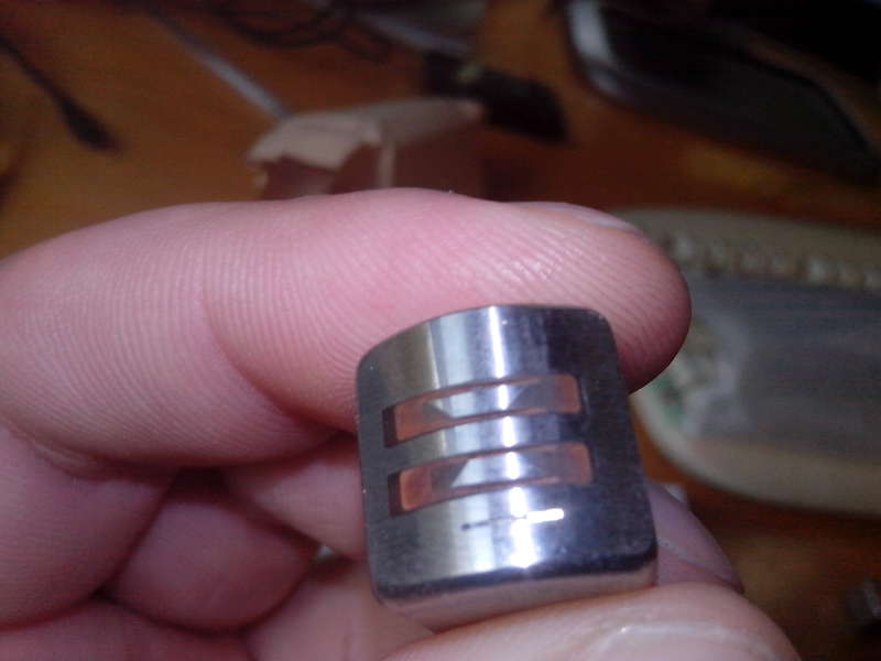

    Попалась интересная фотка головки. Очень похожа на известную ферритовую от Alps, хотя может она тоже изготовлена этой фирмой. Головка применялась в Kenwood KX 1030. Красивая

    Значит , и есть хард-пермаллой .

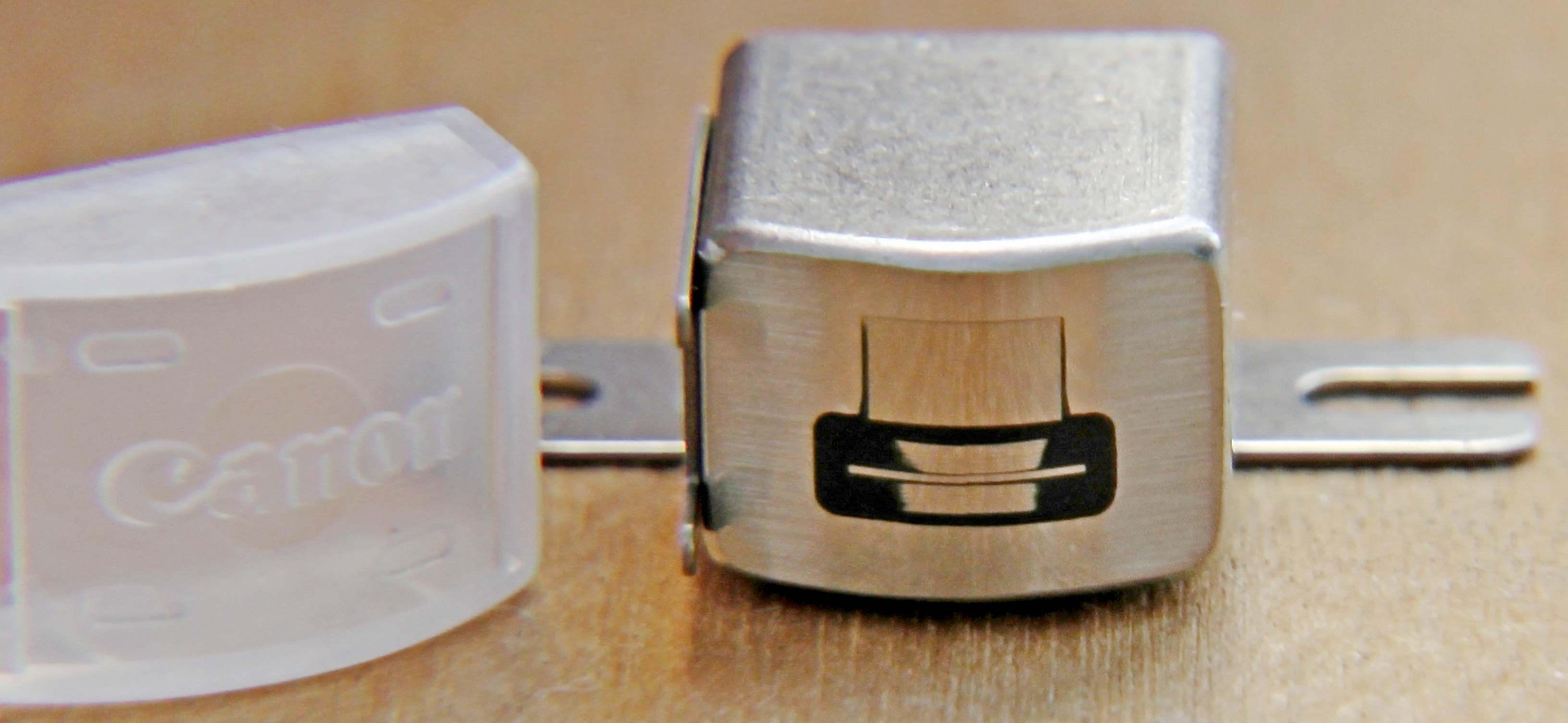

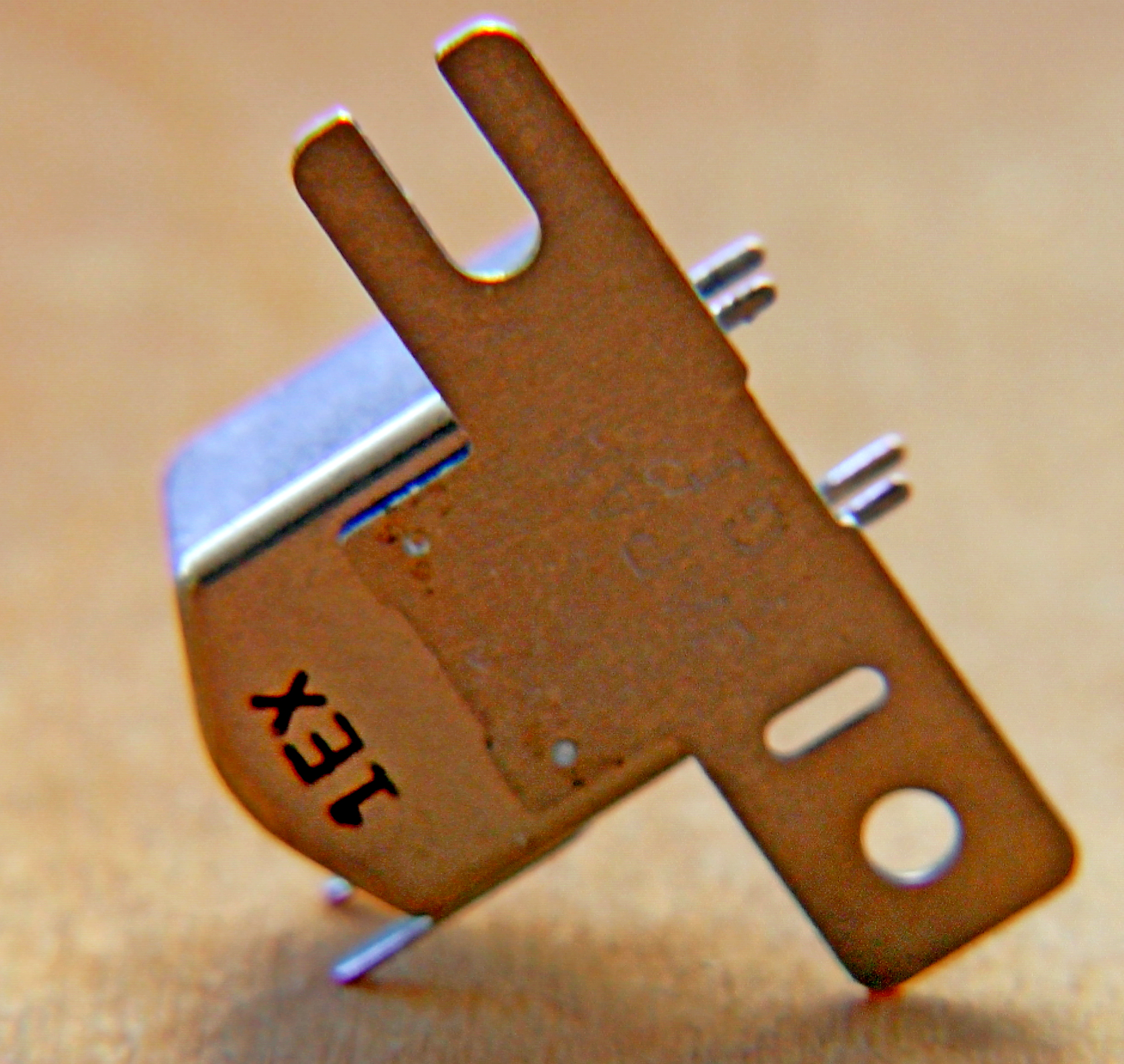

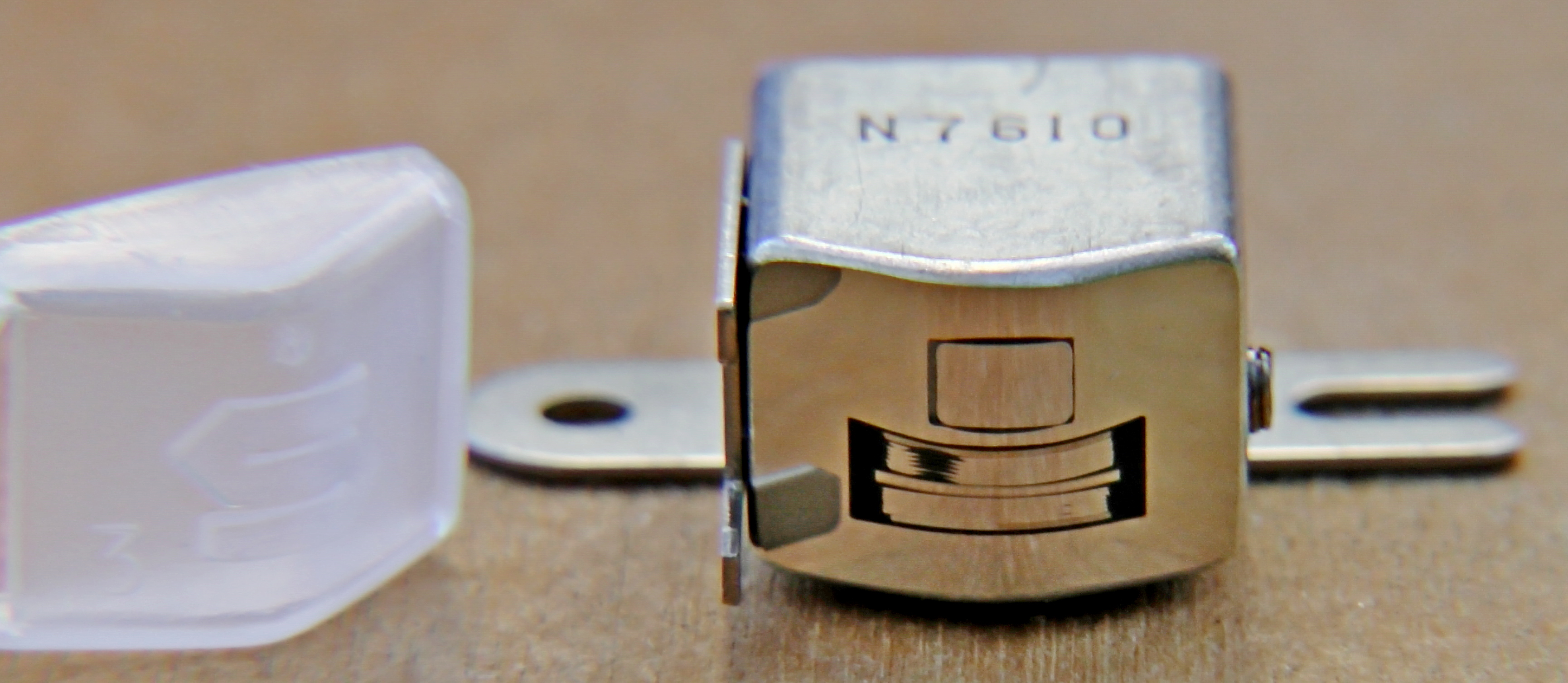

ID:	315620 Вот фото получше. На донышке штамповка "Japan GI". Я у этого болгарина и брал, только списался с ним напрямую.
    Ещё купил вот такие, надеялся что это сендаст но у них у всех по 6 пластин.
    ALPS Нажмите на изображение для увеличения.
    Canon Нажмите на изображение для увеличения.
    Не понятен производитель на крышке символ S индуктивность 206 мГн. Ни когда не попадались универсальные головки с такой большой индуктивностью.

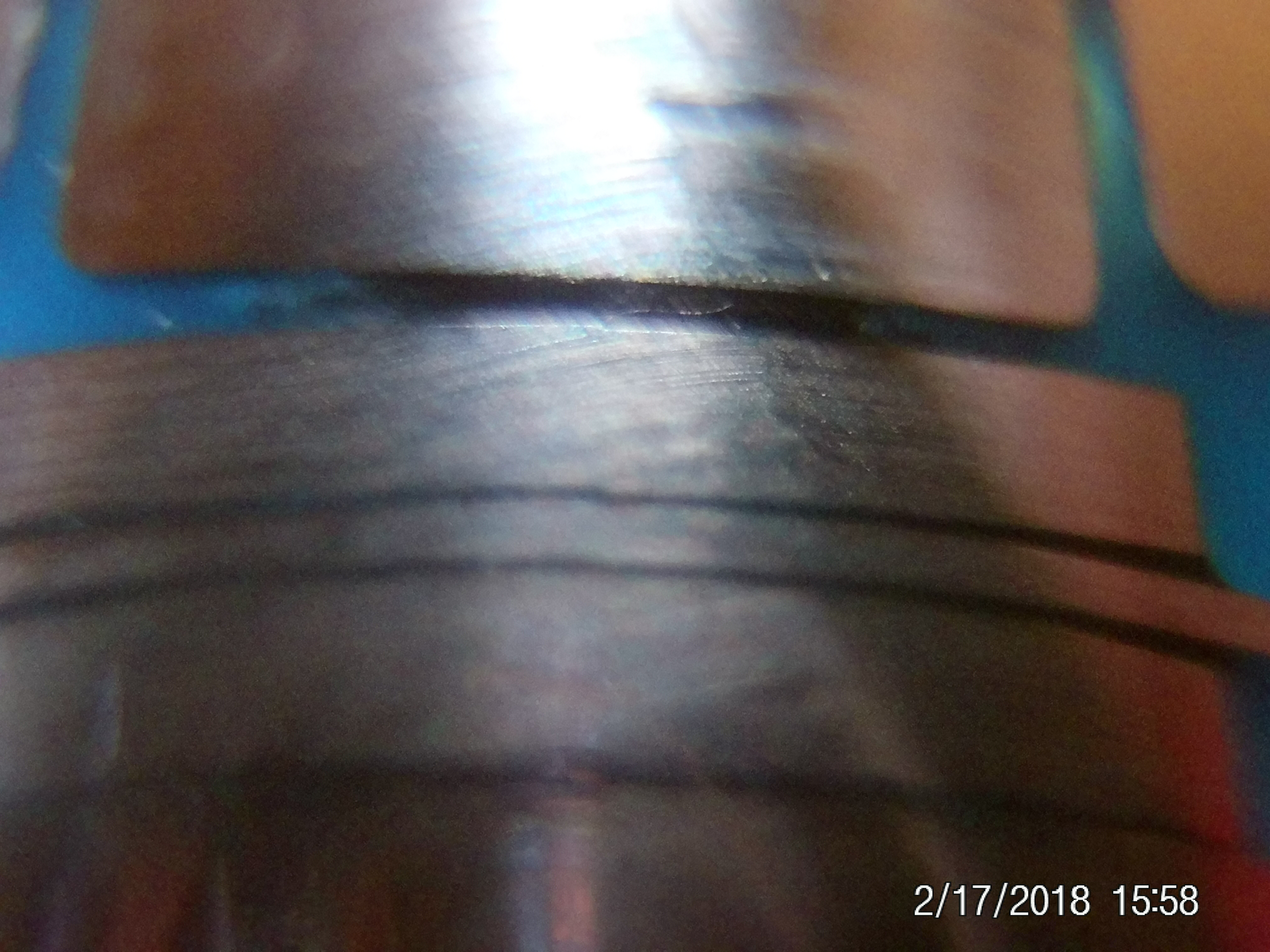

  7. #126
    Частый гость Аватар для Vygandas
    15.09.2006
    Литва, Вильнюс
    376
    По умолчанию Re: Магнитофонные головки II
    Столкнулся магнитными головками с 5 пропилами. Раньше не попадались или не обращал внимания, но как то повергло аж в ступор.
    Зачем !? По краям ленты понятно, доп. по краям пакетов чтоб уменьшить кривизну укладки ???
    Fortuna non penis, non recipientus in manus...
  8. #127
    Завсегдатай Аватар для шасси
    08.11.2007
    Mосква
    1,072
    Нижний пропил, возможно технологический.
