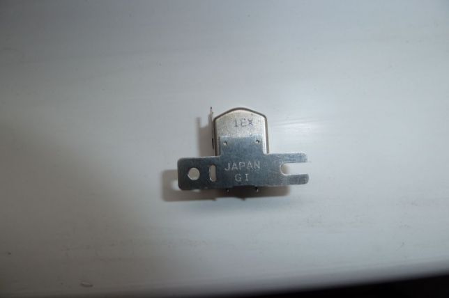

    Попалась интересная фотка головки. Очень похожа на известную ферритовую от Alps, хотя может она тоже изготовлена этой фирмой. Головка применялась в Kenwood KX 1030. Красивая

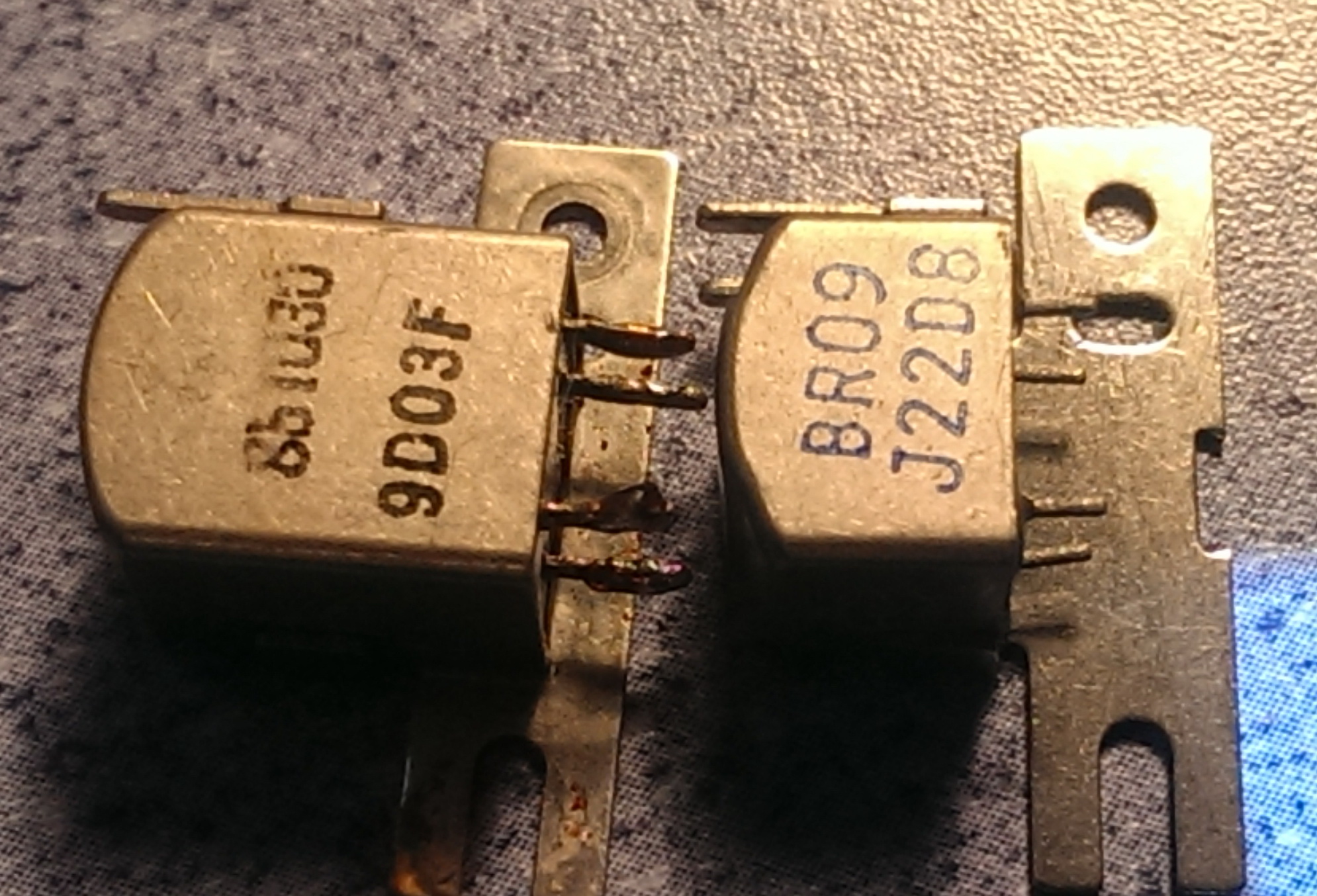

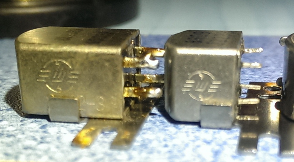

    Спасибо Grommit
    Да, странно. У двух купленных маркировка головок одинакова, сопротивление и индуктивность тоже. Даже на звук (не запись) я разницы не заметил.
    Но внешне головки отличаются сильно, мне кажется, что купленные это какая-то туфта Подскажите, "длинные" и "короткие" головы, это ведь серьезное отличие. Вот еще фото. Слева это оригинал, справа купленная.
    Данные по головкам: Сопротивление - индукция@ оригинал: 276-56 , купленная:193-106.

    Цитата Сообщение от Ptitsa Посмотреть сообщение
    Спасибо Grommit
    На слух неправильно, надо АЧХ воспроизведения на верхних частотах посмотреть.

    Да обычная дешевая головка рублей за 200.

    Да, я понимаю, что на слух это уж совсем примерно. Тестовые кассеты пришли, возьму у товарища внешнюю звуковуху и проведу замеры. Просто есть у меня два Marantz Model 5010, провел полную разборку-чистку-смазку всего ЛПМ. Заменил пасики, мотор, отмыл резину. А вот с головой какие-то непонятки. Я понимаю, что дека совсем не супер-пупер, но хочется сделать и "стрелочки" себе в коллекцию.
    Мне кажется, что оригинальная "длинная" голова уже по размерам говорит о том, что она лучше, чем эти "коротыши" или это не факт?

    А на сколько критичен разброс параметров головки (R и L), для воспроизведения, чтобы не крутить контура УВ? Или замена головки - все равно регулировка?

    Все зависит от схемотехники. Скорее всего разброс индуктивности в 2 раза соответственно изменит и частоту верхнего резонанса в корень из двух раз, что многовато, конечно. Но надо полагать, что наибольший вклад в звук будет от дешевых материалов и технологий в дешевой головке. Хорошие головы стоят на порядок дороже.

    Просто головЫ промеряйте и запишите полученные результаты. Покрутить контура всегда успеете.
