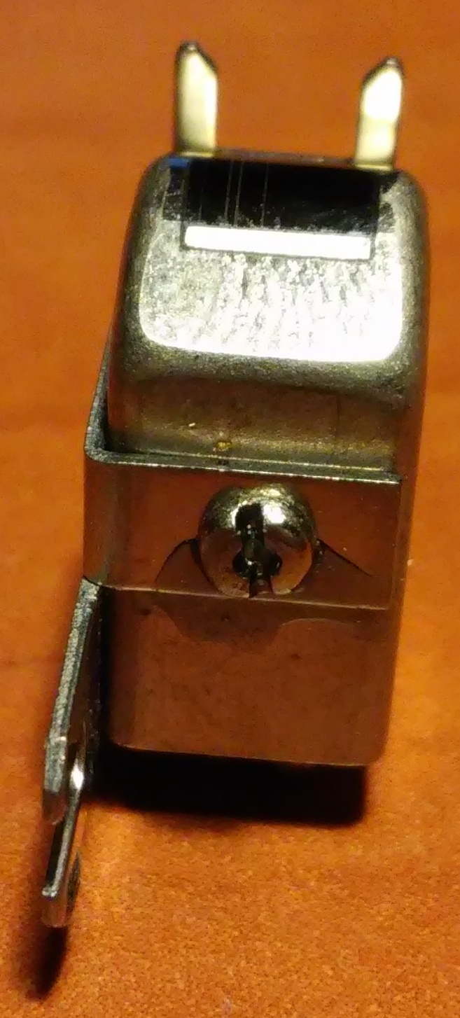

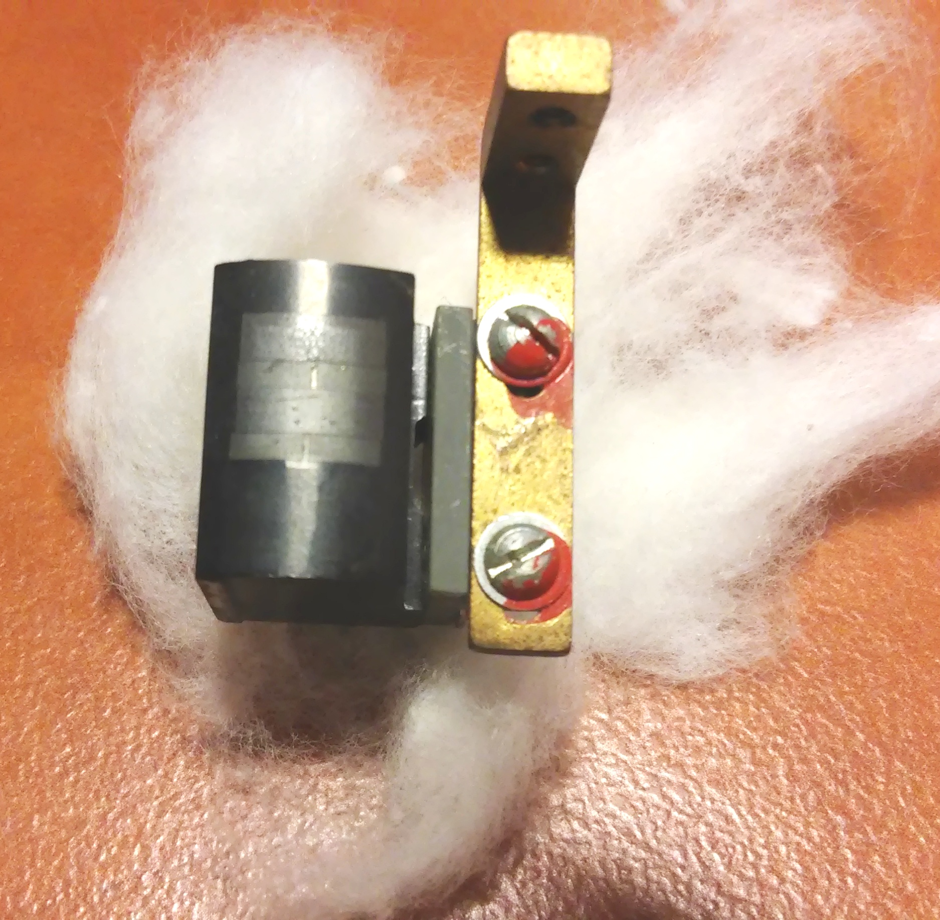

    Всем доброго времени суток.
    Извините что беспокою серьезных людей глупыми вопросами.
    Есть несколько непонятных головок, просто интересно, для чего они предназначены.
    а) высота 17 мм, ширина 11 мм, расстояние между верхними и нижними краями феррита примерно 4,2 мм, маркировки на головке нет, сзади 4 вывода

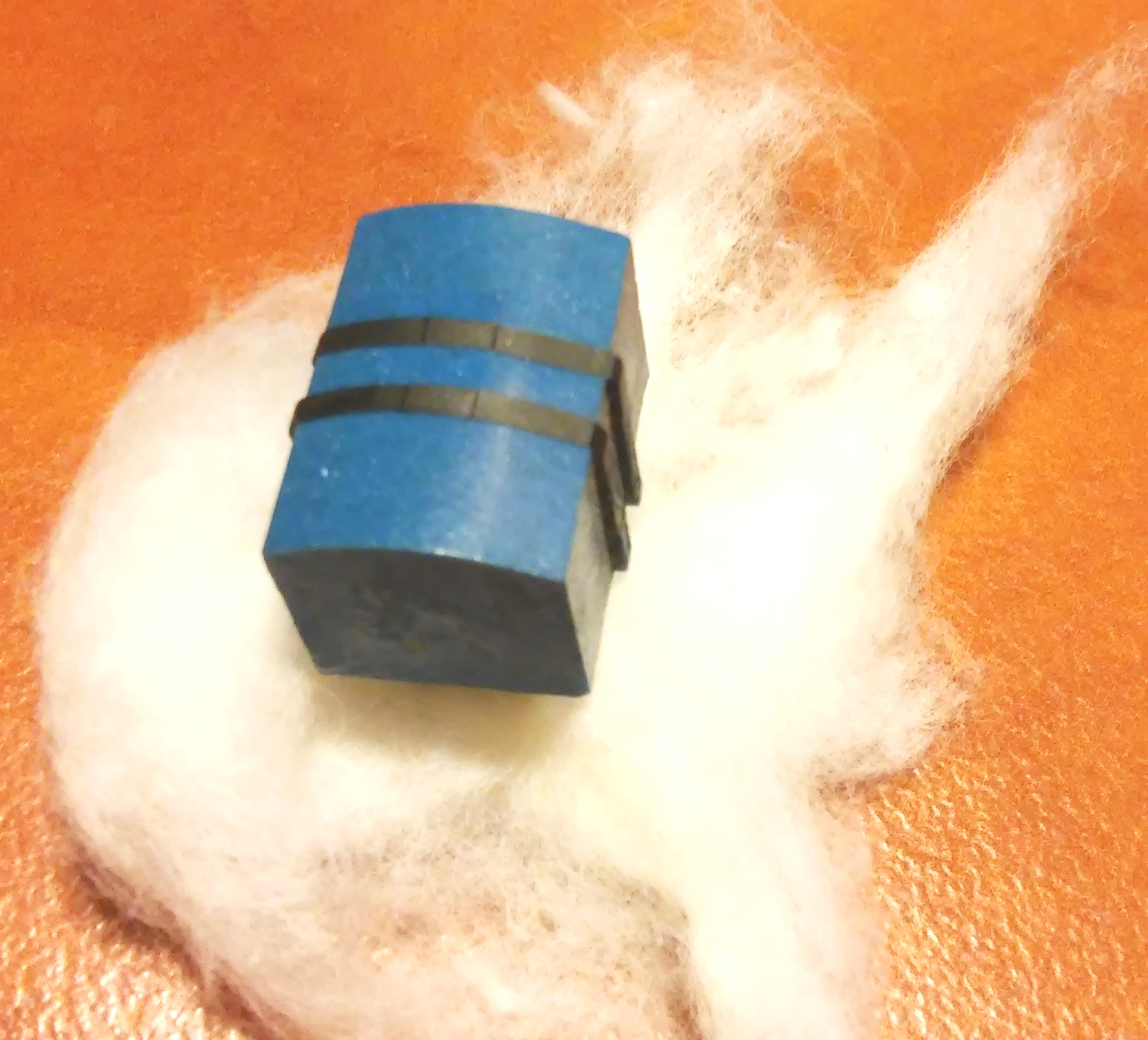

    б) высота 15 мм, ширина 9 мм, расстояние между верхними и нижними краями феррита примерно 6,5 мм, маркировка краской от руки ФГС - 3 01.84, сзади 4 вывода - я так понимаю, это стирающая головка

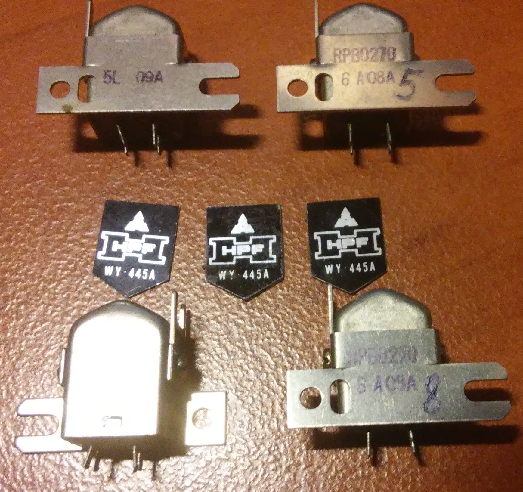

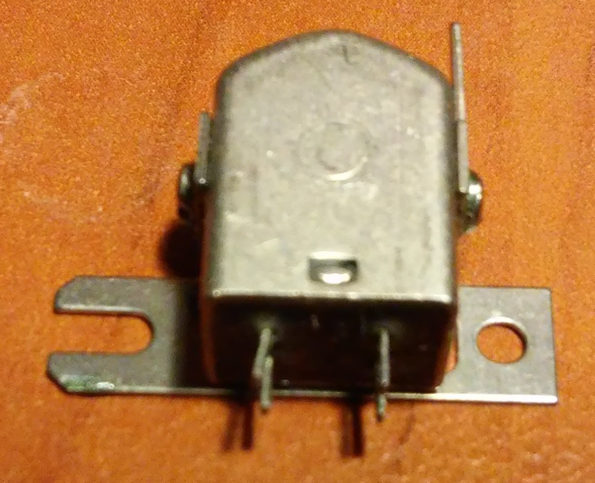

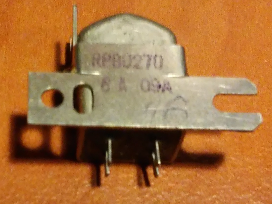

    в) насколько хороши универсальные ферритовые головки для кассетных магнитофонов PIONEER STEREO CASSETTE FERRITE HEAD RPB0270 ? Применялись в Pioneer CT-F8282 cassette tape deck и других. Есть несколько новых, думаю, куда их можно применить. Есть ли смысл поставить такую в Вегу-120?
    Ваш вопрос тут строго по теме (это у нас немного разговор ушёл в стотону ). Мне лично не приходилось сталкиваться с данными ферритовыми головами и сказать о них мне нечего. Но почему бы и не поставить их в Вегу? Попробовать?

    Partagas, спасибо, наконец то хоть кто то обратил внимание и ответил
    Поставить конечно можно, вот только потом придется емкости входные подбирать, это как минимум, да и если честно, нет особого желания этим заниматься - и время не то, да и Вега эта не стоит того, чтобы с ней ковыряться, этот жестокий продукт совка трогать нет смысла

    djoel, можете измерить индуктивность и сопротивление Ваших RPB0270? Как то подозрительно похожа это пионеровская голова на Sony PF180-3602 и поэтому, несмотря на имеющиеся внешние различия, хотелось бы сравнить их по этим двум параметрам.
    У имеющейся в моём распоряжении Sony PF180-3602 тестер показывает такие значения:
    Левый канал: 139.0 mH @ 192.3 Ohm
    Павый канал: 136.5 mH @ 192.6 Ohm

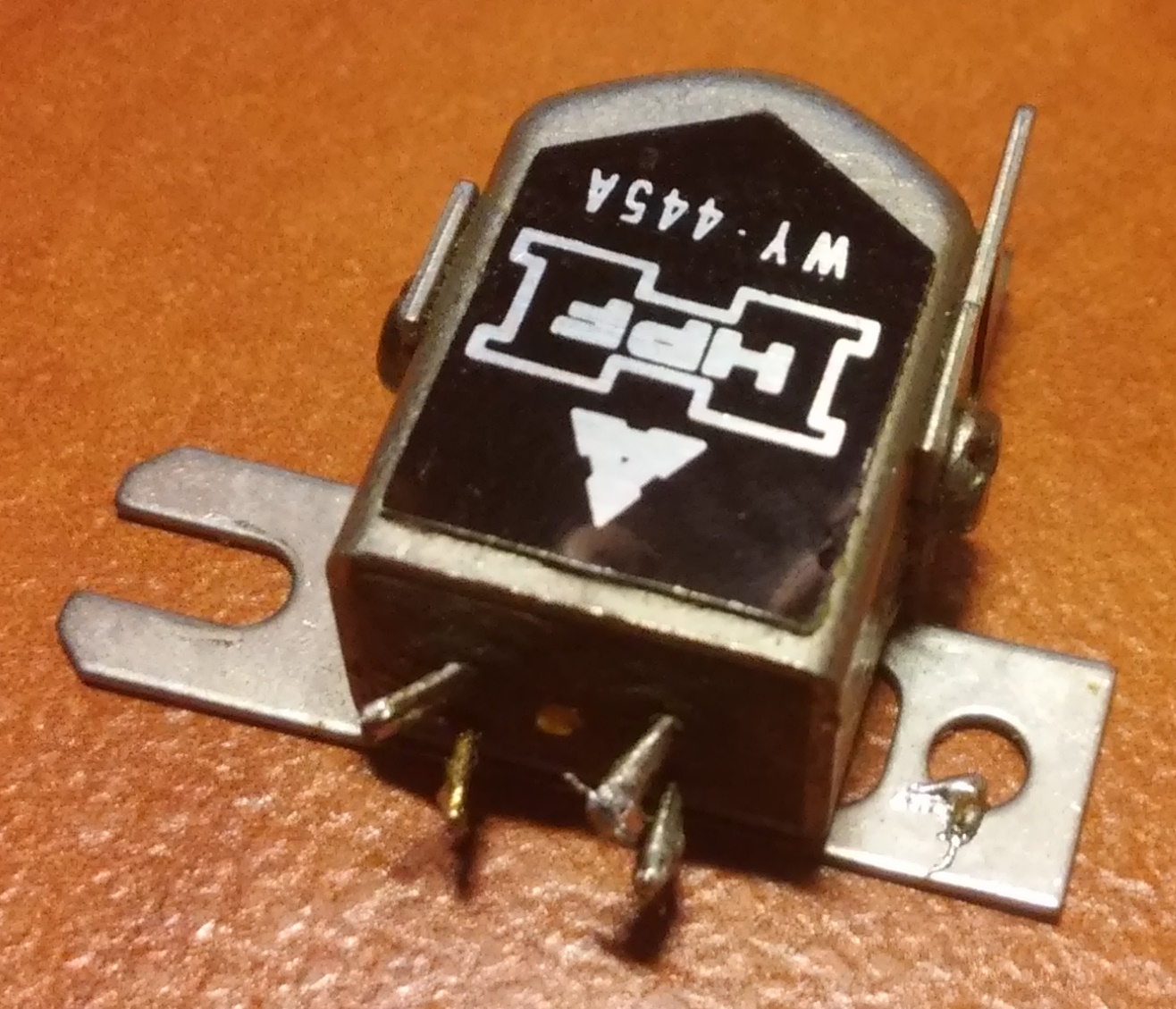

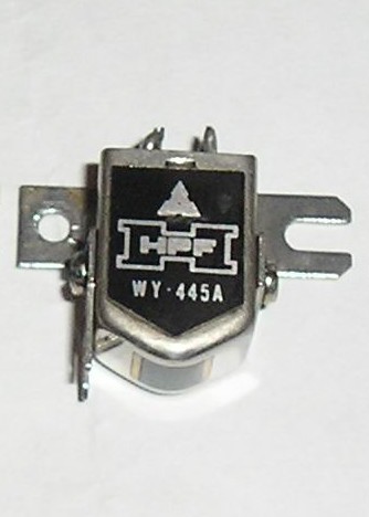

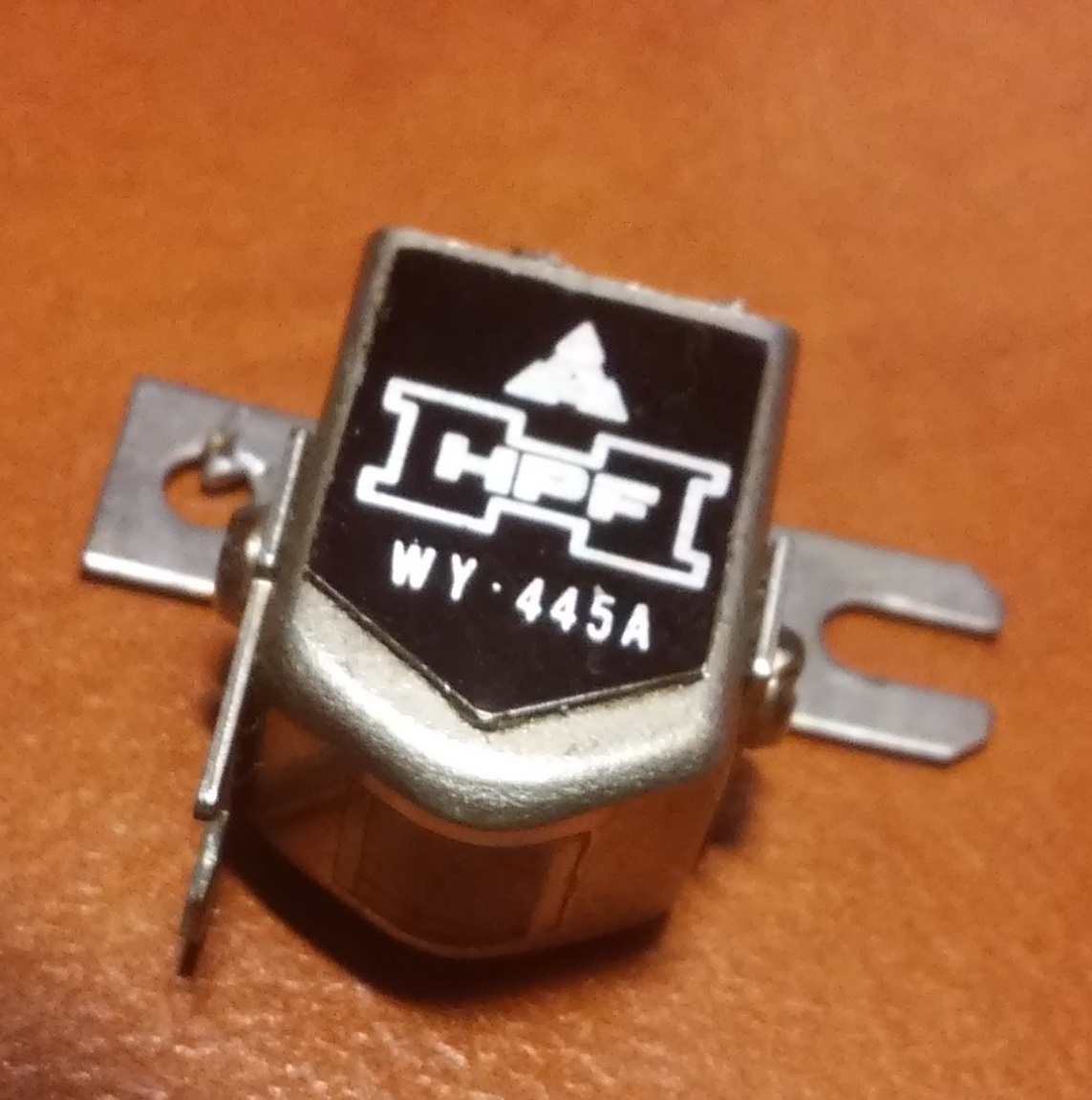

    Цитата Сообщение от Partagas Посмотреть сообщение
    ...Как то подозрительно похожа это пионеровская голова на Sony PF180-3602...
    Пионеровская головка на фото djoel, внешне ничем не отличается от HPF головки производства Matsushita, которые ставились в деки Technics (Panasonic) в 70-х годах. Если это она, то параметры этой головки должны быть очень близки к тем, что приведены в Вашем сообщении.
    Вот нашлось фото в сети. Можете сравнить.

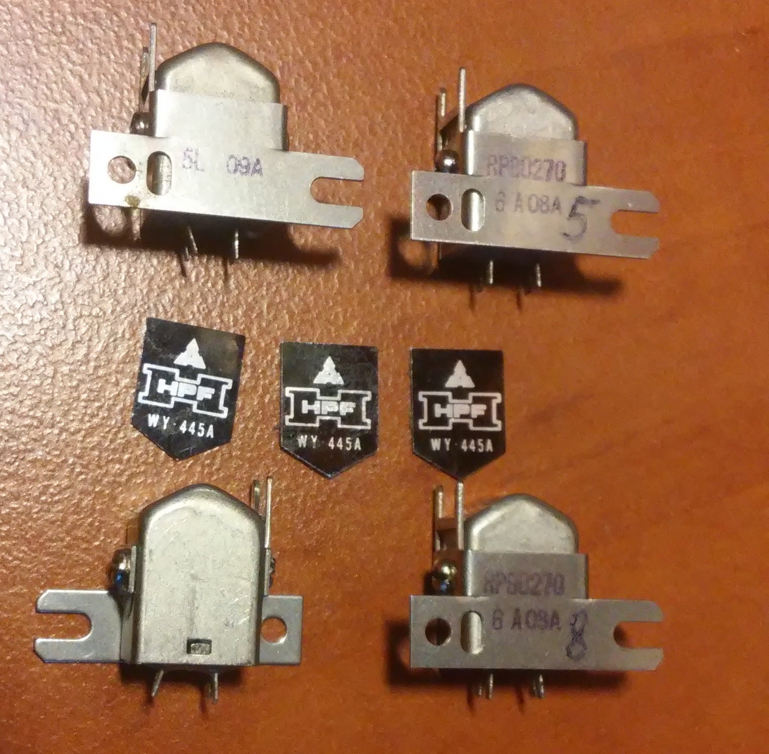

    очень даже возможно, и года примерно совпадают (середина семидесятых), и в коробке с головками лежало несколько таких бирочек, и была одна паяная головка с шильдиком

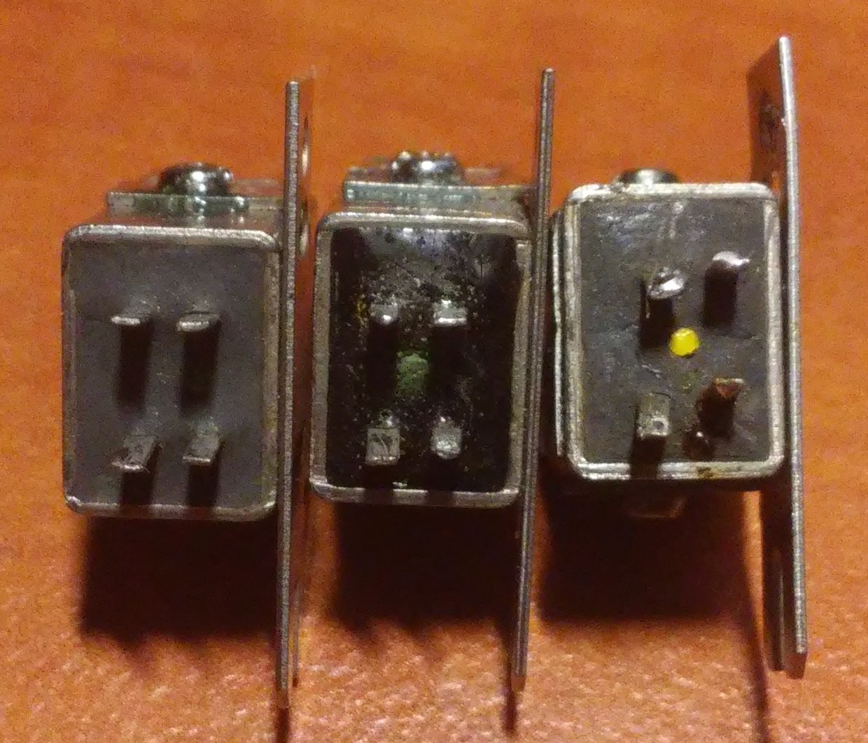

    индуктивность, к сожалению, измерить нечем, сопротивление для головок:
    - с пионеровской маркировкой : 159 и 153 Ома
    - с маркировкой 5L 09A (с торца заливка другая, блестящая и с горкой, и зеленая точка посредине) 156 и 158 Ома
    - головка с шильдиком (была одна паяная, но у нее выводы 1 и 2 канала смещены относительно друг друга по горизонтали, желтая точка посредине) 161 и 154 Ома

    то есть, похоже, что на фото три типа головок, или, по крайней мере, три разных маркировки

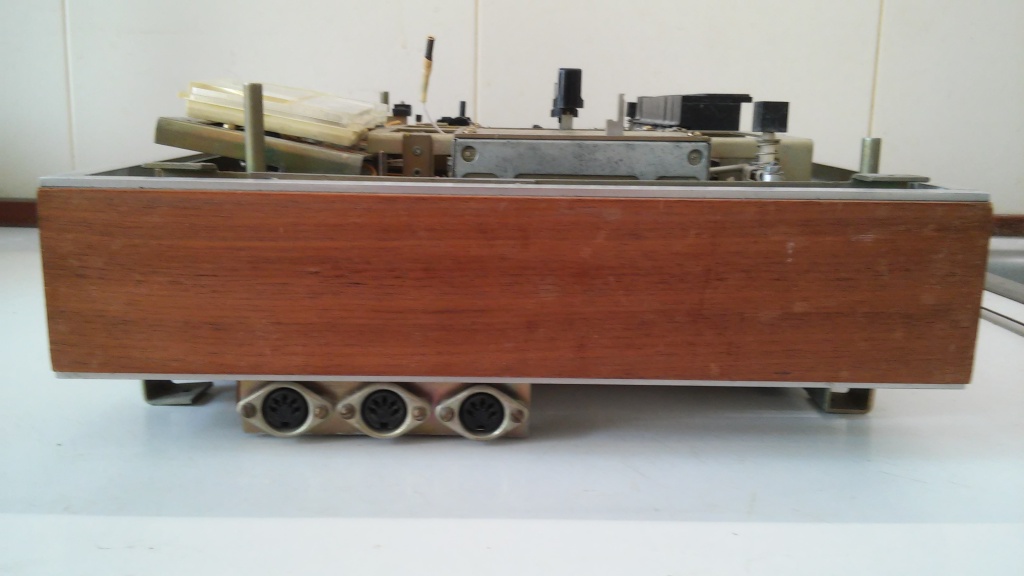

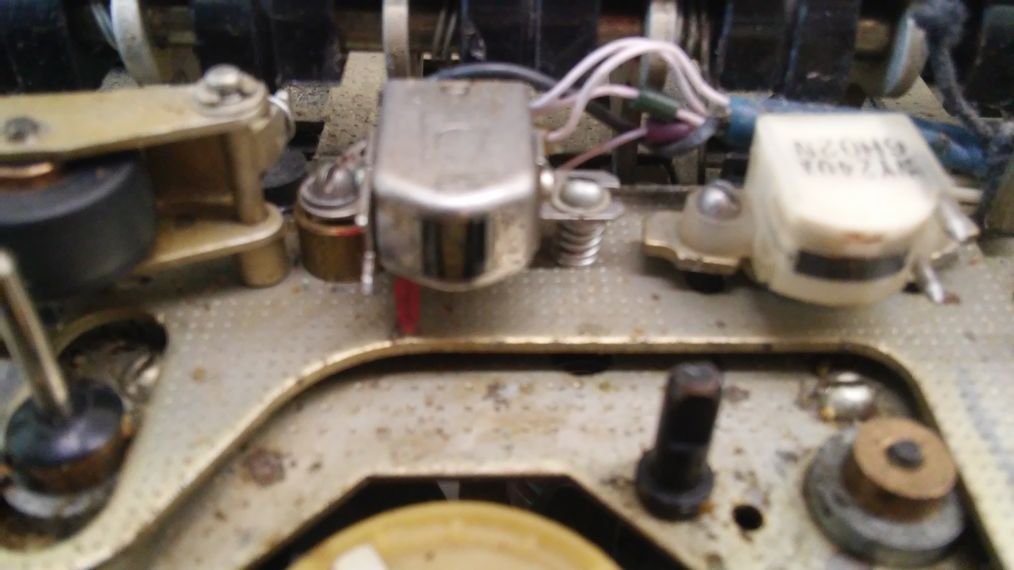

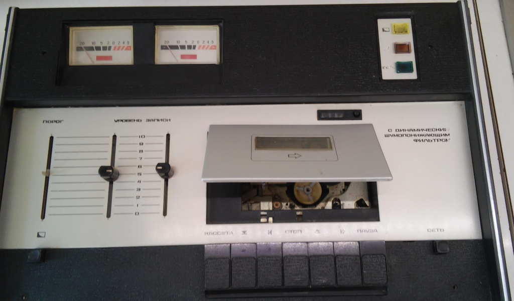

    kam55, Partagas, все же хочется узнать Ваше мнение об этих головках (PIONEER RPB0270, Sony PF180-3602 , Matsushita WY-445A), я так понимаю, это головки примерно одного класса, а возможно, и одинаковые, просто выпускались под разными брендами, хотя это немного сомнительно. Интересуют параметры, материал (прессованый феррит или монокристалл), ширина зазора, частотный диапазон, время наработки и прочие нюансы.
    Ко мне они попали от человека, который в 75 году в ЦКБ БАМЗ занимался разработкой кассетного магнитофона Юпитер - 105, была выпущена опытная партия. штук 20-50 примерно, для нее и заказывались эти головки.
