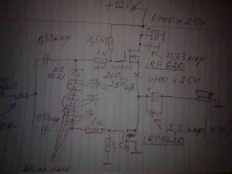

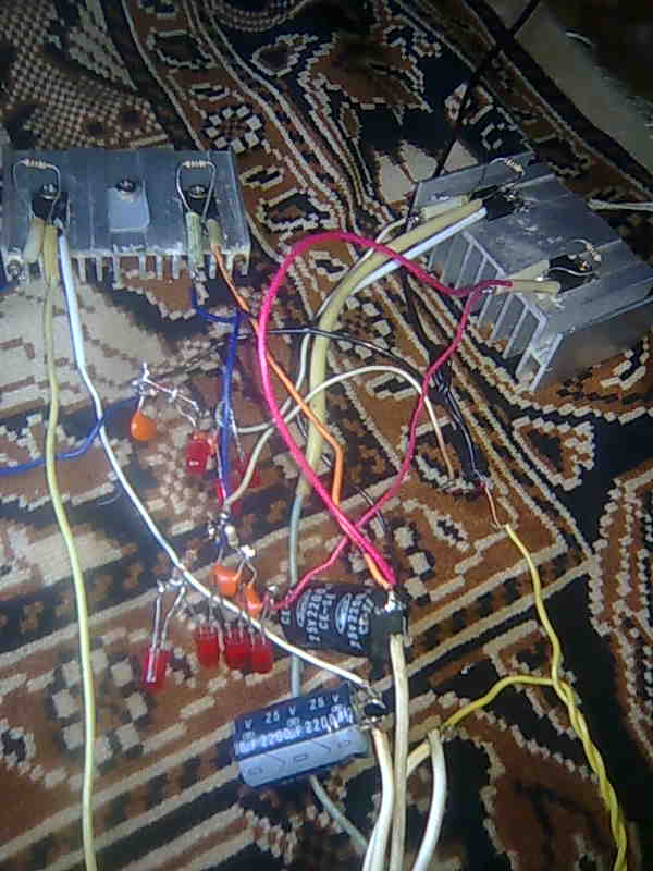

    после разборки отработавших свой век мониторов остались несколько штук пар полевых транзисторов. от нечего делать спаял ,,на коленке,, усилитель для проведения опытов.
    усилитель, который в макетном исполнении удивил меня звучанием.....
    транзисторы IRF620 ; IRF9620
    ток покоя транзисторов 200.......250 мА

    как вам такая идея? звучит на свои 12 Вольт питания от компьютера весьма прилично.

    Каким напряжением качаешь?

    человек сделал усилитель без OOC, а при токе 200 мА там ещё и А класс получится на небольшой громкости. Конечно оно будет совсем неплохо звучать для такой простой схемы.
    Я бы стабилитрон и светодиоды просто одним резистором заменил. При 4 мкА они всё равно плохо напряжение стабилизируют.
    звуковая карта x-fi titanium напряжение на выходе около 2 Вольт.
    благодарю за поддержку. там действительно класс А. а звук просто поражает своей детальностью и особенно приятно то, что этот усилитель ничего от себя не ,,доигрывает,,. стабилитроны и светодиоды уберу и поставлю резистор в настройку тока покоя. пары не подбирал, запаял то что было под руками.......

    ой ли? в такой реализации и таком питании - он "кривее всех кривых"...

    Имхо, связываться с комплиментарными полевиками при однополярном питании не стоит Лучше глянуть в сторону зена 5 - и усиление по напряжению будет, и кондер с выхода пропадет.

    Никак. Во первых - это не усилитель а повторитель. Во вторых - с безобразно низким кпд, поскольку влетает в ограничение при паре - тройке вольт входного напряжения (поскольку напряжение между затворами порядка 8 В). Он даже в АВ не входит - клиппинг раньше.
    Поспешное и некорректное резюме; максимальный размах выходного сигнала здесь может достигать почти 12 В, и напряжение смещения между затворами никакого отношения к его ограничению не имеет - размах определяется питанием и характеристиками ПТ. Вячеслав

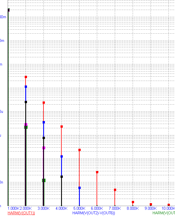

    Так это задано автором, как бы (тип ПТ и напр. питания).
    Как раз занимаюсь разработкой высоколинейного двутакта, схемы в симуляторе под рукой. Вставил данный повторитель, дабы сравнить.
    Картинка спектра гармоник прилагается.
    ПТ и напр. питания, естественно одинаковы для всех 5 повторителей (чтоб сравнение было корректным), входное напр. - всего лишь 2 в.
    Красный - повторитель топик-стартера.
    Синий - фолловер.
    Черный - классический двутакт.
    Розовый - LES#9 (однотакт, схема - в теме LES#9)
    Зеленый - LES#7.
    Все - безосные.
