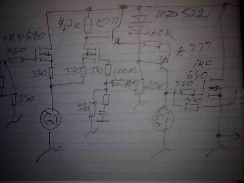

    после разборки отработавших свой век мониторов остались несколько штук пар полевых транзисторов. от нечего делать спаял ,,на коленке,, усилитель для проведения опытов.
    усилитель, который в макетном исполнении удивил меня звучанием.....
    транзисторы IRF620 ; IRF9620
    ток покоя транзисторов 200.......250 мА

    как вам такая идея? звучит на свои 12 Вольт питания от компьютера весьма прилично.

    Не усиливает он напряжение, можно и не щупать осцилографом.

    Радис, Вы землю в схеме на выход прицепили.
    Так с заземленными истоками вполне распространенная схема, hafler делают много таких, тогда и затворные емкости как-то по-другому себя ведут.

    malefactor_8hz, Согласен, но тогда среднюю точку диодных мостов надо тоже на выход вешать.
    И поэтому - это уже усилитель. Правда по качеству ...

    Посмотрел семейство выходных характеристик IRF620, если нижний транзистор комплементарен верхнему, начало клиппинга, при нагрузке 4 Ом, будет при выходном амплитудном напряжении +\- 5В, то есть по 1 В съест сопротивление открытых транзисторов, т.е максимальная мощность в районе 3,1Вт. Так как выходные хар-ки весьма грубы, напряжение раскачки тоже грубо будет около +\- 6В. С 12вольтовым питанием не получится, надо использовать -12В.
    Проще всего взять хороший ОУ с 3 резисторами и соорудить драйвер с усилением около 2, и ВСЁ! тему можно закрывать. Опытные читатели знающие современную номенклатуру ОУ могут подсказать тип достаточно хорошего ОУ, (быстрый, устойчивый, не слабомощный)

    ....Проще всего взять хороший ОУ с 3 резисторами и соорудить драйвер с усилением около 2, и ВСЁ! тему можно закрывать. .....
    Сегодня закончил проектирование и собрал в железе драйвер с Ку=2 на одном транзисторе - ОУ можно не ставить, лучше играть не будет...
    Удачи
    Анатолий.
    да, 3,125 Вт
    завтра усилитель переведу на 2-полярное питание - будет 9 Ватт на 8 Ом........
    С достаточно хорошим ВК (например AD797), добавить два ИТ (для питания цепи смещения затворов и избавления от разделительных конденсаторов), охватить все ООС, добавить две корр. емкости (CN & CK согласно даташиту для 797) - и очень даже нехилый УМ с выходной мощностью 15 - 20 Вт получится. Знаем, проходили . Только зачем весь пионерский кружок создавался?
    Размах напряжения от источника от этого не увеличится. Посмотрите, сколько там, будет ли его достаточно для

    Цитата Сообщение от mktm Посмотреть сообщение
    питание + - 12 Вольт
    Я про максимальное напряжение от источника сигнала, вероятно его будет не достаточно. Напряжение нужно усиливать, Вам выше написали.
    ну тогда без предварительного усилителя не обойтись. буду экспериментировать завтра с ОУ или ставить на входе каскодный усилитель(чтобы не менять принцип) ....ну да, совсем забыл о разделительных конденсаторах на входе повторителя - сейчас найдутся противники сего.
    пс
    или сразу вдуть с помощью диффкаскада и далее с каскодным усилителем напряжения.
    И весьма давно известная - такое схемное решение очень часто применяется в профессиональных усилителях звука.
    Качество весьма приличное - зависит от схемотехники УН. Вячеслав
    И.... испортить весь звук ! Зачем идти на поводу, если тебя лично уровень громкости и качество звука устраивает при такой-то простоте схемы ? Лучшее очень часто враг хорошего, иначе не совсем понятно, зачем из схемы на 2-х транзисторах создавать схему на 10 и более, тогда следовало сразу эту сложную и обсуждать. Вячеслав
