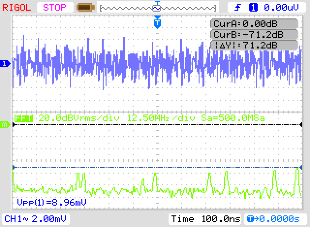

    А я некоторое время назад, ради интереса, посмотрел помехи в "цифровом" питании при работе от 7805. Так как интересно было посмотреть в широком частотном диапазоне, то и смотрел с осциллографом. Щуп с пружинкой установлен на выводы конденсатора Arcotronics R82 3.3uF 50VDC, который подсоединен прямо к слоям питания и "земли" четырехслойной платы. Аналогичным образом включен конденсатор Panasonic FC 470uF 25VDC (d = 10 mm). Площадь, образуемая слоями питания и "земли", обеспечивает порядка 180 pF собственной емкости (измерял на пустой плате). Нагрузка - два регистра 74ABT574 (один с выходами в Hi-Z, другой - активный) и два изолятора (ISO7240, ISO7242).
    Результат:
Название:	PS Plane.png

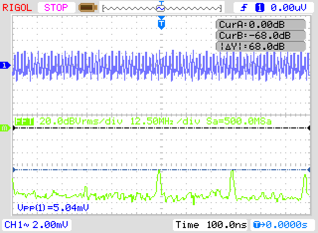

    Напряжение на конденсаторе LC-фильтра активного регистра:
Название:	PS DFF On.png
    LC-фильтр - это BLM21P с Z = 30 Ом на 100 MHz и GRM21 номиналом 0.1uF.

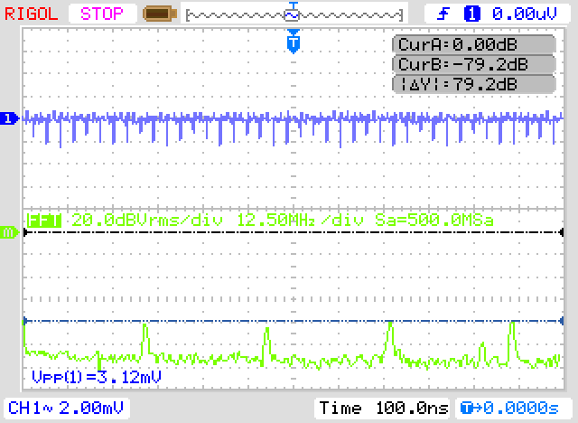

    А это напряжение на выводе одного из генераторов:
    Он получает питание от дискретного стабилизатора через такой же, как и выше, LC-фильтр.
    И это "цифра", с аппетитом гораздо более серьезным, чем "аналог".
