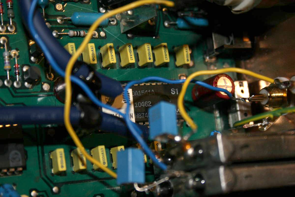

    Решил начать модернизацию сабжевого проигрывателя, просьба отозваться тех, кто уже делал подобное и какой результат получился
    Для начала есть мысль заменить все конденсаторы электролитические, т.к. прошло 23 года все же, может им поплохело, хотя там и Elna Cerafine почти везде стоит. Еще такой вопрос, какие конденсаторы лучше поставить взамен желтеньких, что натыканы вокруг TDA1541, такие подойдут или может в этом месте что получе воткнуть ? http://www.partsconnexion.com/capaci...lm_visrod.html
    Еще есть мысль к ногам микросхемы TDA1541 припаять вот такие конденсаторы, есть в этом смысл и если да, то на какую емкость брать ? : http://www.partsconnexion.com/capaci...ilvermica.html

    Ну Керафайн можно заменить на точно такой же Керафайн, или Ничиконы KZ или FG, только из тех соображений, что родные уже могли потерять свои рабочие характеристики. Что до бюджета, то во-первых я его и так купил за 30 тыс. руб. в идеальном состоянии, а во-вторых я пока не совсем понимаю что в нем можно твикнуть, пока вот тут кое чего вычитал:
    http://lampizator.eu/LAMPIZATOR/REFE...DA1541AS2.html
    А продать да, твикнутый вряд ли продашь, вот только хочется для себя хорошего CD проигрывателя, как транспорт в первую очередь для внешнего DAC6, но руки чешутся посмотреть на что родной ЦАП способен...

    Если что то в нем делать, то начинать надо с двух принципиальных вещей:
    1) стабильный тактовый генератор
    2) нормальная послецаповая часть уровня Назаровского выхлопа и выше
    Поставить вместо "желтеньких" полипропилен Вишай 0,1 мкФ не помешает. Басу получшеет.
    Всё остальное, если работает нормально, трогать не надо. Иначе потянет кардинальную переработку всего тракта по питанию. Смысла в этом для этого аппарата нет.
    Керафайны менять не стоит, но можно шунтировать снизу платы тем же полипропиленом 0,1 мкФ.

    Во-первых как долго живут электролитические конденсаторы
    В тепличных условиях и приличного бренда достаточно долго,но все же 20 ть с лишним лет могут пережить не все. Сделайте простейший тестер и проверите .
    ОУ там стоят по современным понятиям так себе NE5532
    По нынешним меркам не самые плохие,были бы от JRC типа 4558 итд то было бы хуже. Впрочем не смотря на все вышеперечисленные правильные посты не лазать, вы готовы рискнуть. Ну так впаяйте кроватки и тешите себя перетыкиванием ОУ как игрой в" ромашку ".
    сли они электролитические, то почемы бы им не стать полипропиленовыми
    Уж больно они будут огромные. А вообще стоит посмотреть наличии постоянки после ОУ ,если ее нет то взявшись на себя дальнейший риск просто ликвидируйте их как класс . Если есть то возможно поищите BG серии N и NX .
    На сайт
    Больше не ходите , дабы не уподобляться этому человеку. Сколько этот говнюк перекалечил хороших аппаратов и не счесть.
    А я все же советовал не лазить в филипок или ограничится игрой в ромашку ,по крайней мере привести аппарат в первоначальное состояние после простой игры с ОУ легче чем искоренять все остальное навенное воспаленным разумом.
