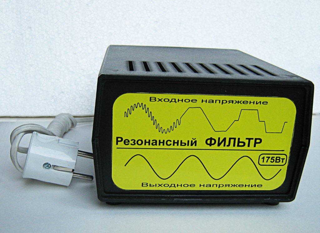

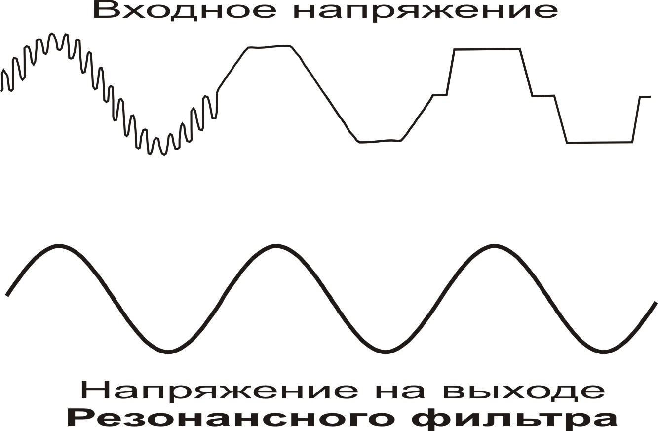

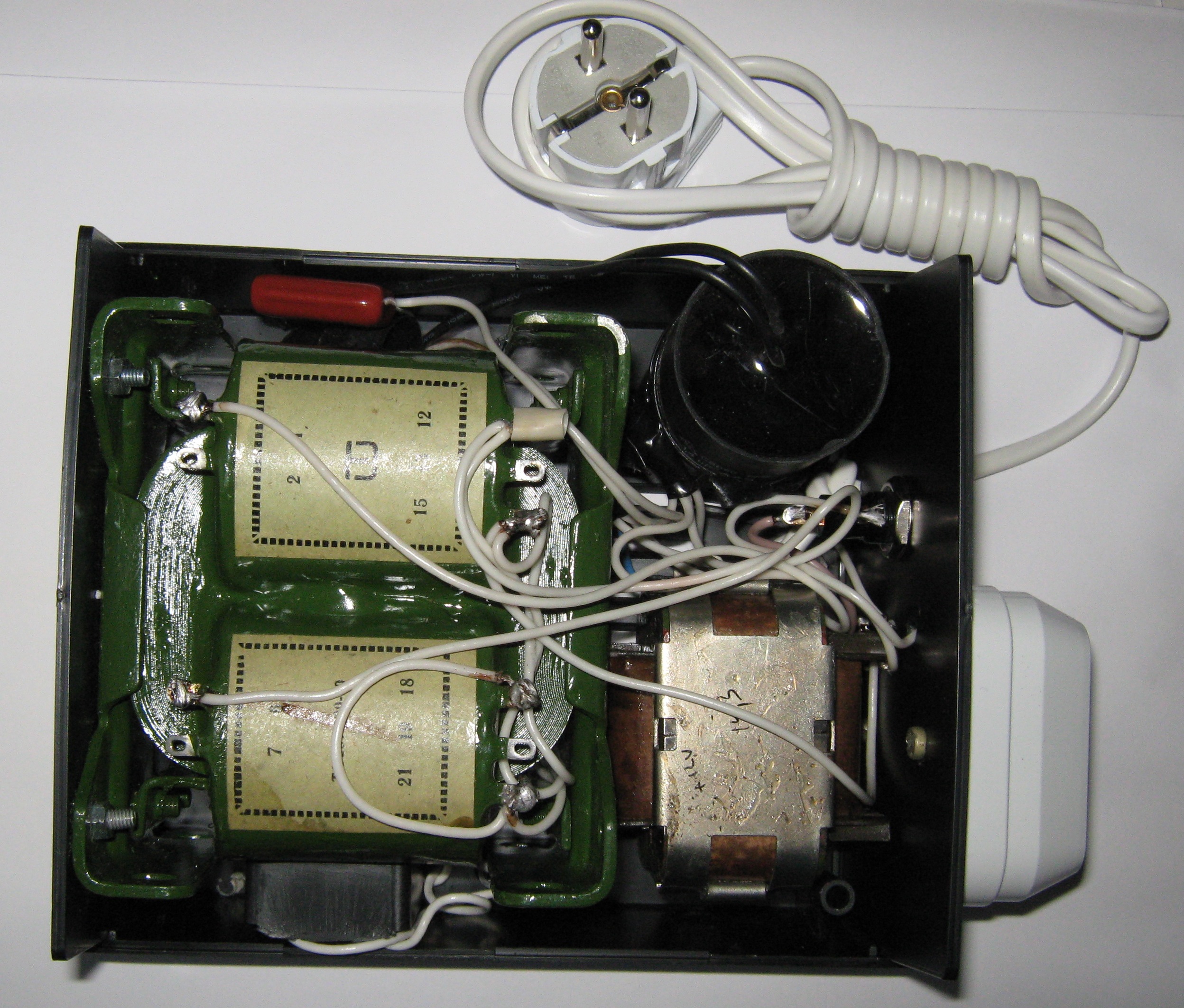

    По умолчанию Re: Как сгладить синусоиду, после бензинового генератора напряжения?
    Синусойду можно сгладить с помощью резонансного фильтра, как на фото
ID:	153196   Нажмите на изображение для увеличения.
