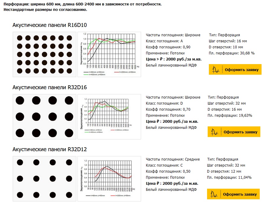

    На сколько эффективно будут работать вот такие перфорированные ХДФ панели? Если сделать короб с задней стенкой и между за ними(панельлю и задней стенкой) разместить минвату.

    Есть смысл повесить за спиной слушателя? Панелки три могу уместить....

    Я понимаю что такие вещи делают чтобы выровнять коэффициент поглощения по частотке. Достаточно посмотреть коэффициент поглощения минваты.
    Может даже калькулятор этого есть...
    Это найти не проблема. Хочется понять, что будет в комплексе. Или достаточно просто повесить такую панель.
    Хочется эхо немного задавить, но как то эстетично. Супруга ковер не хочет....

    Вы уже точно знаете, что Вам нужно именно глушить?
    Звон от хлопка в ладоши.

    алек-сей, нужен микрофон от любого ресивера и REW, замерить RT60, хотя и так понятно что оно под 1сек, а дальше глушить мидбас, слегка сч, ковер скорее всего не нужен, а жесткая цыновочка перед креслом/диваном будет к месту, хотя от пола-потолка можео чего угодно ожидать

    Стены бетон? Отделка какая? Любые телодвижения в сторону рассеяния/поглощения дадут результаты. Даже просто мебель и тяжёлые портьеры. Чем «кривее/шершавие» отделка, тем лучше, но пыль будет собираться на этих шершавостях.

    Возьми с "предсказуемой" структурой перфорации, сложи в трое (15мм будет уже что то для формирования горла резонатора), стекловату в спальню не тащи, синтипона вполне достаточно (зазор с тыльной стороны обязателен). В какой полосе всё это будет работать, знают только: глубина короба, величина воздушного зазора, микрофон и реверберационная камера, но всё же работать будет.Нажмите на изображение для увеличения.

    При хлопке в ладоши это "дрожание неприятное" (гребенчатая фильтрация), будет всегда почти, в жилых комнатах. Вопрос на сколько оно быстро затухает.

    алек-сей Ресивер ещё не выбросил? Если нет, то он может помочь, хотя бы в качестве эксперимента по компенсации этого "ден-нь-нь-нь-нь-нь-нь-нь с металлическим привкусом".
    P/S по картинке, что ты выложил с графиками поглощения перфорированными панелями. Панели эти делают в городе, где я я живу, только по наличию нет и заказывать надо квадратов 50, хотя может и изменилось что.
