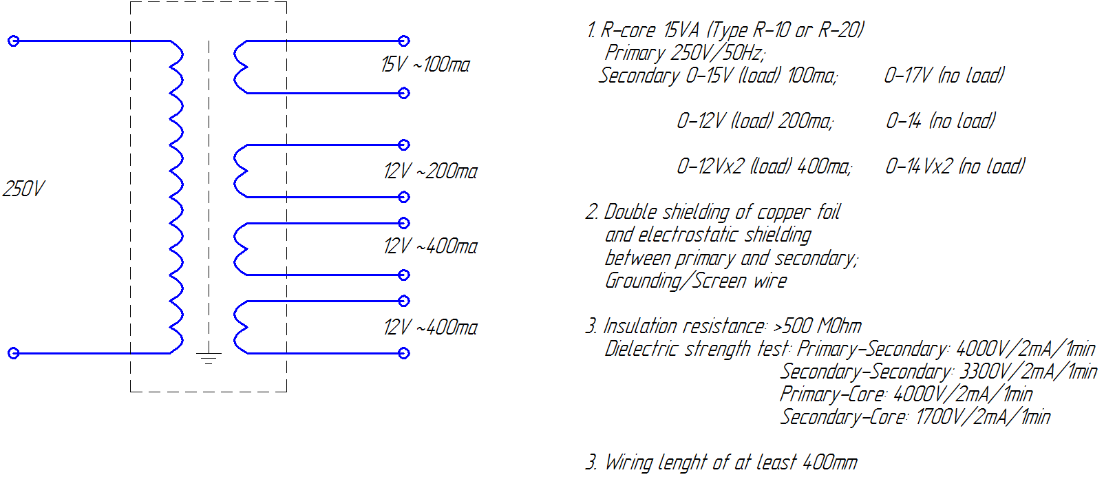

    Списывался, тут на днях с китайским магазином, по поводу заказа R-Core с некоторыми изменениями.
    Если набрать ~ 10шт однотипных, то думаю, производитель согласился бы сделать, а магазин отослать каждому.
    Хочу понять, есть, вообще, у общественности интерес?
    Лично мне, в данный момент, нужно два 15VA для цапика, на аналог и цифру:

    По умолчанию Re: Трансформаторы R-Core. Плюсы и минусы.
    Ламер со стажем, какова предполагаемая цена вопроса? Второй (для цифры) мне потенциально интересен.

    На 2-3 транса второго типа тоже есть интерес.
    Сложно пока сказать, но сегодня вечером спрошу у продавца, отталкиваясь от мин. возможной партии.
    А зачем в цап R-CORE? Туда можно поставить любой подходящий копеечный Ш-транс из ближайшего магазина и закрыть вопрос.
    Можно.
    Если б ещё их попросить несколько снизить индукцию, не сильно, что бы ёмкости не выросли, а форма тока ХХ уже покрасивше была.
    Для этого, на картинках указана первичка на 250В.
    Мне тоже такие нужны, я бы присоединился.
