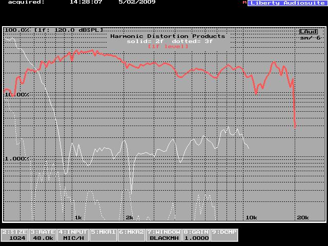

    Вот немного инфы

    У рупора Н-13 граничная частота 1000 Гц, мне кажется делить надо выше 1100 Гц. Вот бы кто снял АЧХ и промоделировал!

    На Н-13 поделено 1200 Гц. 900 Гц поделено на Н-20 рупоре.
