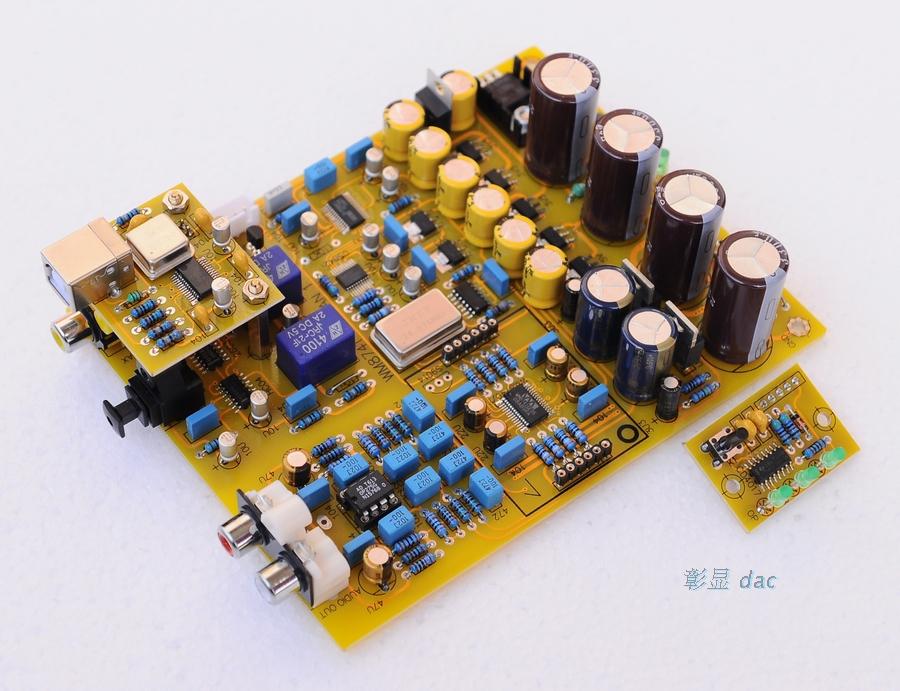

    что можете сказать плохого - хорошего про это KIT
    http://www.ebay.com/itm/WM8741-DAC-D...item2c62d9e5a7
    хочу заказать его себе.

    ИМХО ничего хорошего - Китай.
    Хотя наличие ресемплера на CS8421 позволяет на что-то надеяться.
    Если этот КИТ - набор деталей, то можно взять в качестве донора для своей конструкции.
    В готовом виде - г...но.

    Я в некотором роде стал уже спецом по цапам этого продавца. Этот цап глотает поток 96кГц, но упраздняет его до 48кГц, так как использует лишь каждый второй отсчёт. Этот вывод напрашивается потому, что не видно микроконтроллера, который мог бы детектировать вордклок сигнала и переключать частоту дискретизации WM8741. Апсемплер CS8421 в этом случае будет не апсмемплить, а лишь выполнять функцию подавления джиттера.
    Выхлоп на OP275G перекочевал с более ранних вариаций цапов-недо-цапов, будет ли он звучать в этом варианте - на заплаченные деньги думаю да, но на что-то большее я бы не рассчитывал. На принципиальное улучшение звука простой сменой ОУ не рассчитывайте - нужно будет менять обвязку, в сумме это затянет на ~30$.
    К сожалению у меня до сих пор нет возможности сравнить звучание своего варианта цапа с E-mu 0404 PCI и Juli@, чтобы вынести окончательный вердикт о целесообразности приобретения цапов в таком исполнении.
    Очень разумно было бы до приобретения затребовать РЕАЛЬНУЮ схему от продавцв, а то он мне наскальную живопись в вордовском документе подсунул вместо реальной схемы. Номиналы деталей использованы несколько другие, часть ног микросхем не разведена и тд. - отмазка, а не схема.

    для 100 УЕ вполне нормальный кит. PCM2704 поддержка по USB до 16 bit 48 kHz.
    Играть будет лучше дешевой звуковой карты, дорогую не переиграет.
    Питание слабоватое, драйва будет маловато.
    Из недорогих китов пробовал 2 штуки:
    1) New 24/192 DAC DA CONVERTER CS8416+CS8421+CS4398 USB - http://cgi.ebay.com.my/ws/eBayISAPI....m=160557449423
    - неплохое питание, звук лучше, чем у многих звуковых карт, не дорогих... по USB до 16 bit 48 kHz.
    - микросхемы в аналоговом усилителе (2 штуки) лучше менять на более хорошие!
    - в целом звук лучше, чем у 2-го кита на AD1955.
    2) Finished DIR9001 AD1955 (MK3A) DAC &Transformer in Case - http://cgi.ebay.com.my/ws/eBayISAPI....m=110764435424
    - микросхемы в аналоговом усилителе (3) лучше менять на более хорошие!
    - питание слабое, по USB до 16 bit 48 kHz.
    Серьезно звучание можно улучшить наверно у многих недорогих ЦАПов, если переделать выхлоп на дискрет, лампу и т.д.

    Там не только с USB 48кГц, без управляющего микроконтроллера там и с коаксиала и оптики тоже 48кГц. Цена, кстати не 100, а 115$ - продавец часть цены забивает в доставку.
    И хорошо бы стребовать с продавца отметить на фотографии, где какие модели конденсаторов установлены - а то написал он уж очень мажорно.
