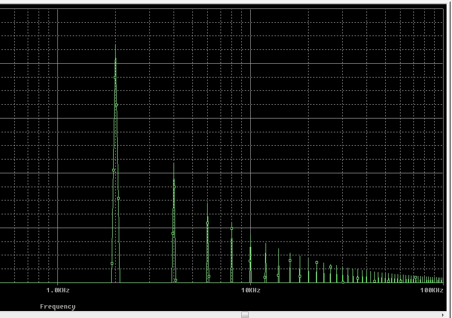

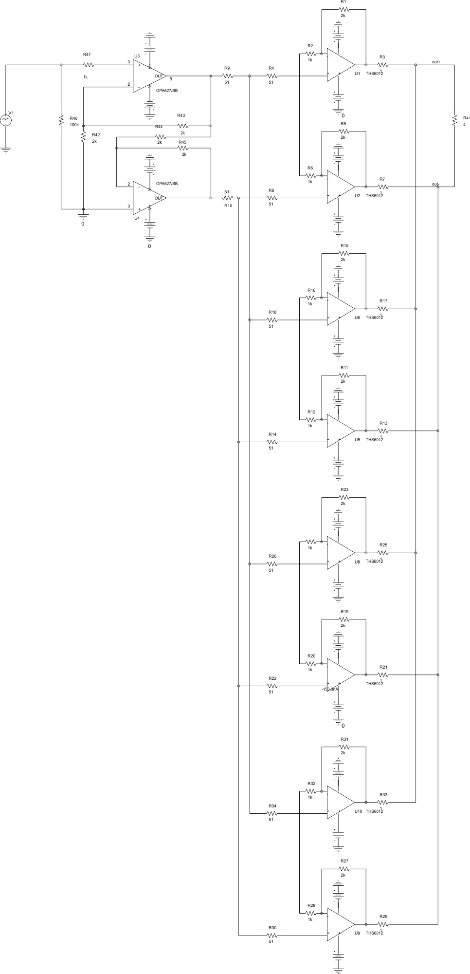

    Bridge parallel усилитель на tpa6120
    Симуляцию 4шт в мостом в паралель на канал...
    схемка в архиве и в пнг.
    Довольно интересные результаты
    на 14ват искажения 9*10^-5 степени.
    на 12-16 ом можно обойтись вообще одной микросхемой на канал при маленьком размахе.
    9*10^-5 - это 10^-4, т.е. 0,01% - так себе.
    Разве не 0,0001?
    22.08.2005
    Irkutsk
    1,859
    По умолчанию Re: Усилитель на паралельных Tpa6120 14-ват на 8 ом
    -40дБ - 1%
    -60дБ - 0,1%
    -80дБ - 0,01%
    -100дБ - 0,001%
    плохо у вас со степенями
    Смело. Минус степени фтапку. Симмуляции симмуляциями, но в даташники-то надо иногда заглядывать. Реальные 14 Ватт, да ещё мостом(пусть даже на 8 Ом) - это всё-таки не одним корпусом наушники на 64 Ома качать.

    Цитата Сообщение от LeGFooT Посмотреть сообщение
    Разве не 0,0001?
    Действительно, я ошибся, внизу файла THD.txt, таки, написано "PERCENT", а я думал там в относительных единицах.
    Тогда лучше, конечно.
    Ну симуляция симуляцией, а вот спаять - на 4 меня не хватило, но 2 запаралелить я пробовал - на умеренной громкости на 8 ом звучало весьма неплохо!
    P.S. Параллелил в лоб, не в мост.
    В симуляции мост дает искажения сразу ниже на 3 порядка
    видимо попробую все же так... если ничего не измениться
    А композит на запараллеленых сделать?
    Перфекционист затейник
    Аватар для cka3o4nuk
    16.02.2008
    Украина Николаев
    3,409
    нарисуйте как попробуем) можно поверх готовой схемы
    Я эту микросхему тоже рассматривал, когда разрабатывал свой усилитель, но мне нужно было получить больше выходное напряжение и больше суммарный ток покоя, чтобы усилитель работал в классе А на нагрузку 8 Ом, поэтому BUF634T оказался предпочтительней. С моей точки зрения, 8 корпусов в мостовом включении это очень мало - Кг будет как в симуляции только на милливаттах, а потом будет быстро расти.
    Я бы поставил 20 корпусов в обычном включении или 80 корпусов в мостовом
    20 в мостовом на канал дают - уже 20 ват на 8 ом
    по крайней мере так уверяли на диу аудио.
    я вобще попробую с парой мостом на 12ом как получиться ват.
    Два корпуса в мостовом включении могут выдать до 1000 мА в нагрузку, учитывая, что в каждом корпусе два ОУ. Теоретически, это 12 Вт на 12 Ом, но практически, для получения такой выходной мощности нужно обеспечить хороший отвод тепла. На микрухе хоть и есть термал пад для радиатора, но на рассеивание такого количества тепла она не рассчитана, скорее всего.
    По даташиту, эта микросхема может работать и на нагрузку 8 Ом, но при выходной мощности 80 мВт, насколько я помню. Что будет на единицах Вт до конца непонятно, но скорее всего - Кг в несколько процентов.
    36,248
    Почему непонятно, все данные есть в даташите.
    Согласно рис8 - на 32 ома нагрузки и питании +-15в резкий рост КНИ наблюдается при выходной мощности 2.2вт, достигая 1% на примерно 2.6Вт и 10% на 3Вт.
    При 0.01вт - 0.001%, плавно падая до 0.00035% при 2вт. (тут стоит обращать внимание не столько на абсолютные, сколько на относительный цифры)
    Поставив параллельно 4 канала и работая на 8 ом, можно получить вполне нормальные 8 ватт на выходе.
    Итого 2х8вт стереоусилитель может состоять из 4-х микросхем - по две в каждом канале.
    Далее смотрим на рис.9 - как у всех усилителей в классе АВ, максимум рассеиваемой на выходном каскаде мощности имеет место быть вовсе не при максимальной мощности на выходе В данном случае, при +-15 на 32 ома на микросхеме будет рассеиваться максимум 1.9вт при 2х1.4вт на выходе, что меньше заявленных максимальных для корпуса 2.8Вт.
    Термосопротивление junction-ambient составляет 44C/W, при нормальном монтаже микросхемы с термал пэдом на плату, т.е. получается 1.9*44=83С, при амбиенте 25С температура перехода составит 108С, что менее максимальных 125С для этой микросхемы.
    В действительности же картина намного лучше, учитывая пик-фактор музыки, из-за которого средняя выходная мощность в десятки раз меньше пиковой (которая не может превышать максимальную для усилителя). Кроме того, можно обеспечить дополнительный сьем тепла с чипа, установив на него сверху теплоотвод.
    P.S. Это между прочим, я цитировал самого себя из начатой перед НГ статьи
