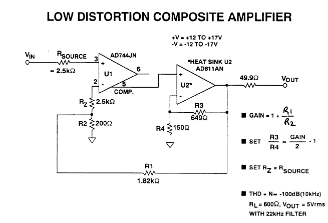

    Еще мысли вслух, в композитах мне нравится первый опер ад744, выход с 5 ноги, как у Янга. Тут тоже композит, но сразу 8 оперов параллельно, думаю перегружу 5 выход 744, или нет?

    По умолчанию Re: Усилитель на паралельных Tpa6120 14-ват на 8 ом
    Схемку можешь показать?
    Ребята, да вы чё? Этож классика.
    http://www.razym.ru/tehnicheskaya/el...lications.htmlНажмите на изображение для увеличения.

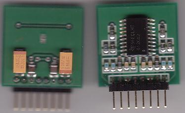

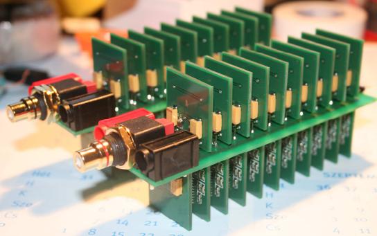

    вот пример реализации
ID:	150840   Нажмите на изображение для увеличения.
    вот пример реализации...[/IMG]
    А откуда сиё?
    Радиаторы маловаты (imho). В Datasheet речь идет о
    "the size of the internal ground plane is approximately 3 inches x 3
    inches
    , then the expected thermal coefficient, ΘJA, is about 21.5°C/W
    Последний раз редактировалось forever_student; 10.03.2012 в 23:23.
