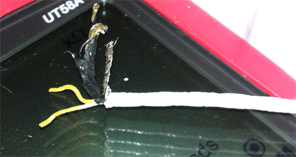

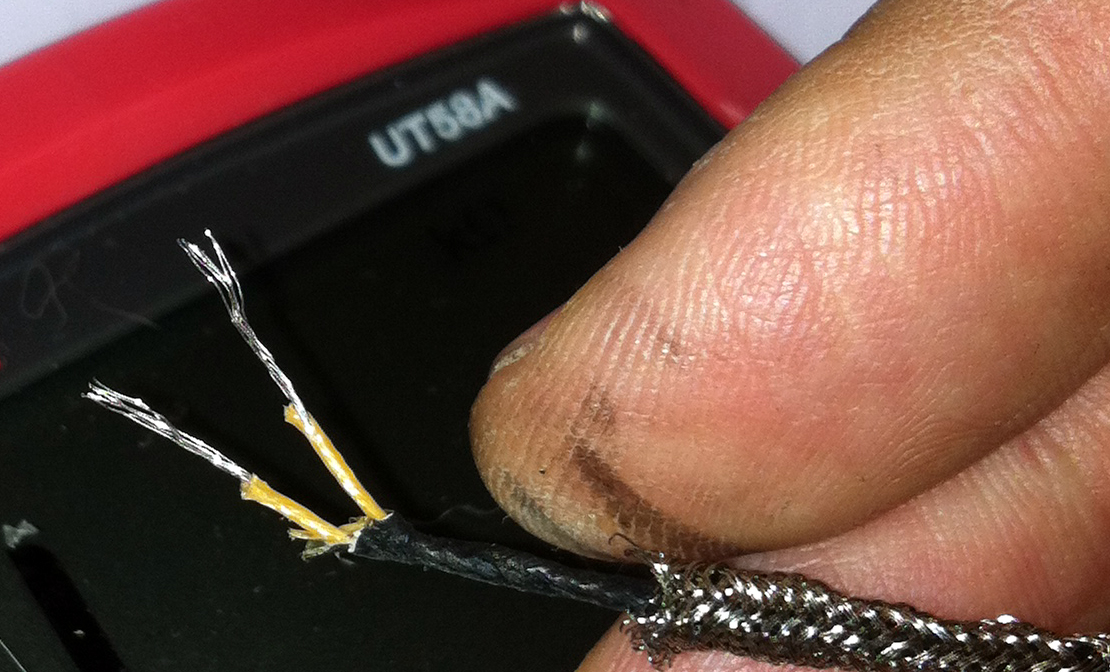

    По случаю купил на рынке несколько метров экранированного кабеля. Проводок явно непростой- с оборонки. Посеребреные жилы и оплетка, изоляция- навитый из ленты фторопласт. Разделать его было сплошным удовольствием . Меня смутил слой якобы изоляции под экраном. На фото он черный. По структуре- волокнистая, очень прочная пленка. На пальцах оставляет жирный черный след. Замер омметром показал что это совсем не изоляция- сопротивление на 1 см. этой оплетки-около килоома. Что это за технология, никто не встречался с таким?

    Может это некая негорючая субстанция, ибо с таким сопротивлением экранирующие свойства сомнительны?

    Скорее всего просто какой-то углеродосодержащий полимер от времени разложился..

    Не думаю, что разложился. У Canare есть такие звуковые кабели.
    http://www.canare.com/ProductItemDis...oductItemID=61

    Да сейчас только ленивый таких кабелей не выпускает, даже у наиотстойнеших инватоновских инструментальных по 50руб за метр есть такой экранирующий слой. Зачем он нужен - загадка.

    Карбон практически радионепроницаем.

    а это точно карбон??? По тактильным ощущениям больше на резину похоже

    Ну вообще это провод с Хартрона- они системы управления рокетами делают. Или делали...
    Вот эта вторая "оплетка" устроена так: светло желтого цвета основа фтролпласт, а черная она снаружи за счет слоя какой то гажи- жирного, скользского на ощупь очень похожего на прошкообразный грифель вещества. По идее, металлическая оплетка, вжатая в этот карбоновый слой образует глухой экран- на нч работает сетка, на вч работает карбон.
    Пойти что ли купить ещё?

    Робяты,
    все вы мимо денег стреляете.
    Для того, чтобы уменьшить шум, генерируемый изгибными нагрузками и вообще вибрациями (металлический экран трется об внутреннюю изоляцию), внутреннюю изоляцию покрывают некой резиноподобной науглероженной пастой, она слипается с полиэтиленом (фторопластом) изоляции и эффективно рассеивает индуцированный поверхностный заряд.
    Некто Шурик Сильверсаунд торговал таким каблом от Брюль-и-Къер, я такой советский покупал на развалах на Бутырском валу (м-н Электрон).
    Карбон - углерод - на ВЧ работать в принципе не может, учите физику, мать вашу!

    boatsman, Боцман, спакуха. Мы ж говорим карбон имеем в виду уголь.
    резисторы же работают угольные...
    Спасибо за разьяснение,
    ты скажи почеснаку- кабель хороший или на помойку снести обратно?

    Дык послушай, в обоих направлениях , сдери пасту и сравни как без нее - это ж тема целая
    Абсолютно точно, эффект называется трибоэлектрическим. В описании некоторых микрофонных кабелей есть упоминание о том, что приняты меры по снижению этого. В противоположность, есть спец кабели, где трибоэффект используется, например в охранных системах, как датчики механич. воздействий.

    Ну насчет микрофонных, не знаю, а в пьезодатчиках вибраций - да, именно потому у меня Брюль-Къер в заначке.

    Спасибо. А можно я как нибудь в другой раз?
    короче, кабель нормальный. В рекламе так и укажем- Triboelectric FREE Cable
    То то он входит в состав многих радиопоглощающих материалов. Наверное для веса.
