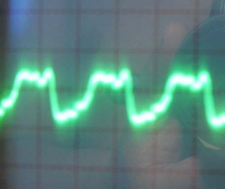

    Померял тор (прошу прощения за качество фото...). Измерял холостой ток на резисторе 6,2 Ома. 10 mV/DIV. Достойный трансформатор? Както смущает чуть ли не прямоугольная форма... Гистерезис сердечника такой?

    А форму синуса в самой сети смотрел? у меня там иногда такое, что я вообще офигеваю.

    Верхушки синусоиды слегка подрезаны и сверху и снизу...

    Там постоянка в сети скорей всего.. можно попробовать включить через два встречно-последовательных электролита, должно стать лучше.
    Впрочем, никакого практического значения это не имеет..
    Для тора постоянка не имеет значения?

    Те единицы-десятки мв, которые имеются на практике - конечно не имеет.

    1.6мА ток ХХ - это пшик. Если нагрузка у тебя потребляет 100мА и коэффициент трансформации=10, то под нагрузкой ток в первичке будет 10мА, т.е. несопоставимо больше тока ХХ.
