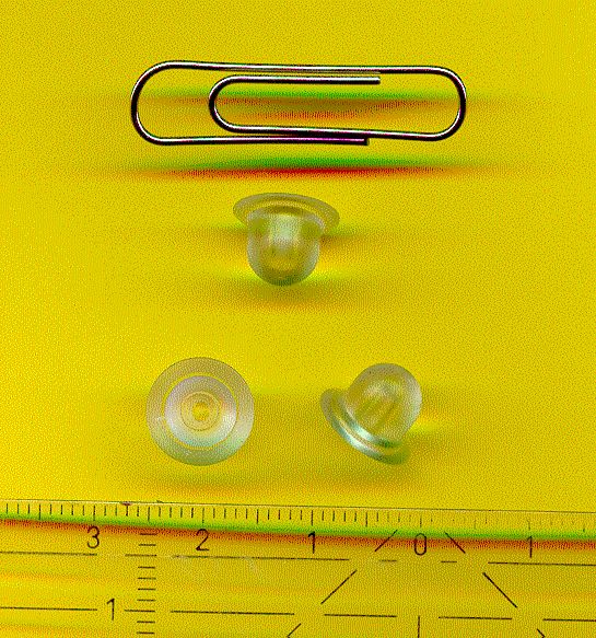

    Цитата Сообщение от Роман М
    Еще в комплекте под прижим идет такой пластиковый центрующий сухарь, который приклеивается к шпинделю
    Если ты про это (что завётся hub), то я так понял, что это просто чтобы защитить CD диск от царапин о шпиндель при загрузке. Ничего кроме. Лотка то нет...
    грузик вроде как должен быть не более 200 гр. Штатный там барахло и ставится с большим зазором (во всяком случае у меня)

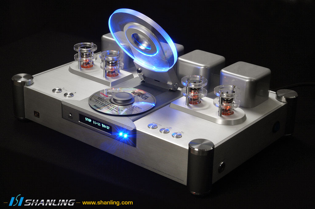

    А касаемо корпуса, то меня вот на такое пробило . Ищу люминь и того, кто это сможет отфрезировать всё это. Первое в принципе решаемо, со вторым - засада...

    Вот какой вариант я буду строить на этом транспорте, плита давно есть .. думал куда применить .. вот как раз пригодилась
    http://www.ancient.com.pl/lektor-obr2.jpg
    Дык hub еще и прижим центрует дополнительно. Фотка классная!
