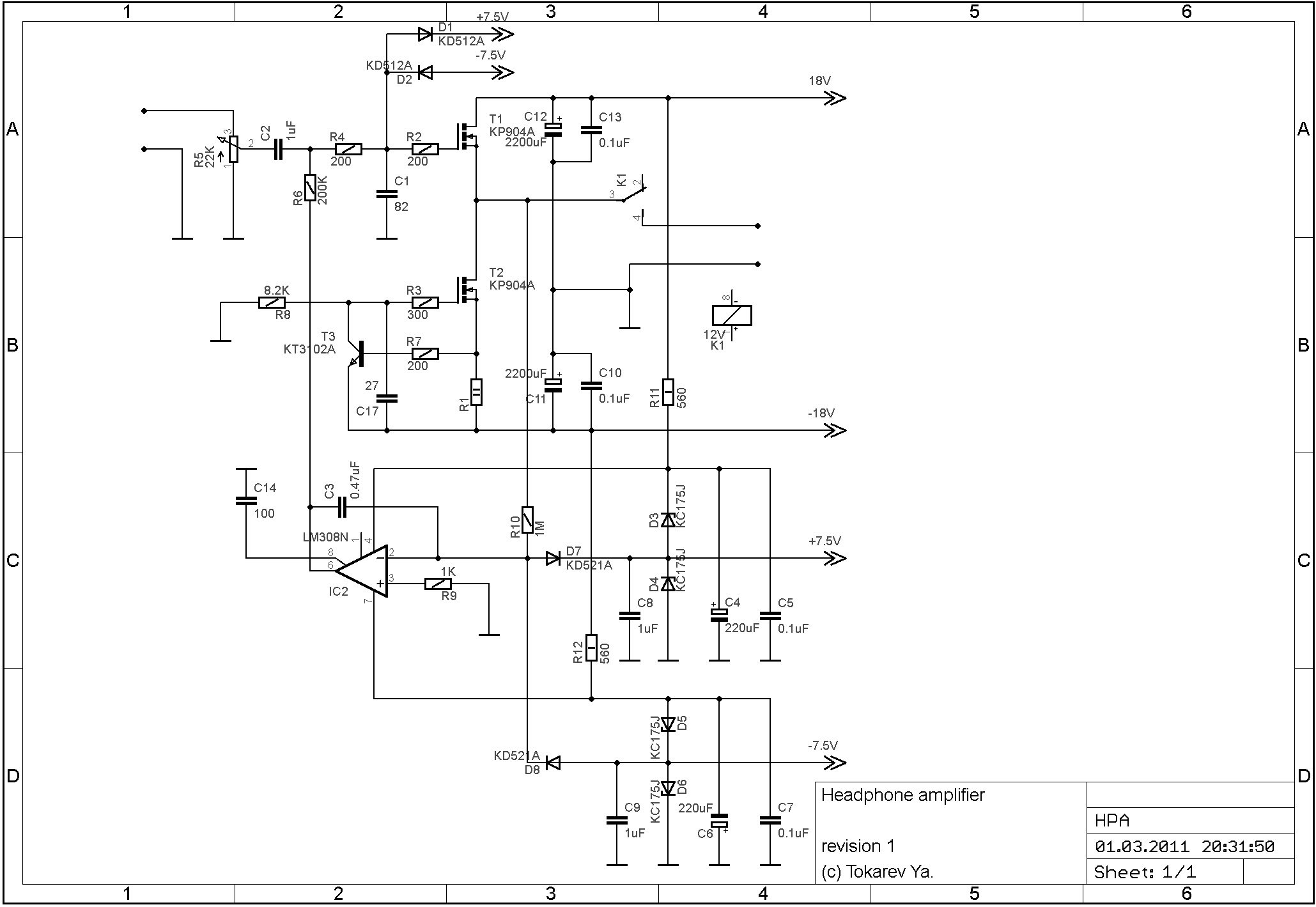

    Несколько лет назад я где-то здесь выкладывал набросок схемы и макет усилителя для наушников. В прошлом году ко мне обратился один мой друг с просьбой предоставить ему схему усилителя для наушников с блоком питания. Я написал законченную схему усилителя, знакомый разработал по моим рекомендациям для него печатную плату. Усилитель был собран, заработал с первого включения, товарищ (достаточно искушенный аудиофил-меломан) остался доволен качеством звучания, охарактеризовав его как легкое, хороше детализованное, прозрачное, мало утомляющее слух при длительном прослушивании. Если он согласится, я может-быть выложу позже чертеж его платы. Усилитель пригоден для работы с наушниками сопротивлением от 8 до 100 Ом, и выходном напряжении источника сигнала не менее 2В rms. Ток покоя схемы задается резистором R1, при использовании высокоомных наушников его можно снизить, а для большинства популярных ГТ ток покоя можно выбрать в районе 200-250 мА R1 3 Ома. Реле задержки подключения RY12-WK Fujitsu-Takamisawa. Но ввиду того, что амплитуда выброса переходного процесса схемы чрезвычайно мала, можно попробовать не использовать это реле вообще. Источник питания схемы отличается тем, что в нем ООС по напряжению не разрывается полностью по переменному току, что улучшает вид его переходной регулировочной характеристики, такие схемы (собранные по такому принципу) я применяю не только в усилителях для наушников но и в других критичных к качеству питания схемах. И еще один момент, позиционные обозначения элементов на схеме проставлены CAD-ом и небыли вручную переставлены, времени нет просто. Так-же из за отсутствия времени на написание модели ОУ К157УД2, цоколевка обозначенного на схеме ИП ОУ отличается от цоколевки отечественной микросхемы. Элементы ИП R14,C24(R33,C4) - опционные, их устанавливать не нужно.

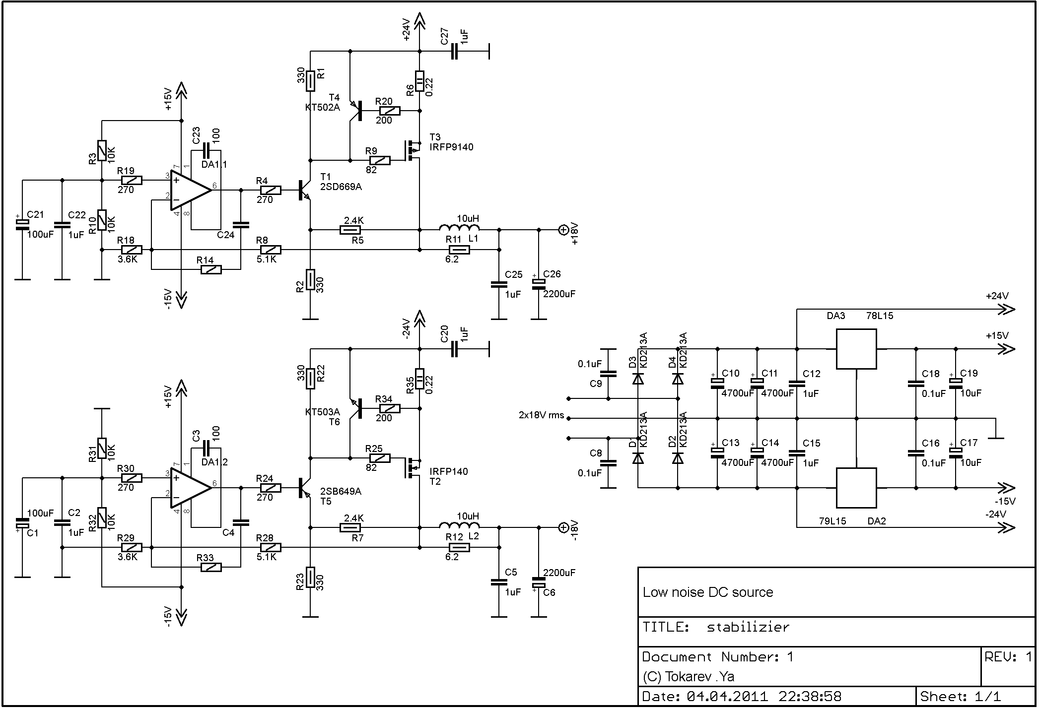

    Ну и каково соротивление конденсатора, скажем 4700мкф на 10 гц ? Или я чего то недопонимаю, но как то смахивает на ловлю блох.
    Зависит от емкости конденсатора и его ЭПС, навскидку где-то в районе 5 Ом должно быть, это не мало. Стабилизаторы с ООС могут обеспечивать в 100-1000 раз меньшее выходное сопротивление. К слову, для питания каскадов УН в мощных усилителях, я так-же использую стабилизированное питание, исключение составляют лишь те случаи, когда нужно сделать конструкцию предельно простой, легкой для повторения, например для публикации в журнале, на сайте и т.п. Выигрышь в качестве звучания по сравнению с RC фильтрами получается заметный, даже на малых уровнях громкости. Я не хочу ни с кем спорить, я высказываю лишь свое мнение по данному вопросу, основанное на личном опыте.

    Для ёмкости 4700мкф без учёта особенностей кондёра 3,3ом, для ушника не криминал. А для мощного выхода ёмкости другие , минимум 22000мкф. Да мы впринципе не спорим, просто мне почему то по звуку со стабами показалось хуже, хотя справедливости ради я применял интегральные "лмки".
    А как кстати тл431 по шуму в сравнении с опером на ваш взгляд ?
    Не конкурент.
    TL-ки бывают разных грейдов, разных производителей, но те которые попадались мне, были откровенным хламом.

    Я извиняюсь, что влезаю, но я года четыре назад экспериментировал с 904 для наушникового (не только с 904) Пробовал и такую топологию, т.е. ИП+ИТ, но остановился на ИП нагруженном на резистор, если мне память не изменяет на 72 Ом, нагрузка была 150 Омные наушники. Чтобы избавиться от постоянки на выходе применил решение Семигора с еще одним 904, вот такой вариант был наиболее хорош по звуку, и до сих пор меня радует. Сравнивал с Семигоровской двойкой 602+908, с различными вариантами композита(8610+815, 627+6012, 744+815 итд итп) 904 звучат лучше! Еще бы от входного кондера избавиться, было бы вообще супер.
    Указ Петра I от 09.12.1709:
    23.01.2006
    Астрахань
    4,402
    По умолчанию Re: Усилитель для наушников на 2П904А Я.Токарев
    Ещё одна причина полюбить bsp129
    Имеется в виду НА1? Делал я так, вот тут писал
    https://forum.vegalab.ru/showthread....ight=%EA%EF904
    хорошо, но простой ИП лучше.

    А как Вы получаете низкое и стабильное выходное сопротивление в таких источниках питания? Я имею ввиду не на частоте 1 мГц, а на постоянном токе, на ИНЧ, что-бы напряжение банально не болталось.Ведь не всякая схема выдержит такое безобразие.
    Не экономлю на емкостях БП ( для условий указанных в 1 посте поставил бы 10000-15000 мкФ на канал в плечо на канал, собственно у Вас примерно столько и стоит). А остальное подобная схема сделает сама, у нее нормальный PSRR.

    Выбор данного ОУ, Вы видимо, если я Вас правильно понял упрекаете меня в том, что я использовал отечественный ОУ в аудиофильской схеме.
    Нет вы меня не правильно поняли. Вопрос(ы) был о другом.
    Зачем для питания неплохо звучащей безОС- ной схемы использовать стабилизатор выполненый на очень плохом ОУ с ОС, к тому-же модулирующем сигнальный ток и фактически определяющий качество звука.
    Или почему так "странно" выполнен источник опорного напряжения, делителем (R3-R10) с "+" питания ОУ.
    Почему применены такие "необычные" номиналы конденсаторов в цепи корекции 157УД2 (100пФ) ведь, насколько я помню обычно применяли от 4.7 до 10пФ? В справочниках приводятся данные для номиналов от 1.5 до 30 пФ что на 157УД2, что на аналог LM101-301. В принципе я догадываюсь почему, но хотелось услышать Ваше мнение.

    К157УД2 в данной схеме применен весьма кстати, потому что, он:
    1) Сдвоенный
    2) Малошумящий
    3) С внешней коррекцией
    4) С высокой нагрузочной способностью
    5) С широким окном линейности по выходному напряжению
    6) ОУ средней точности с небольшим дрейфом, чего для данной схемы более чем достаточно
    7) Оптимальный для данной схемы средний open loop gain
    Я Вас умоляю.... что из себя представляет 157УД2 лично я помню прекрасно....И какой он малошумящий и какой линейный и т.д.

    Я уверен что LYNX применяя OPA627 в в своем стабилизаторе меньше всего думал о "дешевых понтах" и "аудиофилии".
    Такого типа стабилизатор я у АДВ никогда и нигде не встречал.
    От беспомощности что-либо изменить в стандартном стабилизаторе Зульцера можно попробовать поизгаляться и применяя 627-е, но выигрыша никакого не будет, по сравнению с гораздо более дешёвым OP27, например. Конечно советский оу я бы никогда не применил, чего уж там, тут просятся 07-й, 27-й, 227-й, 5534 или 5532, и т.д. Стоят не дорого и гораздо лучше по всем характеристикам.
    Перед вами композитный стабилизатор напряжения. Очень быстрый и линейный. Подавление у такой спарки, биполяр+мосфет около 70-75дБ в обе стороны. ОУ применён тут лишь для поддержания неизменного выходного напряжения стабилизатора, компенсации температурных дрейфов и .т.д. Оу вусмерть закорректирован, заторможен и на динамическое поведение стаба практически никакого влияния не оказывает. Обратите внимание ещё на цепи R14, C24, R33, C4.
    Чем он более странный, по сравнению с изделиями вами упомянутого АДВ? Небольшой достаточно шум, за ним RC фильтр имеется. Небольшой температурный дрейф, распространён, не дорог. Отличное решение.
    Поразительно, но в доработке генератора Г3-118 у меня примёнён стабилизатор напряжения выполненный именно так. Он другой конечно, но тоже композитный.
