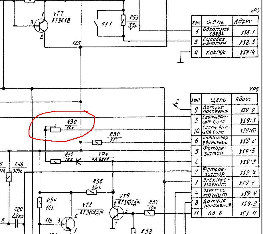

    Добрый вечер! А как правильно настроить работу скатывающей силы, если крутили резистор R30 на плате А3, отвечающий за скорость движения?
    Я настроил его на максимальную скорость, но думаю, что нужна корректировка. На схеме и в сервисном данных о напряжениях нет.

    По умолчанию Re: Электропроигрыватель-стерео Электроника ЭП-017С
    По логике: для нулевого значения антискейта напряжение на его катушке должно быть рано нулю при нормальной скорости проигрывания.
