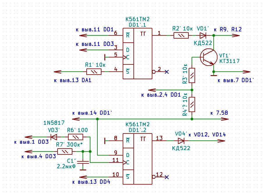

    И еще по получению 5В для питания доп микросхемы: при использовании 561ТМ2, из-за наличия на входе защитных диодов от перенапряжения, выставить 5В не удастся (логические уровни почти 7.5В на входах через защитный диод поднимут это питание).
    Поэтому я доработал свой ЭП017 с родными 7.5В (напряжения с 157УД2 хватило для срабатывания).
    Вместо возврата по кнопке поднятия тонарма я сделал возврат по удержанию этой кнопки при опускании тонарма. При коротком нажатии тонарм опускается и поднимается как обычно. Длительность удержания кнопки для возврата тонарма (~1сек) задаю резистором R7*.
Название:	Буфер обмена04.jpg
