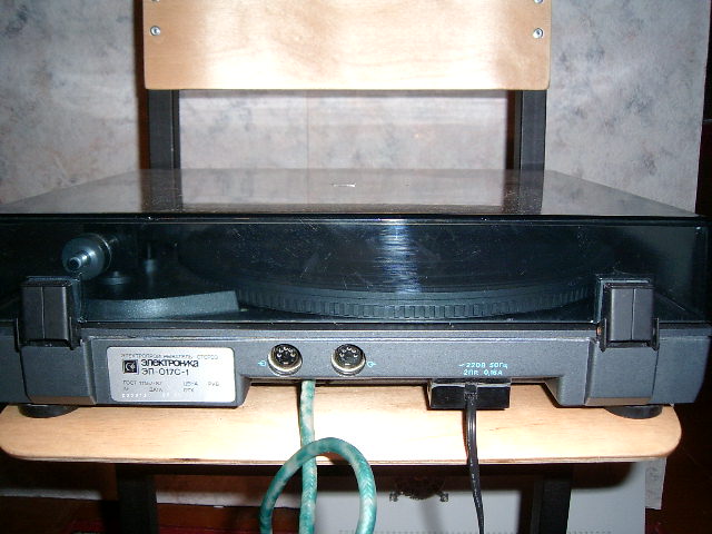

    Непойму что написано толи 053 толи 063. Паспорт и у вертухи и у головки дурацкий. Ничо ен видно Выкладываю фото заднего плана

    Частый гость Аватар для Cerg
    01.02.2005
    Рязань
    303
    По умолчанию Re: FAQ. Электропроигрыватель-стерео Электроника ЭП-017С
    А что это за линейный вход такой у ней? на запись что-ли? рекордер? ))))
    Познай темную сторону Силы...
  5. #104
    wwz850
    Это вход фонокорректора.
  6. #105
    01.02.2005
    Рязань
    303
    от другой безкорректорнойвертушки что-ли?
    извращенцы
  7. #106
    01.02.2005
    Рязань
    303
    тогда все мудро сделано, беру свои слова назад
    просто никогда не видел чтобы при наличии встроенного коррекора был еще и отдельный шнурок от картриджа, - два гнезда и все

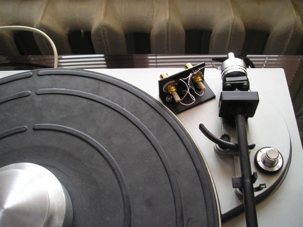

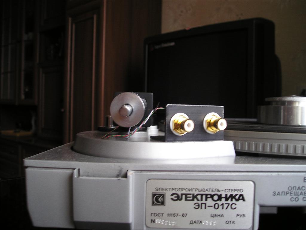

    вот обещанные фотки тонарма
    [ATTACH]Нажмите на изображение для увеличения.
ID:	14690   Нажмите на изображение для увеличения.
    Судя по третьей фотке, проводочки "стол" протирают?
  21. #120
    01.02.2005
    Рязань
    303
    там амплитуда перемещения не более 2 мм, да и не касаются они почти стола
