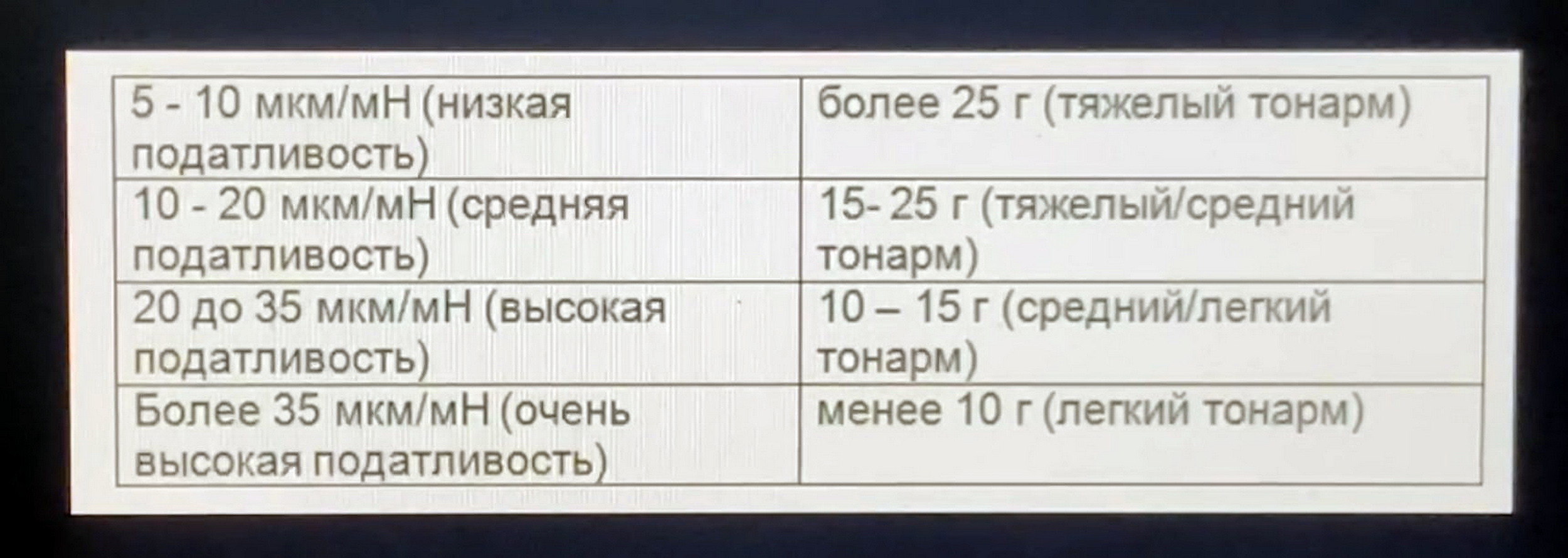

    Всем привет. На фото можно найти модели с коротким противовесом и с длинным. Это под разные головы? На моей короткий и с головой AT91 его хватает только до 2 грамм. Как быть? Утяжелять шелл?

    Уже тыщу раз писалось - тонарм и головка должны сочетаться - для лёгкого тонарма нужна головка с высокой гибкостью.
    Ага , даже табличка неоднократно фигурировала:
Название:	Таблица податливость.jpg
    С уважением, Андрей
