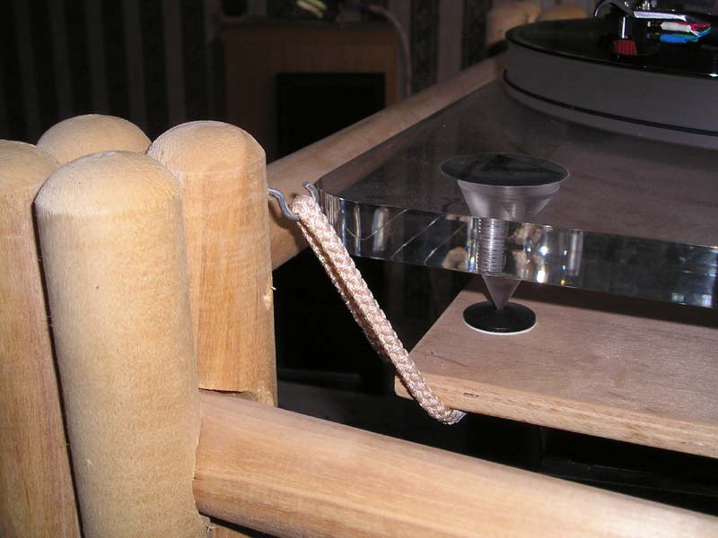

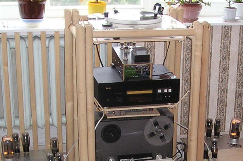

    Цитата Сообщение от sherif Посмотреть сообщение
    Предел мечтаний подвесить вертушку на шнурах. Как на фото.
    Видел транспортные ящики для спецаппаратуры. Укладка с прибором подвешена на пружинах в центре массивного ящика, как ни упадет сам ящик укладка не коснется ни одной стенки и мягко болтается в центре ящика. Вот где-то такую подвеску и реализовать для вертака.
    Для 017 имеет смысл снимать крышку при прослушивании.
    Есть такое, у меня звук заводился именно от закрытой крышки больше чем при открытой.
