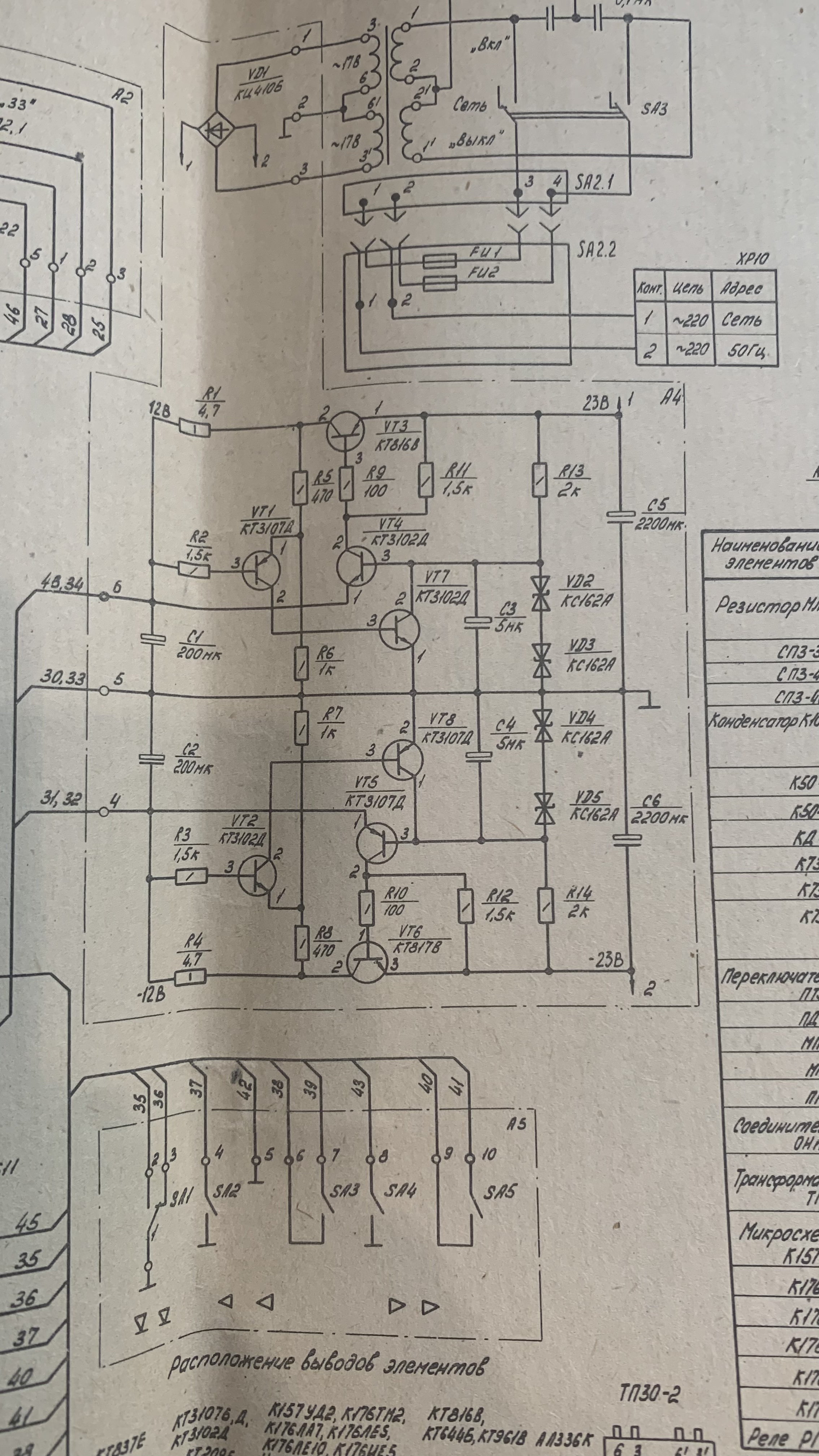

  20. #2179
    Частый гость Аватар для -=SS=-
    02.02.2014
    Харьков
    135
    По умолчанию Re: Электропроигрыватель-стерео Электроника ЭП-017С
    Опыта в ремонте у меня крайне мало.
    Хочу просить помощи, в виде советов.
    С выпрямителя есть +- 26в.
    Со стабилизатора есть -11.9.
    + нету
    Резистор r13 цел, 2к. На стабилизаторах vd2-vd3 - 1.6в.
    Подскажите пожалуйста порядок действий, что проверять и в каком порядке?
    ---------- Сообщение добавлено 15:17 ---------- Предыдущее сообщение было 12:48 ----------
    Напряжения в схеме. С подключенными разьемами.
    Рабочий, минусовой канал.
    Стаб - 12.5в
    Vt6 база - 24.2
    Vt5 колл - 23.7
    Vt8 база - 11.8
    Vt2 эм - 8.3
    Vt2 база - 11.8
    Нерабочий канал
    Стаб - 1.5 в
    Vt3 база - 0.75
    Vt4 колл - 0.75
    Vt7 база - 0
    Vt1 эм - 0.45
    Vt1 база - 0.67
    Транзистор vt6, в рабочем канале, на прозвонке в правильном направлении, на переходе б-э, показывает падение 550. В обратном 1300.
    Vt3, б-э в обратном направлении показывает 1300. В прямом направлении показывает 800 и постоянно растет.
    Похоже на виновника?
    Проверь VT1
