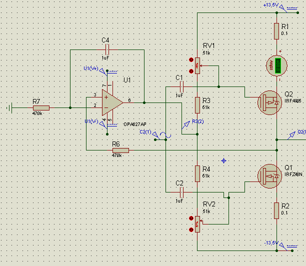

    По умолчанию Re: Кто-нибудь делал ЦАПы с интерфейсом HDMI?
    Продолжаю выбирать УМ для данного усилителя.
    Поигрался пару дней с Протеусом и в голову пришла мысль, а почему бы не использовать МОСФЕТы с относительно большой крутизной усиления, дабы не добавлять каскадов усиления по напряжению и минимально упростить схему.
    Вот такое получилось, дает на выходе без искажений (почти ) амплитуду в 12.5 В (на входе 700 мВ) при токе покоя в 200 мА, что на 4 омах даст нам почти 20 Ватт.
    Естественно в окончательной схеме надо добавить ОУ для поддержания 0 на выходе.

  8. #28
    36,139
    Смайлик это хорошо
    Подобная схема в варианте повторителя очень часто в гибридниках применяется, для тех кому лень делать хорошие схемы
    Основной недостаток - не бывает полностью комплементарных мосфетов, и конденсаторная связь с предыдущим каскадом.
    В варианте с усилением как у тебя, кроме вопроса о нуле на выходе, появляется еще и проблема термостабилизации всего этого. Тут и латеральные мосфеты не всегда помогают.
    Ну и очень большие вопросы с искажениями и выходным сопротивлением, в таком включении.
  9. #29
    03.08.2005
    Киров
    5,703
    между затворами ставится опер (питанием) с зануленным выходом (можно с небольшим резистором для "ускорения" выхода) и оос обычная - питание можно и до 18-20В притоднять, если надо

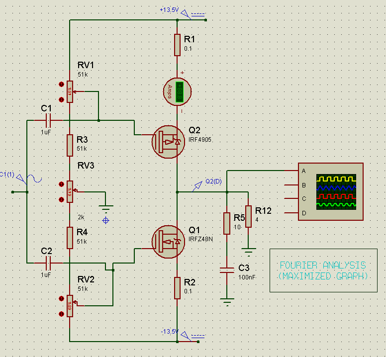

  11. #31
    Аватар для ОКУНЬ
    01.02.2012
    Москва-Дубна
    Вопрос решен, ибо это не проблема.

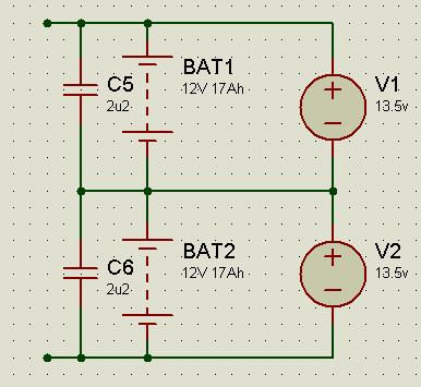

    А вот питание изменить не могу, так как питаться будет от двух гелевых аккумуляторов в буфере. Зато все емкости электролитические (не люблю я сей девайс) по питанию будут практически отсутствовать, учитывая что внутреннее сопротивление аккумуляторов - это миллиомы. Да и в качестве БП можно применить простые и надежные импульсники. Цена вопроса чуть более 2000 рублей за пару, что доступно, да и нижнюю часть акустики утяжелит

    Данный усилитель разрабатывается для активной трехполосной акустики с цифровым кроссовером на PC.
    Термостабилизация полевиков и аккумуляторов (тоже нужно делать), думаю проще всего будет решена применением микропроцессора.
    Код несложный, цена решению три копейки, повторяемость 100%. Дополнительно можно нагрузить на процессор регулировку громкостью и ДУ.
    Думаю делать на ARM Cortex-3 т.к. хорошо его знаю.

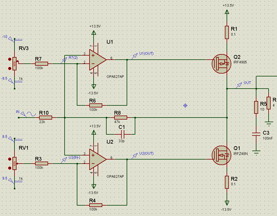

  13. #33
    Аватар для ОКУНЬ
    01.02.2012
    Москва-Дубна
    Избавился от конденсаторов, ввел ООС, которую в принципе можно и отключить по переменке. Ток покоя порядка 200 mA
    В Протеусе схема ведет себя замечательно, на ней пока и остановлюсь.
    Это не совсем так.

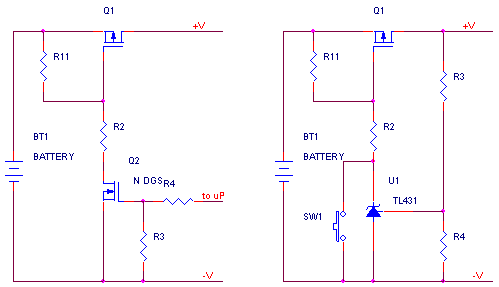

    Зачем? Достаочно зарядный ток ограничить и что-то липа LVLD (Low Voltage Load Disconnect) поставить, напримре на мосфетах.
    Недостаточно, все схемы буферного питания имеют зависимость от температуры аккумуляторов, иначе возможен разогрев, и вспучивание даже от ограниченного зарядного тока.
    Видел несколько раз в связных источниках питания -48В, где забывают приложить термодатчик к аккумуляторной батарее.
    Во вторых цепь аккумулятор-БП-усилитель - единая цепь без ограничивалок, только в этом случае все прелести аккумуляторов можно задействовать.
    LVLD - это реле размером в кулак, сохраняющее аккумуляторы от глубокого разряда. Стоять будет.

  16. #36
    36,139
    Я эти схемы буферного заряда" проектировал не раз, и сейчас иногда проектирую. Там регулируется и ток и напряжение в зависимости от температуры, но это критично при заряде большими токами (0.25С-0.4С для Lead Acid) и для больших(сотни А*Ч) аккумуляторов. Не думаю что у тебя такие будут стоять. Поэтому вполне достаточно ограничить зарядный ток на 0.1-0.2С, и выбрать OCV не более 2.3-2.4V/cell.
    Я как бы в курсе что такое LVLD иLVBD, "размером с кулак" - я как раз недавно ставил, на 100 квт установке, на 600в и 200 ампер На маленьких девайсах, с токами до 10-20А и напряжениями 12-48в я сталил реле существенно меньшего размера. В твоем случае достаточно ключи на мосфетах поставить, на работу они не повлияют - у них Rdsn меьше чем сопротивление соединительных проводов будет
    Немного не понял, что именно не совсем так с внутренним сопротивлением аккумулятора?
    То, что практика многочисленных людей питания ЦАПов и предусилителей напрямую от аккумуляторов, без конденсаторов или с малым их количеством, не показывает абсолютно никаких преимуществ перед сетевым блоком питания.
    Просто реле есть в наличии, но на мосфетах думал делать...
